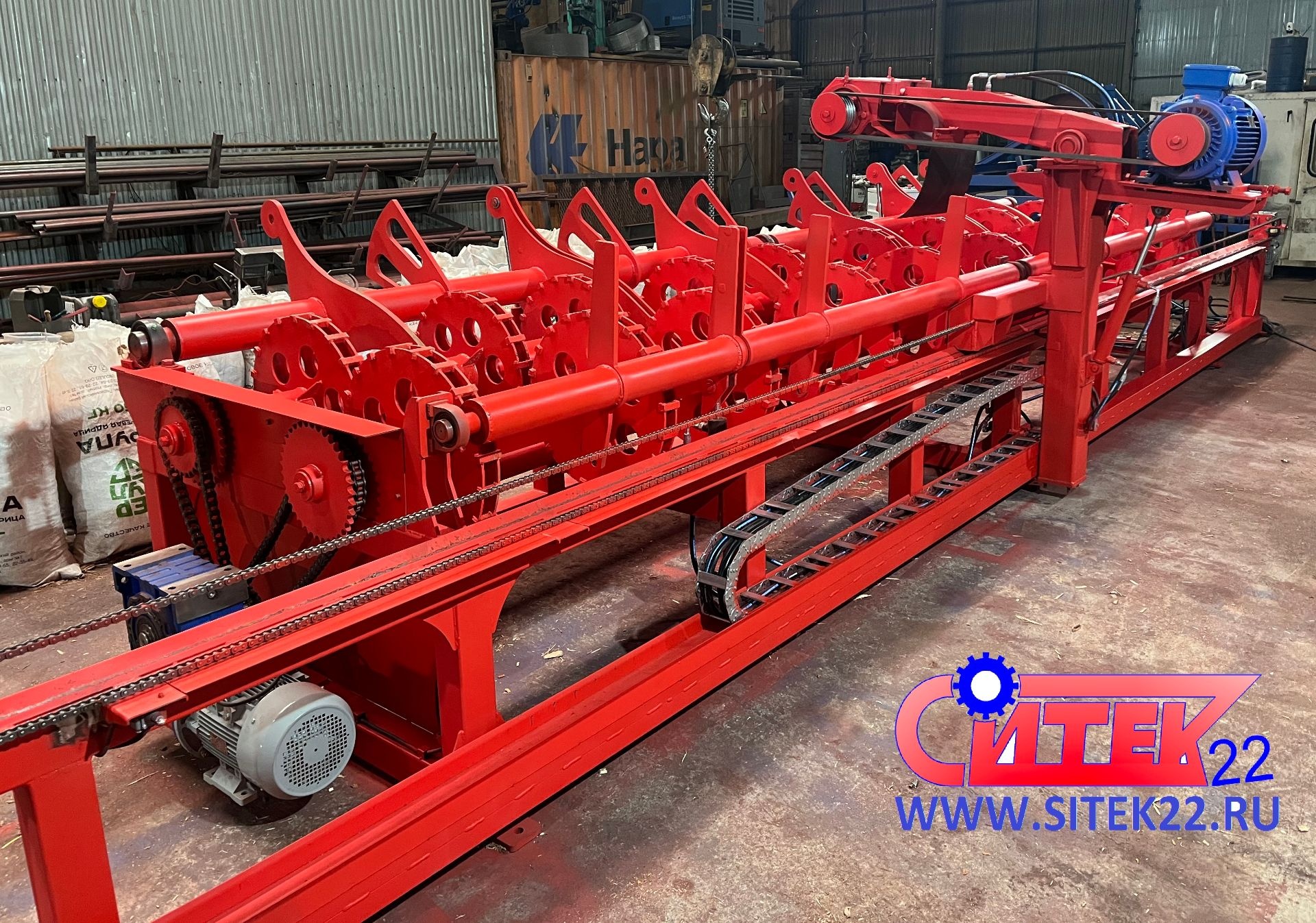

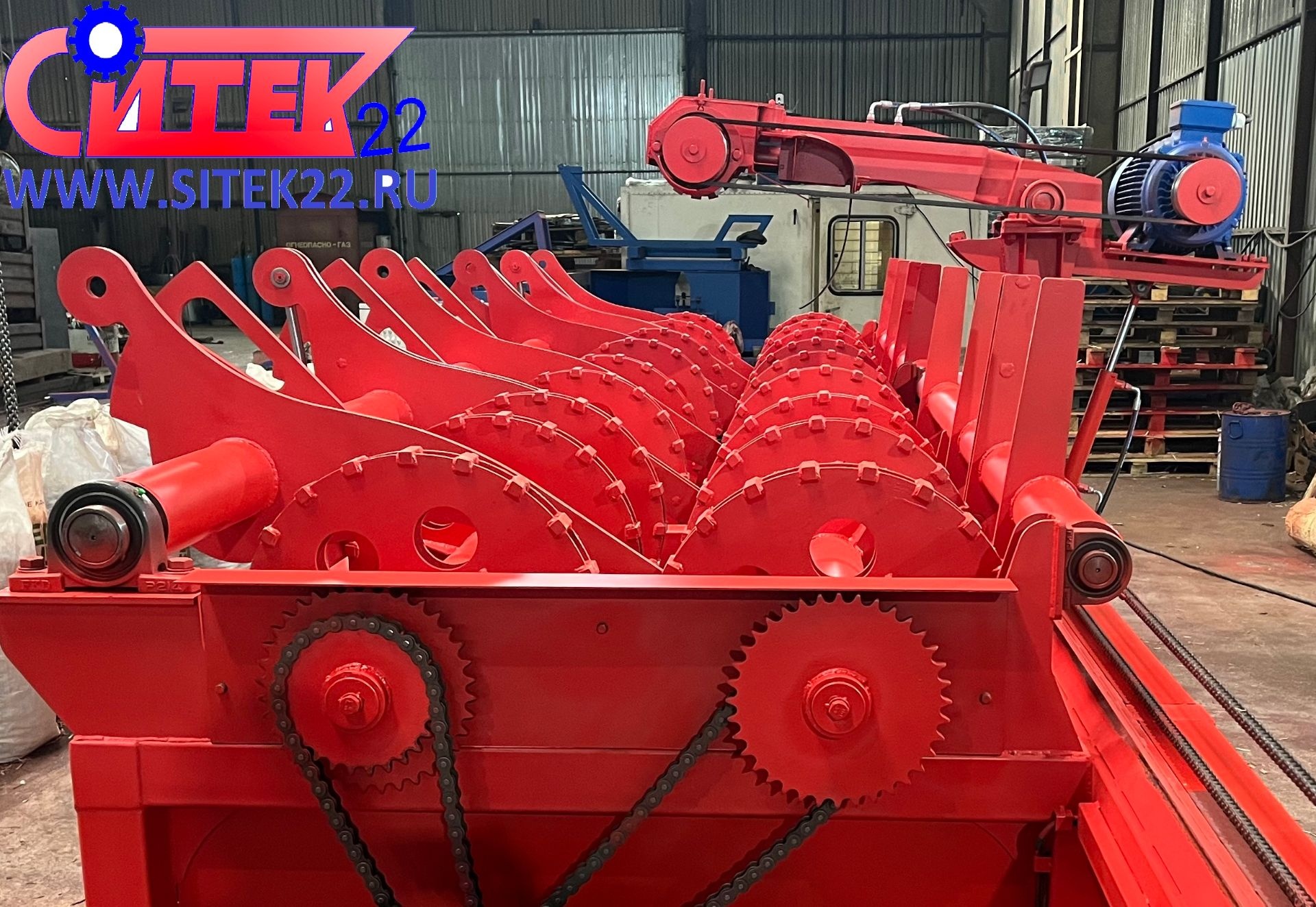

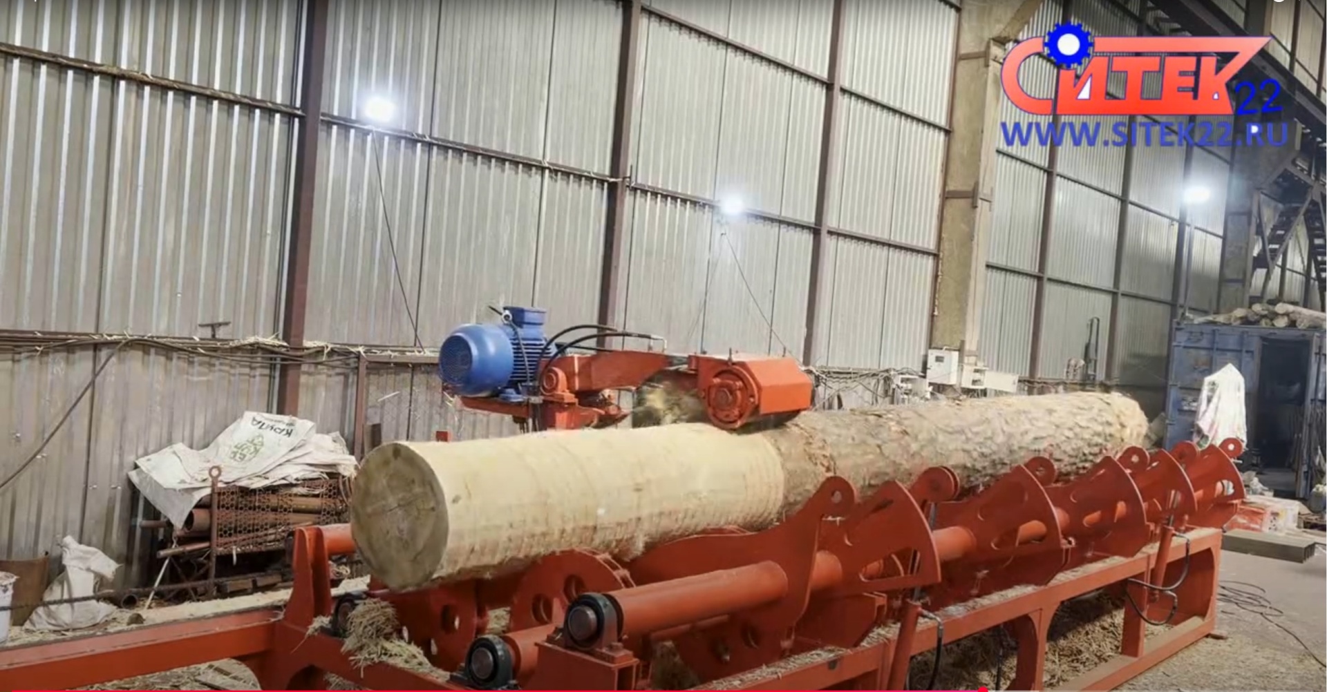

ОС-910 – высокопроизводительный окорочный станок. Снятие коры и вместе с ней загрязнений позволяет увеличить время службу режущего инструмента при распиловки, избавить топливные гранулы от коры (белые гранулы) тем самым снизить зольность топлива. Станок может обрабатывать древесину с большой кривизной благодаря использованию качающейся фрезерной головки. Мерзлая древесина обрабатывается без сложностей так же, как и свежая. Станки фрезерного типа в отличии от станков роторного типа - режут, а не соскребают. Сорт древесины, её состояние - мороженая или нет, наличие льда, грязи принципиального значения не имеет. Глубина снятия коры плавно регулируется и настраивается на качество обрабатываемой древесины. Станок может быть изготовлен под типовой ряд длин обрабатываемых бревен – 6м и более. Дополнительно в комплект поставки (ЗИП) входят ножи, подшипники, ремни и др. Станок может эксплуатироваться под открытым небом. По желанию заказчика станок может комплектоваться цепным поперечным конвейером подачи бревен и ленточным конвейером стружкоудаления и др. механизацией.
ТЕХНИЧЕСКИЕ ХАРАКТЕРИСТИКИ
№ п.п.
Наименование показателя
1.
Размеры обрабатываемых бревен, мм.
Диаметр
200-1000
длина
1500-6000*
2.
Питающая сеть, В
3*380
3.
Общая мощность, кВт
35
4.
Средняя скорость прохода, м/мин
10
5.
Давление гидросисистемы, МРа
12
6.
Производительность в смену, м/куб.
60-100
7.
Габаритные размеры станка, м.
длина
10
ширина
2,3
высота
2
8.
Масса,  кг
4000
*По запросу  заказчика длина обработки бревна может быть увеличена до 12 м.
