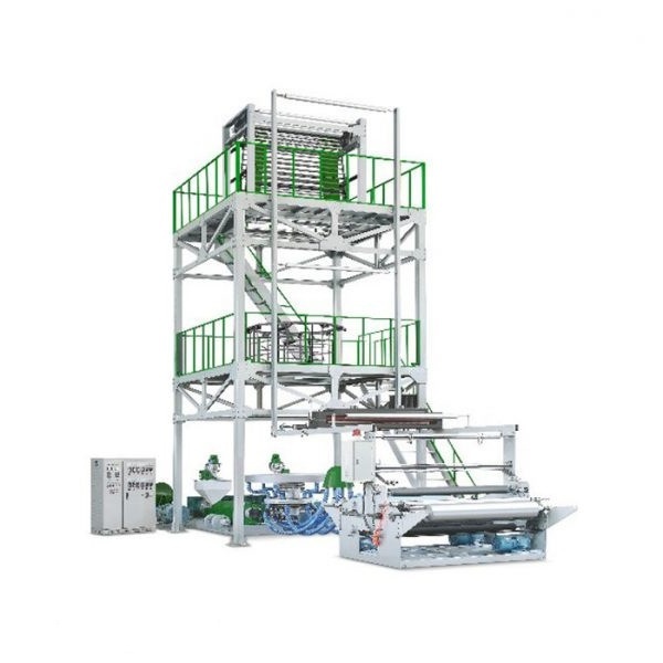

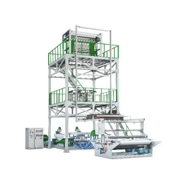

АВ экструдер для производства рукавной пленки CH-E800-AB
Обновлено 05.05.2025 985389
  • Модель: CH-E800-AB
  • Тип экструдера: АВ
  • Максимальная ширина пленки: 800 мм
  • Материал пленки: HDPE, LDPE, LLDPE
  • Производительность: 45 - 60 кг/ч
  • Толщина пленки: 0, 008 - 0, 12 мм
  • Диаметр шнека:
  • 1шт - 45 мм
  • 1шт - 50 мм
  • Материал шнека: 38cromoal
  • Отношение длины шнека к диаметру: 28:1
  • Скорость вращения шнека: 10 - 80 об/мин
  • Диаметр комплектной головы: 150 мм
  • Материал нагревательного кольца: Нержавеющая сталь
  • Мощность главного двигателя:
  • 1 шт - 11 кВт
  • 1 шт - 11 кВт
  • Мощность нагрева: 18 кВт
  • Мощность вентилятора охлаждения: 240 Вт
  • Метод регулировки тягового ролика: Пневматическая регулировка
  • Мощность тягового двигателя: 1, 5 кВт
  • Скорость тяги: 10 - 80 об/мин
  • Материал ролика: Резиновый ролик
  • Комплектный намотчик: Однопостовой
  • Диаметр вала намотки: 245 мм
  • Длина вала намотки: 900 мм
  • Подача материала: Автозагрузка
  • Диаметр охлаждающего кольца: 780 мм
  • Мощность охлаждения: 4 кВт
  • Габаритные размеры: 4500 х 2200 х 5600 мм
  • Вес: 2000 кг
