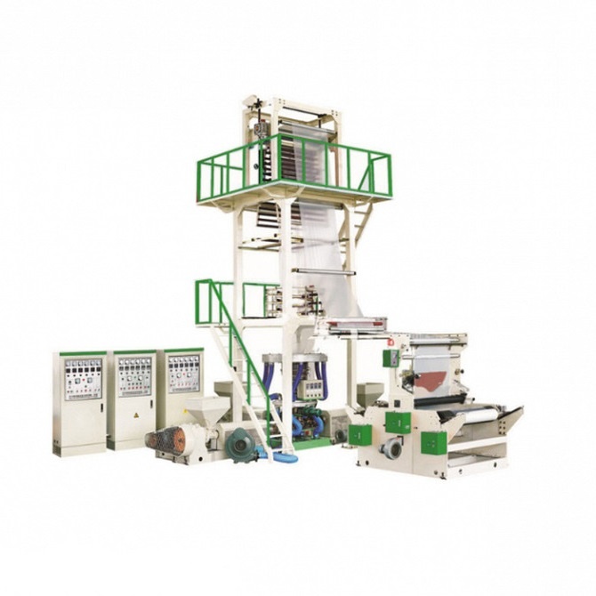

АВС экструдер для производства рукавной пленки CH-E800-ABC
Обновлено 30.04.2025 985279
  • Максимальная ширина пленки (мм): 800
  • Тип экструзионной установки: АВС (трехслойный, трехшнековый)
  • Производительность (кг/ч): 80 – 100
  • Материал пленки: ПЕ (PE)
  • Толщина пленки  (мм): 0,008 – 0,2
  • Питание (В/Гц): 380
  • Габаритные размеры (мм): 7 500 х 5 500 х 6 200
  • Вес (кг): 3 500
Экструзионная часть:
  • Диаметр комплектной выдувной головы (мм): 250
  • Количество шнеков (шт): 3
  • Диаметр шнека (мм):
  • 45 – 2 шт
  • 50 – 1 шт
  • Материал шнека: 38cromoal
  • Отношение длины шнека к диаметру: 30 : 1
  • Скорость вращения шнека (об/мин): 10 – 120
  • Вентилятор охлаждения (Вт): 5,5
  • Мощность главного двигателя (кВт):
  • 11 – 2шт
  • 15 – 1 шт
Вытяжная часть:
  • Ширина тягового ролика (мм): 900
  • Мощность тягового двигателя (кВт): 1,5 (Двигатель с частотным преобразователем)
  • Скорость тяги (об/мин): 10 - 80
  • Материал ролика: Резиновый ролик
Узел намотки:
  • Намотчик: Двухпостовой (спина к спине)
  • Длина намоточного вала (мм): 900
