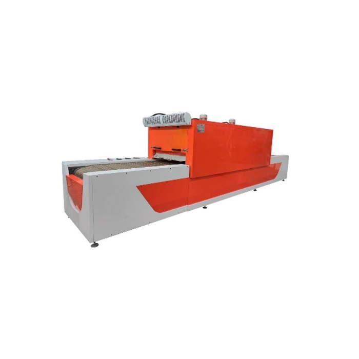

Камера для термоусадки изоляции токопроводящих шин RSG-MX1030
Обновлено 06.05.2025 985584
  • Модель: RSG-MX1030
  • Скорость подачи: 0,5 – 2 м/мин
  • Входная и выходная перегородки с регулировкой: 0 – 200 мм
  • Толщина изоляционного слоя:  120 мм
  • Изоляционный материал:  Керамическое волокно
  • Общая применимая температура термоусадочной трубки низкого давления: 160 °С
  • Обычная температура термоусадочной трубки высокого давления: 240 °С
  • Длина зоны подачи: 1 500 мм
  • Длина зоны выпечки: 3 000 мм
  • Длина зоны выгрузки: 1 500 мм
  • Диапазон температур: RT+250 °С
  • Скорость нагрева:  30 мин
  • Конвейерная лента: Нержавеющая сталь 304, цепь 38 мм
  • Материал нагревательной трубки: Нержавеющая сталь
  • Точность измерения температуры чертежа: ±1 °С
  • Однородность температуры: ±5 °С
  • Материал внутреннего корпуса: Нержавеющая сталь, 1,2 мм
  • Материал внешнего корпуса: Холоднокатаная сталь толщиной 1,5 мм
  • Мощность двигателя конвейера: 0,37 кВт
  • Мощность нагрева: 36 кВт
  • Габаритные размеры камеры: 1 000 х 200 х 3 000 мм
  • Габаритные размеры: 1 400 x 1 450 x 6 000 мм
