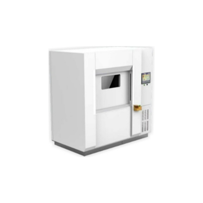

Оборудование для вибрационной сварки 50KG
Обновлено 06.05.2025 985607
  • Модель: 50KG
  • Режим сварки: Временной режим, Режим по глубине
  • Площадь сварки: 20 – 200 см²
  • Амплитуда: 0,1–1,8 мм
  • Частота вибрации: 220 – 260 Гц
  • Тип контроля давления: Многоступенчатый
  • Температура окружающей среды: 0 – 50 °C
  • Ход стола машины: 500 мм
  • Макс. скорость движения стола: 250 мм/с
  • Давление на столе: 10 – 1500 кг
  • Пространство открытия защитной двери (Ш х В): 1400 х 790 мм
  • Система управления: PLC Siemens
  • Сенсорный экран: Siemens
  • Хранение результатов: 190 записей
  • Анализ результатов сварки: Годен, не годен
  • Напряжение: 380 В, 3 фазы
  • Входная мощность: 25,5 кВА
  • Выходная мощность вибрации под нагрузкой: 18,5 кВт
  • Размер приводной платы (Д х Ш): 860 х 440 мм
  • Габаритные размеры (Д х Ш х В): 2454 х 1240 х 2240 мм
  • Вес верхнего штампа: 5–50 кг
  • Общий вес: 4100 кг
