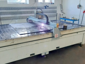

Станок плазменной резки WEMTECH Dynamic Torch 150/300
Обновлено 31.07.2025 985752
Станок плазменной резки WEMTECH Dynamic Torch 150/300 был построен в 2022 году в Польше компанией WEMTECH CNC.
Технические характеристики станка плазменной резки WEMTECH Dynamic Torch 150/300
  • зона резки (Д х Ш): 3000 x 1500 мм
  • максимальная скорость перемещения: 15000 мм/мин
  • расстояние между резаком и металлическим листом: 0-100 мм
  • привод оси: шаговые двигатели
  • шарико-винтовая пара по оси Z
  • всасывающее сопло: ⌀ 200 мм
  • установленная мощность: 0,5 кВт
  • электропитание: 230 В AC; 50 Гц
  • габариты (Д х Ш х В): 3500 х 1380 х 2160 мм
  • вес установки WEMTECH Dynamic Torch 150/300: 1200 кг
Технические характеристики источника плазмы THERMACUT EX-TRAFIRE 100SD EX-5-001-003
  • мощность: 30-100 A
  • максимальная рекомендуемая толщина резки: 35 мм
  • максимальный диапазон резки: 50 мм
  • максимальный диапазон прокалывания: 20 мм
  • тип резака: FHT-EX®105RTX H/M
  • максимальное давление на входе: 10 бар
  • поток воздуха: 5,2 бар
  • степень защиты: IP23S
  • класс изоляции: H/F
  • размеры (Д х Ш х В): 560 х 400 х 265 мм
  • вес устройства: 24 кг
Оснащение станка плазменной резки WEMTECH
  • yправление ЧПУ
  • источник плазмы: THERMACUT EX-TRAFIRE 100SD EX-5-001-003
  • резак с системой защиты от столкновений и регулировкой высоты THC
  • стол с водяной подушкой
  • секционный вытяжной стол
  • двойные линейные направляющие HIWIN 20 по оси X
  • линейные направляющие HIWIN 20 с двойными каретками и смазочными ниппелями по оси Y
