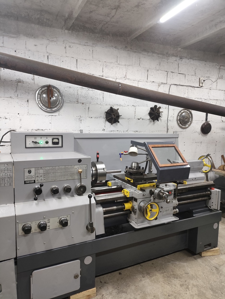

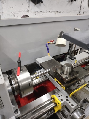

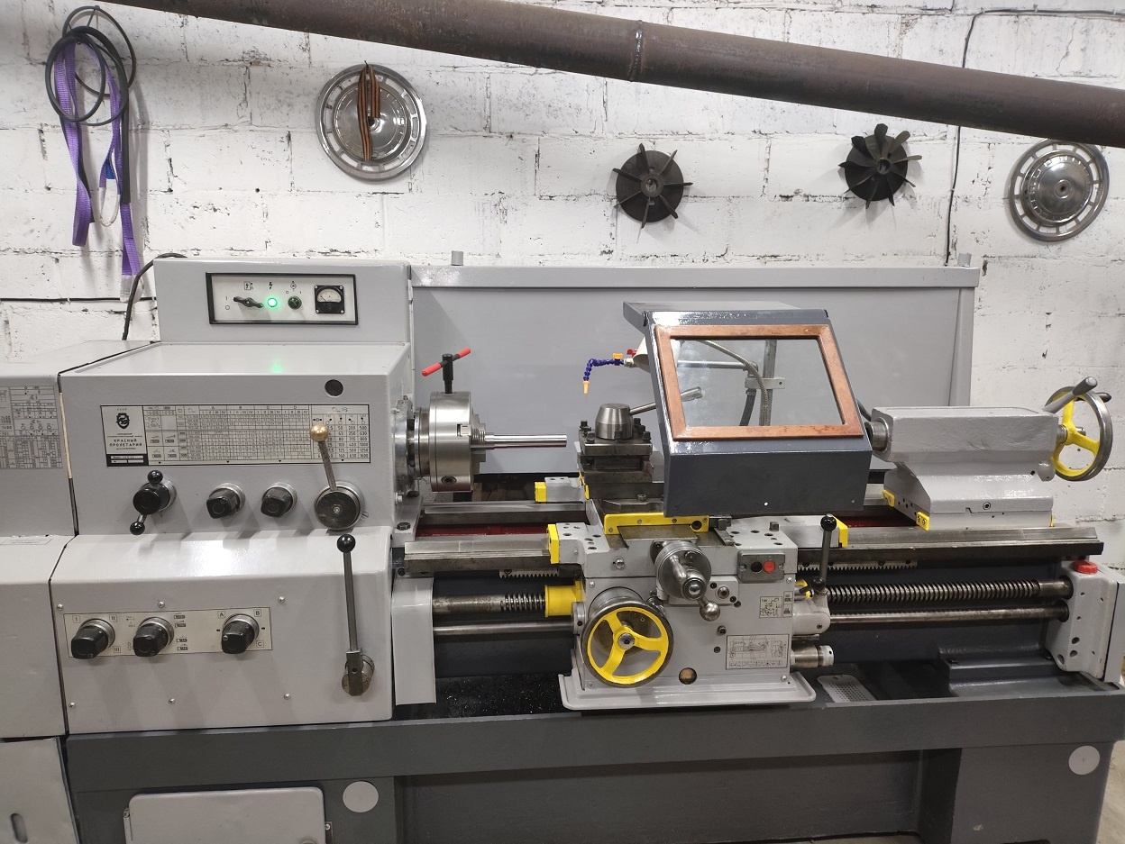

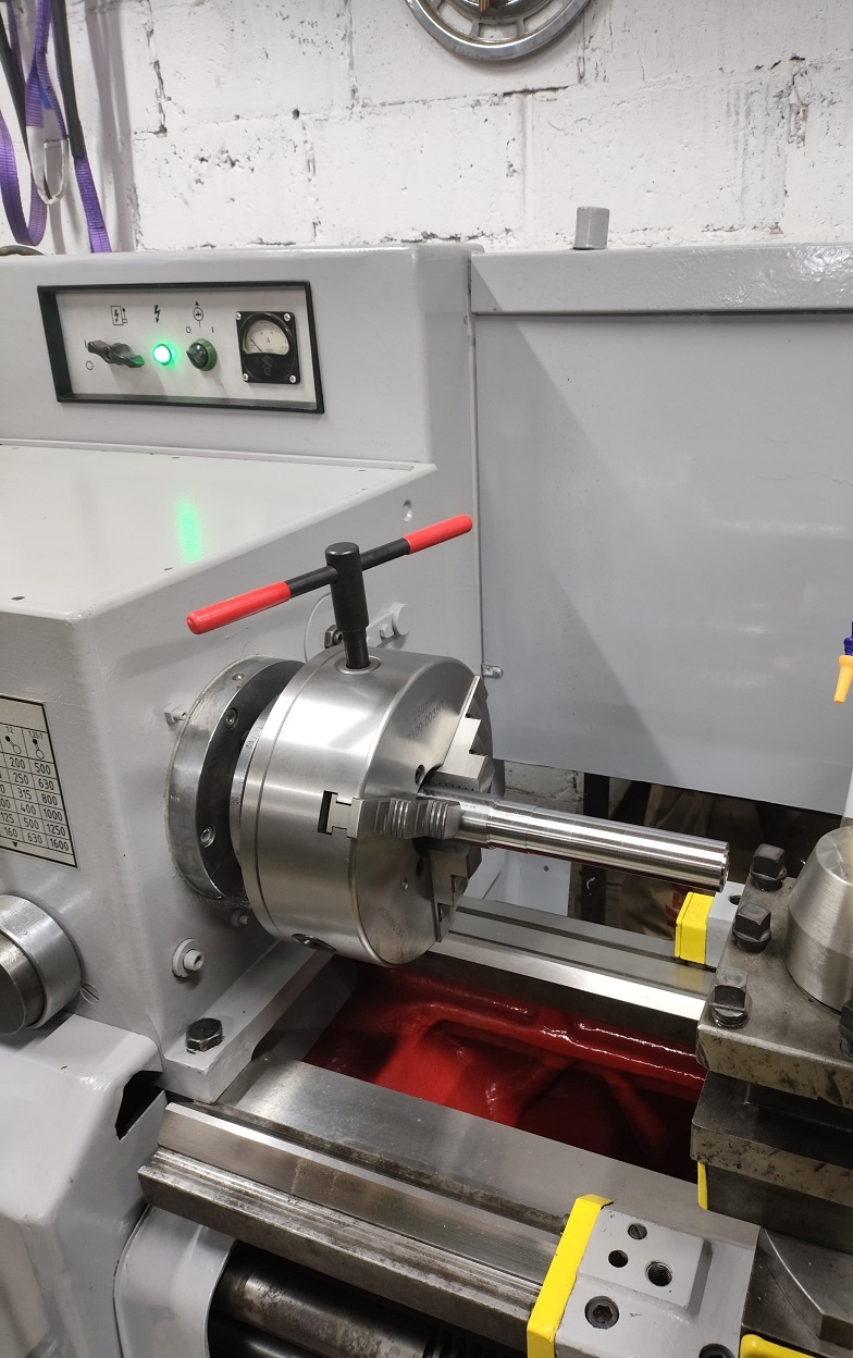

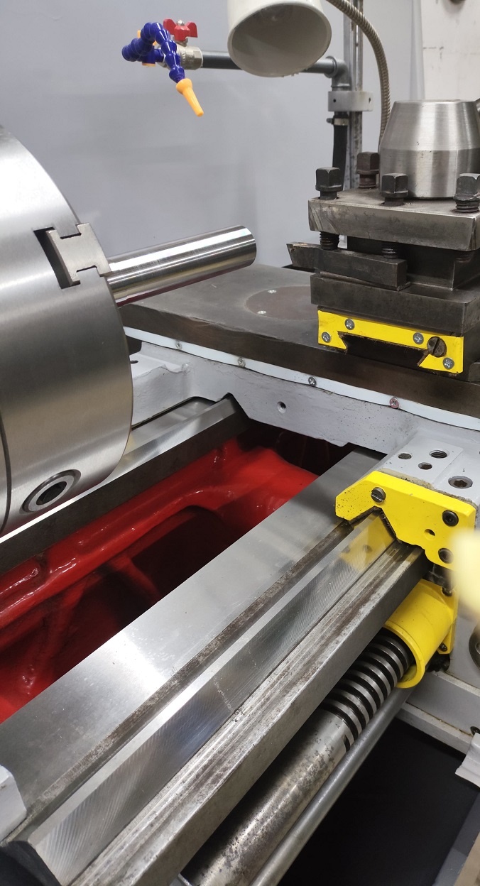

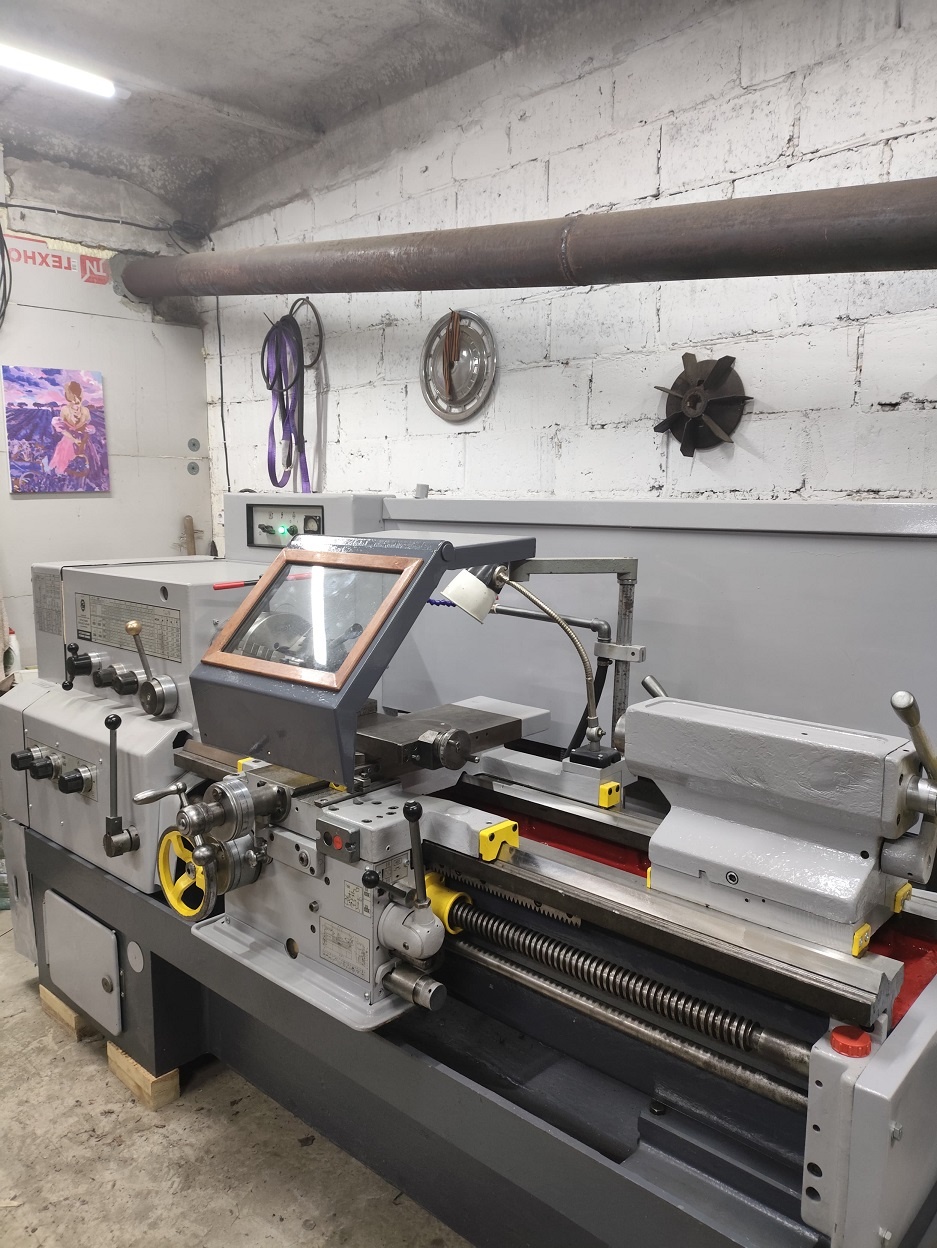

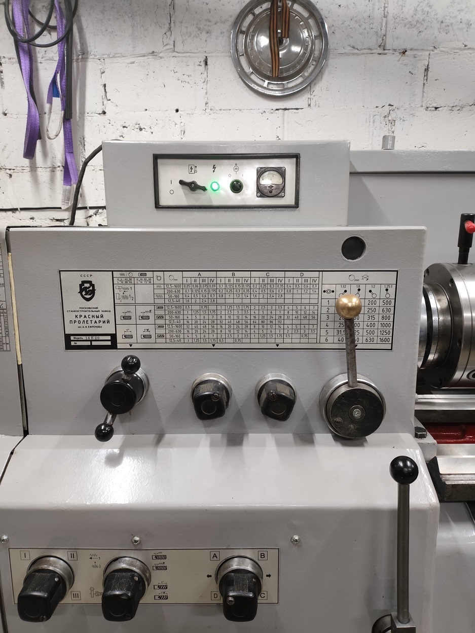

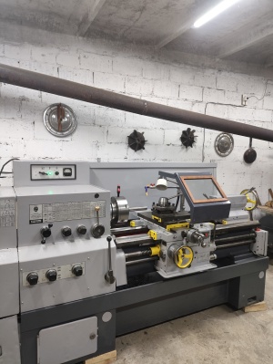

Продаём токарный станок 16к20 после капитального ремонта ,
в отличном состоянии ,
станок держит паспортные данные по точности ,
на заготовке с вылетом 200мм. , без поддержки заднего центра добились идеальной чистоты обработки - зеркало , конус по нулям ,

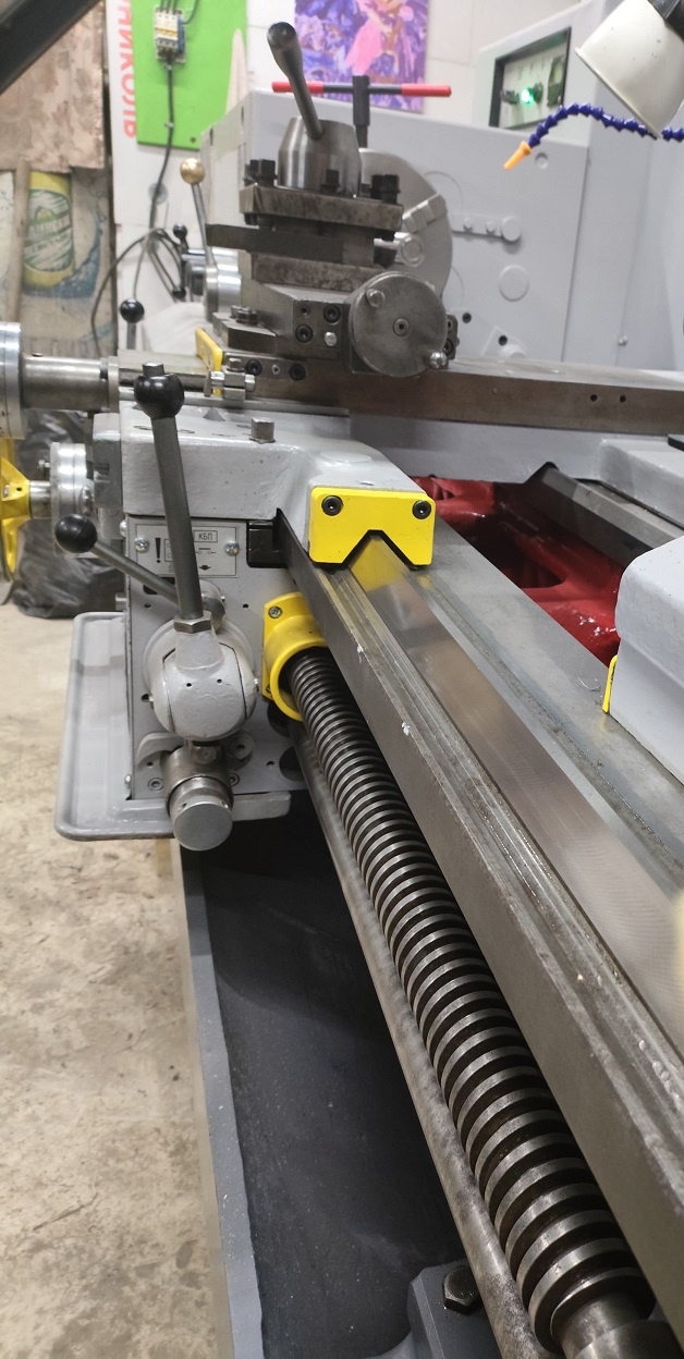

Перечень произведенных работ:
Геометрия станка.
1. Шлифовка станины на высокоточном оборудовании .

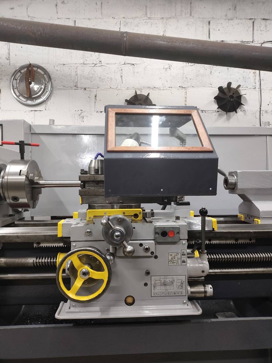

2. Восстановление большого продольного суппорта с применением наделок из антифрикционного материала ZEDEX/
3. Воссстановление поперечного суппорта (шабровка направляющих,замена упорной гайки суппорта на новую, калибровка винта поперечной подачи, восстановление упорного клина).
4. Восстановление малого продольного суппорта (шабровка направляющих, восстановление ресцедержателя с заменой болтов зажима резцов, восстановление упорного клина.)
5. Восстановление геометрии задней бабки (наделки из текстолита, выставление по высоте и по перпендикулярности в соответствии с требованием завода изготовителя).
Механика.
1. Полный разбор станка узлов и агрегатов .
2. Передняя бабка (восстановление и замена всех изношенных шестерен, вилок,втулок, подшипников, восстановление системы смазки, с очисткой фильтров тонкой очистки, замена масла).
3. Коробка подач (разбор, детальная мойка, замена изношенных подшипников и шестерен).
4. Фартук( разбор, детальная мойка, воссстановление плунжерного насоса подачи масла на направляющие, замена изношенных подшипников, втулок, шпонок).
5. Полное восстановление системы смазки.
6. Новый токарный патрон 250мм.
7. Укомплектован новым вращающимся центром и новыми резцами со сменными пластинами ..
8. Неподвижный люнет в комплекте .

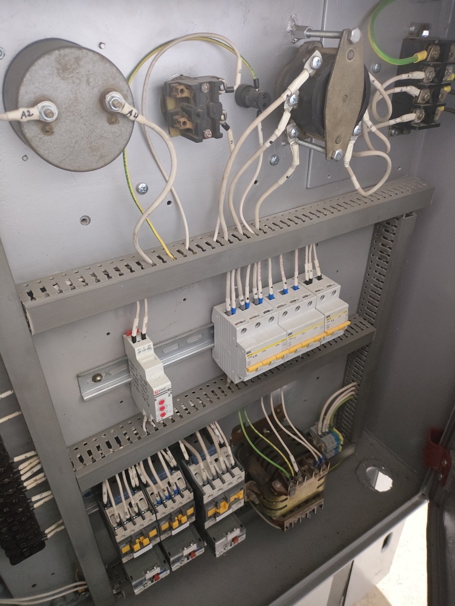

Электрика
Полная замена всей электроавтоматики, жгутов, ревизия электродвигателей и компонентов. Станок собран полностью на современной электроавтоматике.
Внешний вид.
Полная зачистка всех частей и кожухов от старой краски и ржавчины с дальнейшим окрасом специальной износостойкой краской, изготовлены новые информационные таблички ..
предварительная цена 2.000.000руб.
цена договорная.
