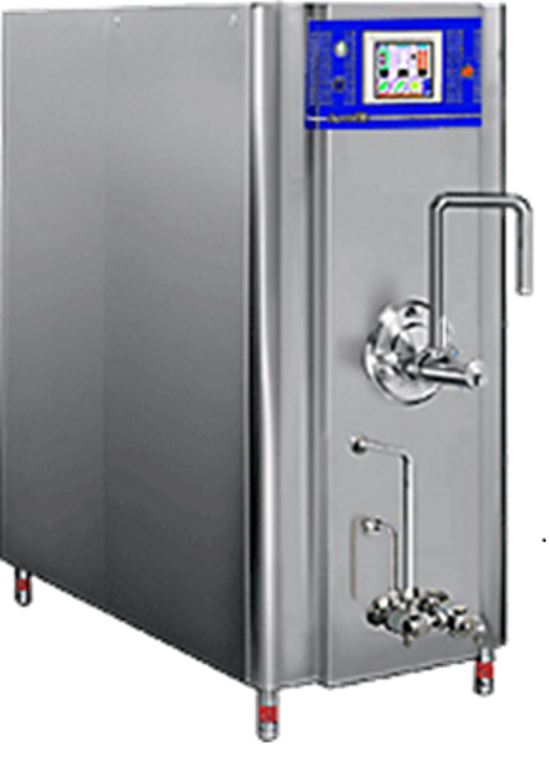

OOO «E4A»Предназначен для непрерывного производства мороженого с увеличением объема от 30% до 100%, температура и плотность которого позволяют производить фасовку на линии экструзии (до -8°С) и/или заполнять емкости менее плотной массой мороженого при температуре -2°С.
Описание и характеристики:
Машина оснащена сенсорной панелью управления типа «Сенсорный Экран», позволяющей осуществлять незамедлительное прямое управление функциями оборудования:
Установка и контроль часовой производительности;
Установка и контроль увеличения объема мороженого;
Установка и контроль вязкости мороженого;
Самодиагностика с выведением на экран изображения неполадки и описанием причин её возникновения.
В нижней части машины расположена насосная группа, состоящая из двухкамерного насоса с альтернативным ходом поршней, который всасывает смесь в первую камеру (жидкая смесь при температуре + 4°С из танка созревания) и перекачивает её во вторую, большую, камеру, куда поступает сжатый воздух, подача которого регулируется на панели управления. Далее, обогащенная воздухом смесь поступает в высокопроизводительный цилиндр заморозки, оснащенный выполненной из нержавеющей стали изогнутой мешалкой на эксцентричном вале и скребками, также из нержавеющей стали, в котором при высокоскоростном вращении производится превосходное мороженое. Преимущества системы:
Возможность регулирования увеличения объема от 30% до 100%.
Постоянное поддержание установленных производственных параметров увеличения объема (вязкость) и вязкости (плотности) мороженого в течение всего производственного цикла, даже при изменении скорости работы машины.
Технические характеристики:
Линейные размеры (длина х ширина х высота) мм: 880 х 1430 х 1580
Вес в кг: 1100
Производительность при 100% увеличении
объема мороженого в л/час: 300/600
Стандартные параметры электрического питания: 400 В-3-50 Гц 230/440 В-3-60 Гц
Установленная электрическая мощность: кВт: 14
Хладагент: R449А
Холодильный компрессор: 11.5 HP Сореland
Конденсация: Вода
Необходимые для работы оборудования элементы потребления:
Сжатый воздух давлением в 6 бар в л/мин: 14
Вода градирни температурой в +29°С в ккал/час: 22000
