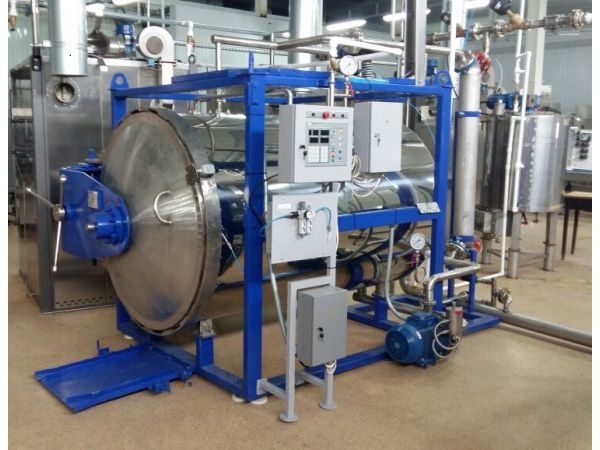

Горизонтальный автоклав с кожухотрубным теплообменником
Обновлено 07.04.2026 98635
Горизонтальный автоклав с кожухотрубным теплообменником представляет собой современную модель энергосберегающих технологий на предприятии. Применение кожухотрубного теплообменника позволяет не только работать с любым продуктом и любой тарой от мягких пакетов и ламистера до стеклянной или жестяной банки, но и организовать возврат оборотной воды. Кожухотрубный теплообменник прост в эксплуатации, не требует водоподготовки и не обслуживаемый.
Отличительные особенности автоклава с кожухотрубным теплообменником:
• разделение внутренней стерильной среды (внутреннего замкнутого контура) от внешней нестерильной среды;
• высокое качество стерилизации за счет более равномерного температурного поля в полости автоклава;
• эффективное использование воды и энергоносителей, что позволяет свести к минимуму расход воды (за счет организации внешнего замкнутого контура циркуляции технической воды) ;
• простота монтажа и эксплуатации.
ТЕХНИЧЕСКИЕ ХАРАКТЕРИСТИКИ
Вместимость полезная, условная банка (б.№8), шт., не менее ……………………………….…………2304
Количество корзин, шт…………………………………………………………………………...……..………2
Внутренний диаметр, мм………………………………………………………………………………..…..1300
Габаритные размеры, мм………………………..………………………….…………..……...3200х2400х2300
Масса (без корзин), кг..………………………..………………………………………….….….….…….....2000
Рабочая температура стерилизации, °С ……………..………………………………………………..….…130
Расход воды, м³ / цикл, не более ……………………………………………………………………...….........3,1
Расход пара, кг / цикл, не более ………………..……………………………………………….……..…...…250
Мощность насоса, кВт / ч………………………..…………………………………………………………..…7,5
Срок изготовления, мес.………………………….…………………………………………………………...3-4
Срок службы, лет, не менее………………………..…………………………………………….…………….15
Примечание: Для расчета расхода пара и воды использованы : Продукт - вода, тара - жестяная банка №8. Формула стерилизации: (15*30*20) / 120*2,2. Охлаждение до 30 ◦ С.
Стерилизация: душирующее устройство работает в режиме нагрева, стерилизации и режиме охлаждения, обеспечивая мягкое воздействие на продукт за счет постепенного нагрева и охлаждения теплоносителя (воды) через кожухотрубный теплообменник. Душирующее устройство располагается в верхней полости автоклава и оснащено специальными запатентованными форсунками, образующими паровоздушную смесь, которая существенно увеличивает теплопроводность и позволяет стерилизовать как жесткую
 (жесть, стекло), так и мягкие пакеты.
Система управления автоклавом обеспечивает автоматическое управление процессом стерилизации  с регистрацией текущих значений параметров технологического процесса в автоклаве. Одновременно хранит в памяти до 20 формул стерилизации.
Автоклавы марки АГК имеют необходимую сертификацию, и соответствуют требованиям «Правил устройства и безопасной эксплуатации сосудов, работающих под давлением».
Автоклавы марки АГК выполняют все требования LACF (малокислотные консервированные продукты) для стерилизационных автоклавов, в том числе включая равномерность температуры ±0,5°С и регулировку давления с точностью ±0,0049 МПа.
Корпус автоклава, трубопроводы выполнены из нержавеющей стали.
