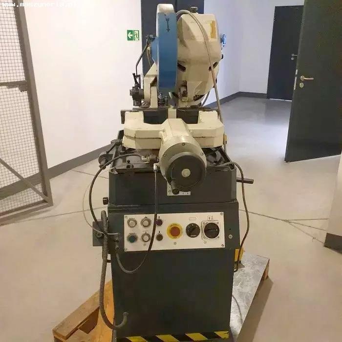

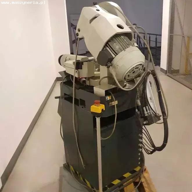

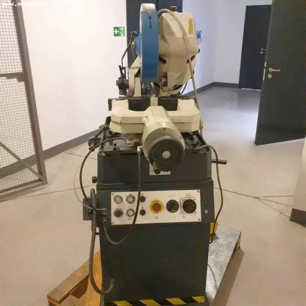

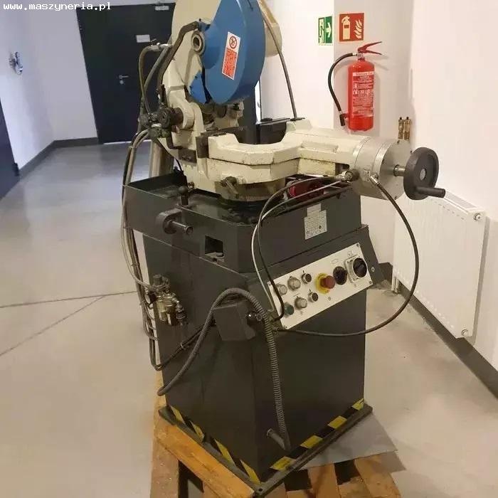

Полуавтоматический круглопильный станок по металлу METALLKRAFT MKS 350 H
Обновлено 16.05.2025 986389
Полуавтоматический круглопильный станок по металлу METALLKRAFT MKS 350 H был построен в 2014 году.
Технические характеристики круглопильного станка METALLKRAFT MKS 350 H
  • угол резания: 45° влево/ +90° вправо
  • режущая способность при 90°
— круглое сечение (твердый материал): 60 мм
— круглое сечение (труба): 110 мм
— квадратное сечение: 100 x 100 мм
— прямоугольное сечение: 120 x 80 мм
  • режущая способность под углом 45° и +45°
— круглое сечение (твердый материал): 55 мм
— круглое сечение (труба): 80 мм
— квадратное сечение: 80 x 80 мм
— прямоугольное сечение: 80 x 80 мм
  • диаметр режущего диска: 350 мм
  • скорость вращения режущего диска: 40-80 об/мин
  • количество скоростей резания: 2
  • размах тисков: 120 мм
  • высота просвета с учетом основания: 1040 мм
  • мощность двигателя: 1,8/2,4 кВт
  • электропитание: 400 В; 50 Гц
  • габариты (Д х Ш х В): 1000 х 1200 х 1475 мм
  • вес станка METALLKRAFT MKS 350 H: 280 кг
Оснащение круглопильного станка EUROMETAL
  • рабочая головка, поворачивающаяся на 45° влево и 90° вправо
  • быстродействующие тиски, поворачивающиеся на 45° влево и 90° вправо
  • продольно перемещающиеся тиски для пазовой и пазово-вырезной обработки
  • редуктор, работающий в масляной ванне
  • мембранный насос охлаждающей жидкости с фильтром
  • подвижное предохранительное устройство для оптимальной безопасности во время резки
  • рукоятка управления с предохранительным выключателем
  • электрическая система низкого напряжения 24 В с главным выключателем, аварийным выключателем и переключателем скоростей
  • регулируемая защитная муфта режущего диска
