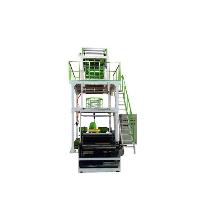

ABA экструдер для производства рукавной пленки CH-E1000-ABA
Обновлено 18.05.2025 986464
  • Модель: CH-E1000-ABA
  • Тип экструдера: АВА
  • Максимальная ширина рукава: 1 000 мм
  • Материал пленки: HDPE, LDPE, LLDPE
  • Производительность: 70 – 90  кг/час
  • Толщина пленки: 0,008 – 0,2  мм
  • Диаметр шнека А: 55 мм
  • Диаметр шнека В: 60 мм
  • Материал шнека: 40cromoal
  • Отношение длины шнека к диаметру: 30:1
  • Скорость вращения шнека: 10 – 80 об/мин
  • Диаметр комплектных голов: 120, 200 мм
  • Мощность главного двигателя:
  • 18,5 кВт
  • 22 кВт
  • Мощность нагрева: 30 кВт
  • Мощность вентилятора охлаждения: 240 Вт
  • Метод регулировки тягового ролика: Пневматическая регулировка
  • Скорость тяги: 10 – 120  об/мин
  • Материал ролика: Резиновый ролик
  • Диаметр вала намотки: 245 мм
  • Длина вала намотки: 1 100 мм
  • Диаметр воздушного кольца: 780 мм
  • Питание: 380 / 50  В / Гц
  • Габаритные размеры: 6 000 х 2 800 х 5 200 мм
  • Вес: 3 000 кг
