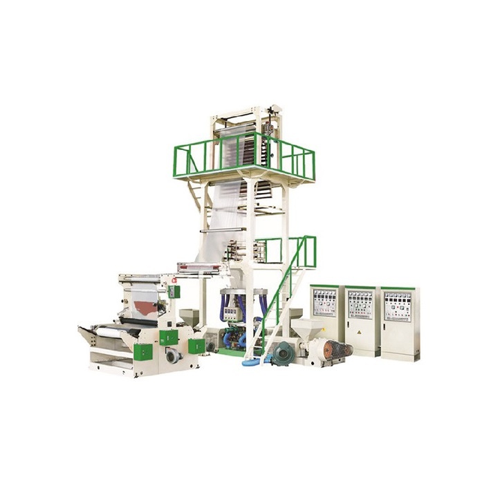

Экструдер АВС для производства рукавной пленки CH-E1000-ABC
Обновлено 21.05.2025 986697
Характеритики:
  • Модель: CH-E1000-ABC
  • Максимальная ширина пленки: 1 000 мм
  • Производительность, 50 – 60 кг/ч
  • Материал пленки: HDPE / LDPE / LLDPE
  • Толщина пленки: 0.008 – 0,12 мм
  • Диаметр выдувной головы: 220 мм
  • Количество шнеков: 3 шт
  • Диаметр шнека:
  • 2 шт - 50 мм
  • 1 шт - 55 мм
  • Материал шнека: 38cromoal
  • Отношение длины шнека к диаметру: 28:1
  • Скорость вращения шнека: 10 – 80 об/мин
  • Вентилятор охлаждения: 6 шт по 240 Вт
  • Материал нагревательного кольца: Нержавеющая сталь
  • Мощность главного двигателя:
  • 2 шт по 11 кВт
  • 1 шт - 15 кВт
  • Метод регулировки тягового ролика: Пневматическая регулировка
  • Ширина тягового ролика: 1 100 мм
  • Мощность тягового двигателя: 1,5 кВт
  • Скорость тяги: 10 – 80 об/мин
  • Материал ролика: Резиновый ролик
  • Диаметр намоточного вала: 245 мм
  • Длина намоточного вала: 1 100 мм
  • Количество моторов намотки: 3 шт
  • Диаметр охлаждающего кольца: 780 мм
  • Мощность охлаждения: 5,5 кВт
  • Узел вращения головы: Есть (в комплекте)
  • Подача сырья: Вакуумные загрузчики
  • Габаритные размеры: 5 000 х 2 500 х 4 800 мм
  • Вес: 2 500 кг
