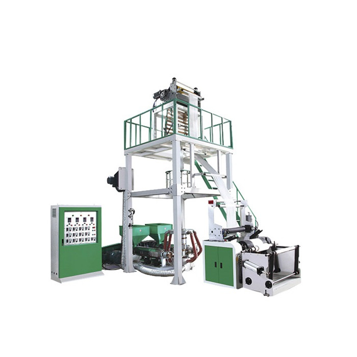

Экструдер ABA для производства рукавной пленки CH-E1800-ABA
Обновлено 22.12.2023 899977
  • Материал пленки: HDPE, LDPE, LLDPE
  • Производительность: 100-120 кг/час
  • Скорость вращения шнека: 10-70 об/мин
  • Напряжение: 380 B
  • Частота: 50 Гц
  • Материал шнека: 38cromoal
  • Ширина вала: 1800 мм
  • Толщина пленки: 0,008-0,2 мм
  • Тип экструдера: АВА / АВ
  • Максимальная ширина пленки: 1600 мм
  • Материал нагревательного кольца: Нержавеющая сталь
  • Отношение длины шнека к диаметру: 28:1
  • Мощность основного двигателя: 45 кВт
  • Мощность нагрева: 37 кВт
  • Диаметр выдувной головы: 300 мм
  • Мощность вентилятора охлаждения: 240 Вт
  • Диаметр воздушного кольца: 1000 мм
  • Тип намотки: Пневматическая
  • Диаметр шнека А: 75 мм
  • Диаметр шнека В: 75 мм
  • Длина вала намотки: 1800 мм
  • Габаритные размеры: 6200 х 3500 х 8500 мм
  • Вес: 4000 кг
