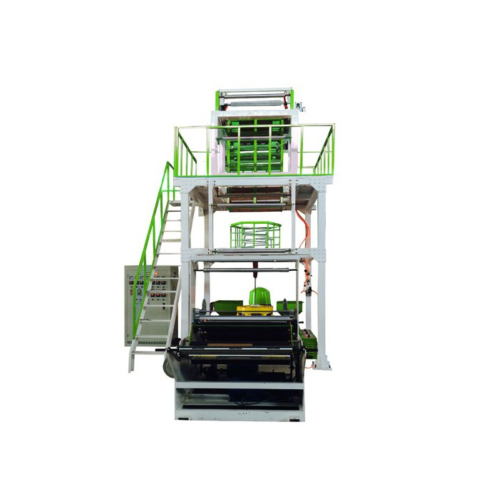

Экструдер ABA для производства рукавной пленки CH-E1000-ABA
Обновлено 22.12.2023 899981
  • Материал пленки: HDPE, LDPE, LLDPE
  • Производительность: 70-90 кг/час
  • Напряжение: 380 B
  • Частота: 50 Гц
  • Материал шнека: 40cromoal
  • Толщина пленки: 0,008-0,2 мм
  • Диаметр комплектных голов: 120, 200 мм
  • Тип экструдера: АВА
  • Отношение длины шнека к диаметру: 30:1
  • Скорость вращения шнека: 10-80 об/мин
  • Мощность нагрева: 30 кВт
  • Метод регулировки тягового ролика: Пневматическая регулировка
  • Скорость тяги: 10-120 об/мин
  • Материал ролика: Резиновый ролик
  • Мощность вентилятора охлаждения: 240 Вт
  • Мощность главного двигателя: 18,5 кВт
  • Диаметр воздушного кольца: 780 мм
  • Диаметр шнека А: 55 мм
  • Диаметр шнека В: 60 мм
  • Длина вала намотки: 1100 мм
  • Ширина рукава: 1000 мм
  • Диаметр вала намотки: 245 мм
  • Габаритные размеры: 6000 х 2800 х 5200 мм
  • Вес: 3000 кг
