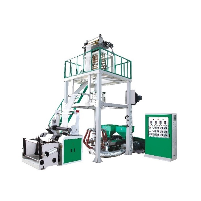

Экструдер ABA для производства рукавной пленки CH-E1800-ABA
Обновлено 25.05.2025 986696
  • Модель: CH-E1800-ABA
  • Тип экструзии: АВА / АВ
  • Материал пленки: HDPE / LDPE / LLDPE
  • Максимальная ширина пленки: 1 600 мм
  • Толщина пленки: 0,008 – 0,2 мм
  • Производительность: 100-120 кг / ч
  • Напряжение: 380 / 50 В / Гц(3 фазы)
  • Габаритные размеры: 6 200 х 3 500 х 8 500
  • Вес: 4 000 кг
Экструзионная установка:
  • Диаметр шнека А: 75 мм
  • Диаметр шнека В: 75 мм
  • Материал шнека: 38cromoal
  • Отношение длины шнека к диаметру: 28:1
  • Скорость вращения шнека: 10 – 70 об / мин
  • Диаметр выдувной головы: 300 мм
  • Диаметр воздушного кольца: 1 000 мм
  • Материал нагревательного кольца: Нержавеющая сталь
  • Мощность основного двигателя: 45  кВт
  • Мощность нагрева: 37 кВт
  • Мощность вентиляторов раздува: 7,5 кВт
  • Мощность вентилятора охлаждения: 240 Вт
Вытяжная часть:
  • Ширина вытяжного вала: 1 800 мм
  • Тип валов намотки: Пневматические
  • Мощность вытяжного двигателя: 1,5  кВт
  • Скорость вытяжения: 10 – 60 об / мин
Узел намотки:
  • Намотчик: Двухпостовой (спина к спине)
  • Длина вала намотки: 1 800 мм
  • Диаметр перемоточного ролика: 300 мм
