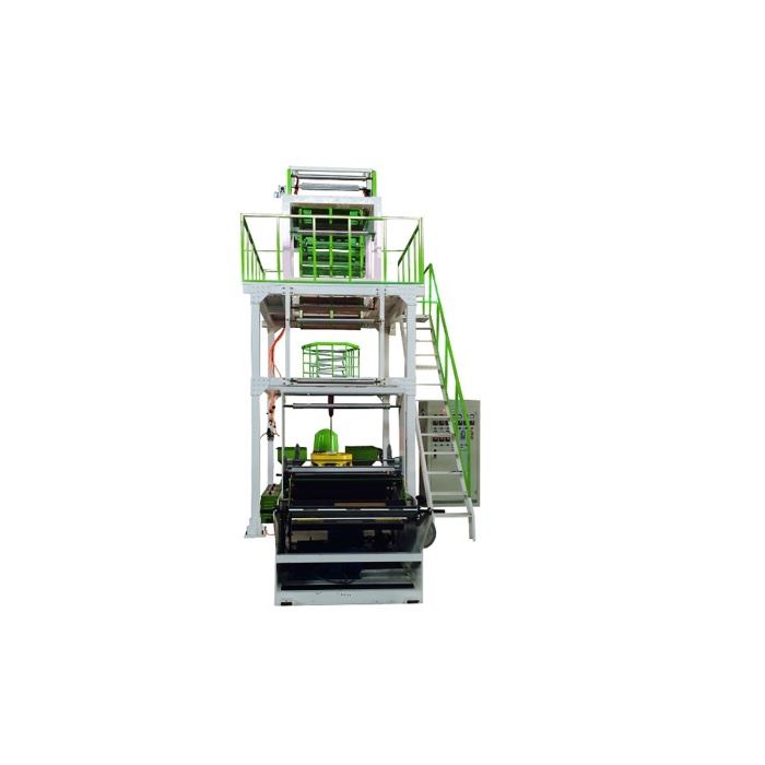

Экструдер АВА для производства рукавной пленки CH-E800-ABA
Обновлено 18.05.2025 986463
Характеристки:
  • Модель: CH-E800-ABA
  • Тип экструдера: АВА
  • Максимальная ширина пленки: 800 мм
  • Материал пленки: HDPE, LDPE, LLDPE
  • Производительность: 50 – 70 кг/ч
  • Толщина пленки: 0.008 – 0,12 мм
  • Диаметр шнека:
  • 1шт - 50 мм
  • 1шт - 55 мм
  • Материал шнека: 38cromoal
  • Отношение длины шнека к диаметру: 30:1
  • Скорость вращения шнека: 10 – 80 об/мин
  • Диаметр комплектных голов: 80 / 150 мм
  • Материал нагревательного кольца: Нержавеющая сталь
  • Мощность главного двигателя:
  • 1шт - 18,5 кВт
  • 1 шт - 15 кВт
  • Мощность нагрева: 18 кВт
  • Мощность вентилятора охлаждения: 240 Вт
  • Метод регулировки тягового ролика: Пневматическая регулировка
  • Мощность тягового двигателя: 1,5 кВт
  • Скорость тяги: 10 – 120 об/мин
  • Материал ролика: Резиновый ролик
  • Диаметр вала намотки: 245 мм
  • Длина вала намотки: 900 мм
  • Диаметр охлаждающего кольца: 780 мм
  • Мощность охлаждения: 4 кВт
  • Габаритные размеры: 5 800 х 2 600 х 4 800 мм
  • Вес: 2 500 кг
