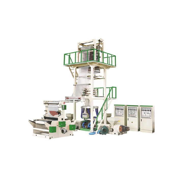

Экструдер АВС для производства рукавной пленки CH-E1000-ABC
Обновлено 18.02.2024 918571
  • Материал пленки: HDPE, LDPE, LLDPE
  • Диаметр шнека: 50 мм
  • Производительность: 50-60 кг/час
  • Ширина пленки: 1000 мм
  • Толщина пленки: 0,008-0,12 мкм
  • Материал нагревательного кольца: Нержавеющая сталь
  • Отношение длины шнека к диаметру: 28:1
  • Материал шнека: 38CrMoAIA
  • Скорость вращения шнека: 10-80 об/мин
  • Мощность основного двигателя: 11 кВт
  • Метод регулировки тягового ролика: Пневматическая регулировка
  • Мощность тягового двигателя: 1,5 кВт
  • Скорость тяги: 10-80 об/мин
  • Материал ролика: Резиновый ролик
  • Диаметр намоточного вала: 245 мм
  • Длина намоточного вала: 1100 мм
  • Диаметр охлаждающего кольца: 780 мм
  • Мощность охлаждения: 5,5 кВт
  • Диаметр выдувной головы: 245 мм
  • Количество шнеков: 3 шт
  • Вентилятор охлаждения: 6 шт по 240 Вт
  • Ширина тягового ролика: 1100 мм
  • Мощность тягового ролика: 1,5 кВт
  • Количество моторов намотки: 3 шт
  • Узел вращения головы: Есть в комплекте
  • Подача сырья: Вакуумные загрузчики
  • Габаритные размеры: 5000 х 2500 х 4800 мм
  • Вес: 2500 кг
