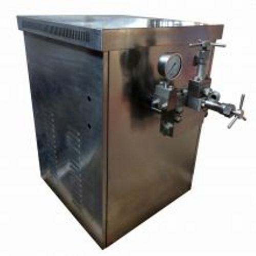

Продаю Гомогенизатор ГМ - 2,5/20 позволяет обрабатывать молоко, соки, кремы и т.д., улучшая качество продуктов, стабилизируя их и повышая выход продукции. В процессе работы гомогенизатора...

Продам Гомогенизатор для молочной промышленности. Гомогенизатор 1250 л/час, после реставрации. Полный перечень оборудования с фото и техническими характеристиками на сайте. (а)

Продам Гомогенизатор К5-ОГ2А-500, производительность 500 л/час, производство Украина, 2001 г.в., после реставрации Полный перечень оборудования с фото и техническими характеристиками на сайте. (а)
