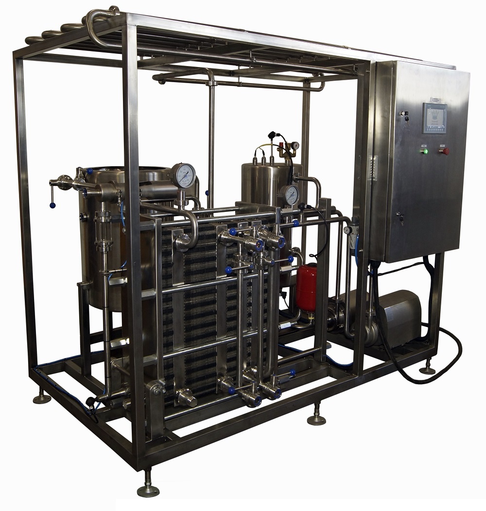

Назначение: установка предназначена для пастеризации жидких пищевых продуктов в закрытом потоке из накопительных емкостей с целью прекращения жизнедеятельности болезнетворных форм бактерий, таких...
ООО «ЦЕРТУС ПЛЮС»Пастеризационно-охладительная установка ПОУМ-1000 - перегретая вода - производится с пяти секционным теплообменником.
Серия стандарт.
Теплообменные пластины - FUNKE (Germany).
Пяти секционный теплообменник состоит из секции охлаждения, первой секции регенерации (отвод на сепарацию), второй секции регенерации (отвод на дезодоратор), секции пастеризации, секции подготовки перегретой воды (подается насосом Lawara, Italy с витоном, рабочая температура Т=+115 гр.С), секции охлаждения.
Подача пара производится через клапан с пневмоприводом, который управляется двухходовым золотниковым пневмораспределителем. Отработанный пар поступает в поплавковый конденсатороотводчик.
Выдерживатель одно секционный, трубчатый (время выдерживания стандартно для пастеризованного молока).
Автоматика состоит из контроллера - терморегулятора, управляет электрическим актуатором (клапан возврата продукта), контролера на выходе продукта с секции охлаждения (предназначен для управления расходом воды с генератора ледяной воды), электронного регистратора технологического процесса на USB (флешка), контроллером с PID управлением для регулирования подачи пара в зависимости от температуры подачи на линию пастеризации.
Рамка изготовлена из нержавеющей стали (AISI 304), сварочные швы отполированы.
Изготовим пастеризационные установки необходимой Вам комплектации и производительности.

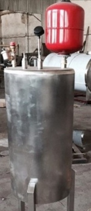

Электрический бойлер для нагрева воды до Т=+98 °С. Используется в технологических процессах для нагрева рубашки в емкостях типа ТМУ-ХХХ, ТМВ-ХХХ, электрических пастеризатора ПОУМ-ХХХ,...

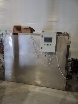

Ванна длительной пастеризации ВДП-1000 (1000 л) | Для производства сыра, творога, йогурта, пастеризации молокаАртикул: 4808Готовая к работе ванна пастеризации ВДП-1000 по цене значительно ниже...
