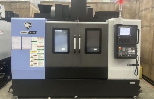

Фрезерный станок с чпу DNM 5705
Обновлено 21.08.2025 986779
Фрезерный станок с ЧПУ DN Solutions DNM 5705: (South Korea- China)
НДС В ЦЕНЕ!!!
Идеальное решение для широкого спектра задач!
✅ Обработка деталей из различных материалов (сталь, алюминий, пластик и др.)
✅ Большая рабочая зона (1050 x 570 x 510 мм) позволяет обрабатывать крупногабаритные детали.
✅ Система ЧПУ Fanuc iPlus для простого и удобного управления.

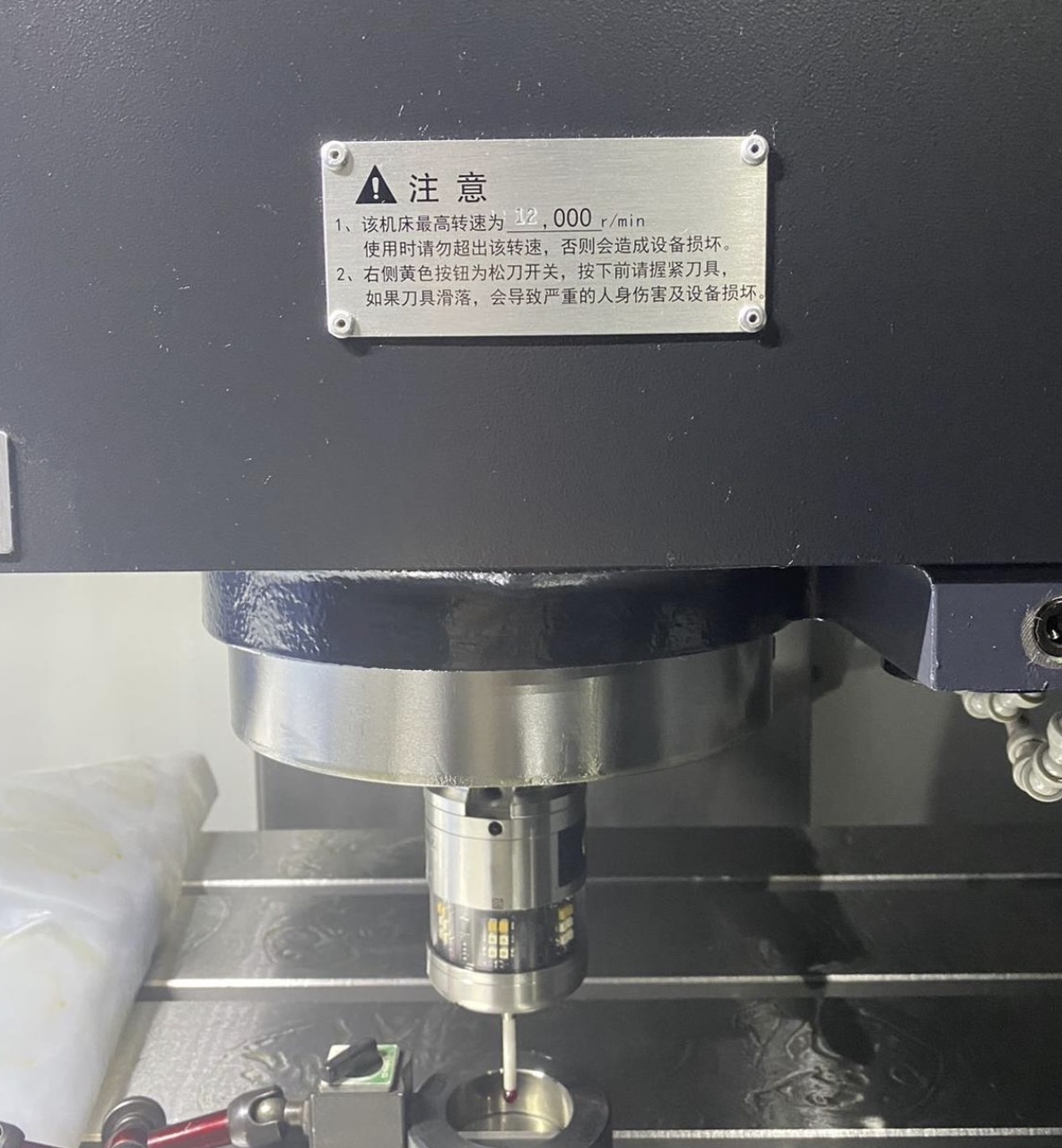

✅ Шпиндель 8000 (12000) об/мин и 18,5 кВт мощности для высокой производительности.
✅ Автоматическая смена инструмента (24 или 30 позиций) для увеличения скорости работы.
Преимущества:
  • ✅ Жесткая конструкция для стабильной обработки.
  • ✅ Роликовые направляющие для высокой точности перемещений.
  • ✅ Мощный шпиндель для обработки твердых материалов.
  • ✅ Большой выбор опций для адаптации под ваши нужды.
  • ✅ Легкое программирование и настройка.
  • ✅ Интуитивно понятный интерфейс системы ЧПУ Fanuc iPlus.
  • ✅ Надежная и долговечная конструкция.
  • ✅ Высокая производительность при небольших эксплуатационных расходах.
    Производитель DN Solutions (China)
Страна производства Китай
Тип направляющих линейных осей: Роликовые
Длина стола, мм 1300
Ширина стола, мм 570
Конус шпинделя №40
Максимальная скорость вращения шпинделя, об/мин 8000 (12000)
Мощность шпинделя, кВт 18,5/11,00
Крутящий момент, Н·м 117,8
Перемещение по оси X, мм 1050
Перемещение по оси Y, мм 570
Перемещение по оси Z, мм 510
Ускоренные перемещения оси X, м/мин 36
Ускоренные перемещения оси Y, м/мин 36
Ускоренные перемещения оси Z, м/мин 30
Количество инструментов, ед 24 (30)
Габаритные размеры (ДхШхВ) 3110х2413х2985
Потребляемая мощность, кВА 29,6
Вес, кг 6500
Фрезерный станок с ЧПУ DN Solutions DNM 5705 в следующей комплектации:
Шпиндель 12K
Трансформатор

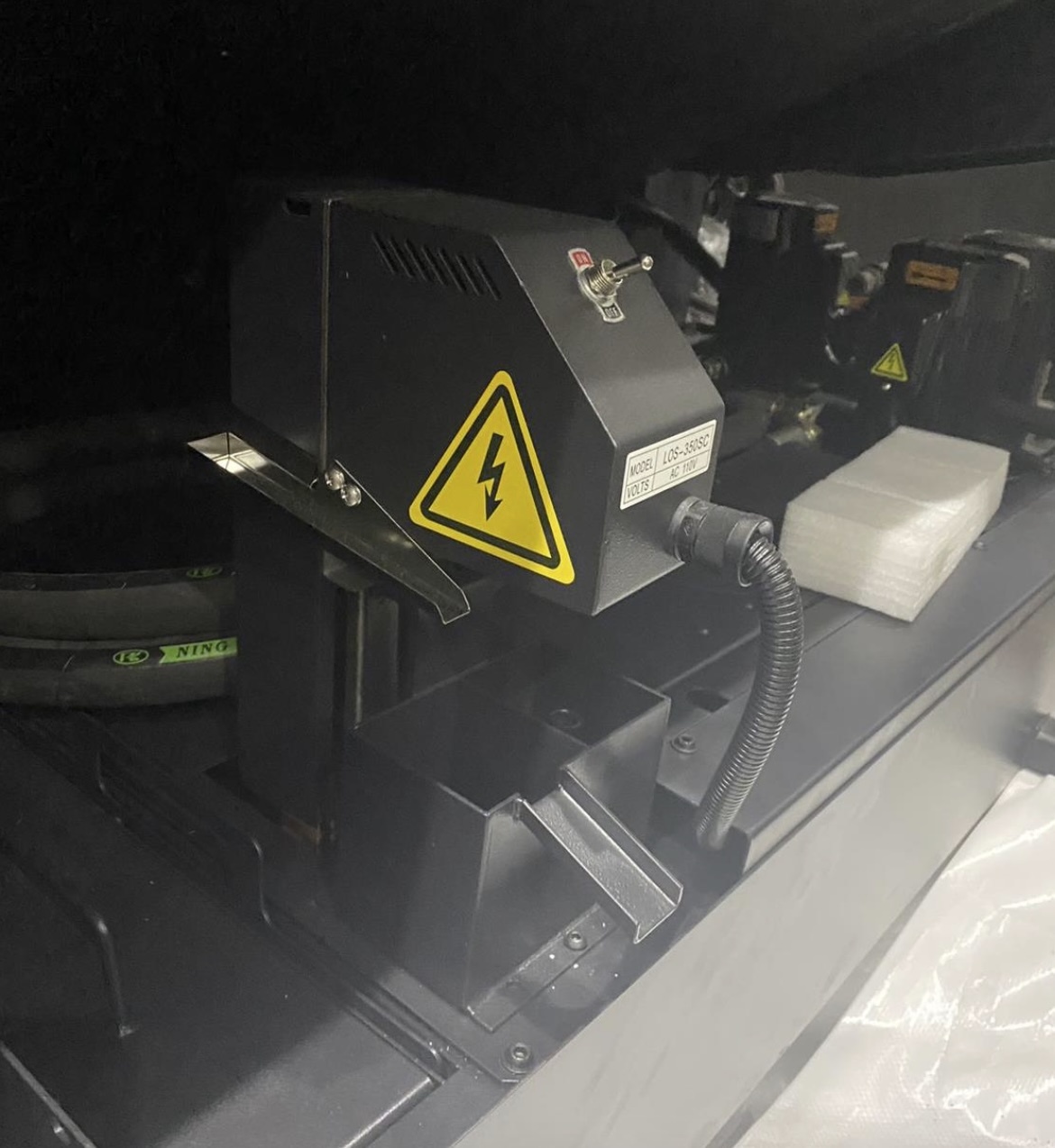

Транспортер стружки с баком для стружки
Шпиндель 12000 об / мин
Система охлаждения шпиндельной головки
Подача СОЖ под давлением 20 бар

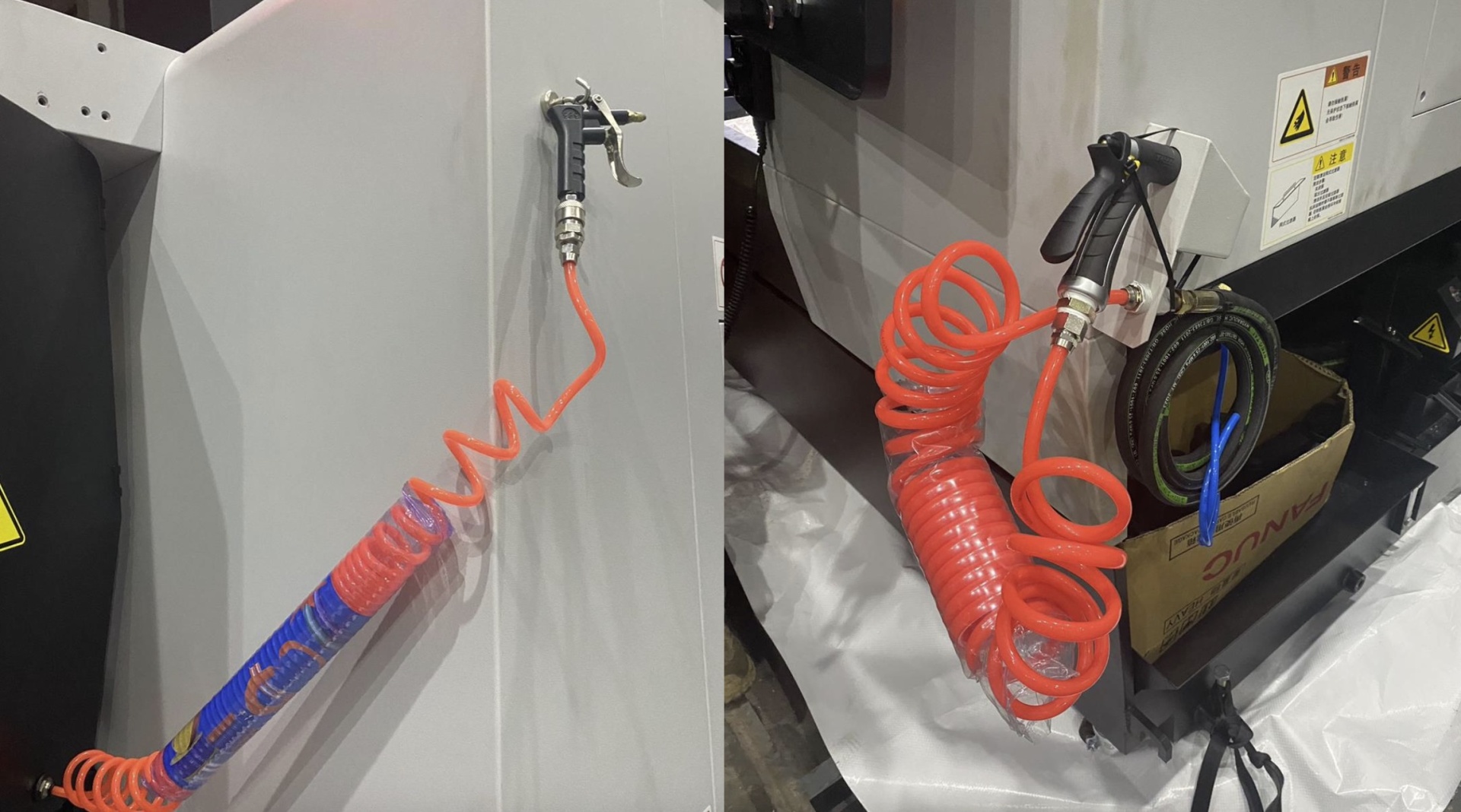

Пневматический пистолет
Пистолет СОЖ
Маслоотделитель
Гарантия 2 года...
