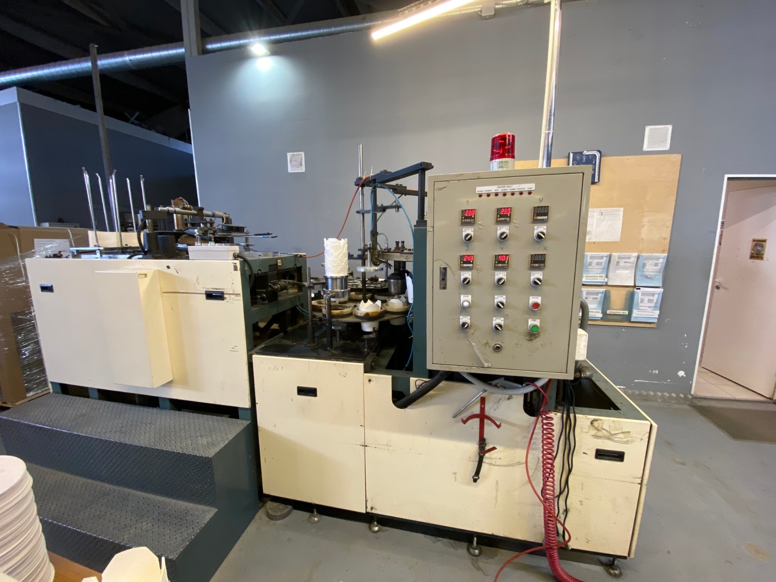

Машина для бумажных стаканчиков ВОК Dspack DS-100 С
для картонных коробок для лапши 750 мл WOK с круглым дном
Южная Корея
2014 г.
Стаканчики 750 мл.
Двустороннее ламинирование.
В отличном состоянии
- машина предназначена для формирования бумажных коробочек с односторонней или двухсторонней ламинацией , горячих и холодные продуктов ;
- весь рабочий процесс полностью автоматизирован , отслеживание работы на каждом этапе с помощью фотоэлектрических датчиков ;
- сварка стенки коробочки по шву утюгом , по предварительно прогретому краю бумажных заготовок с двух сторон;
- термонагрев низа стакана перед формовкой и накаткой дна;
- машина снабжена по периметру кнопками аварийного останова;
Плотность картона – 280-380 гр/м.кв.
Производительность – 35-60 шт/мин
Потребляемая мощность – 15 квт , 380В , 50 гц
Габариты: 3080х1350х1800 мм.
Вес машины – 3000 кг
Цена - 450.000 рублей.
