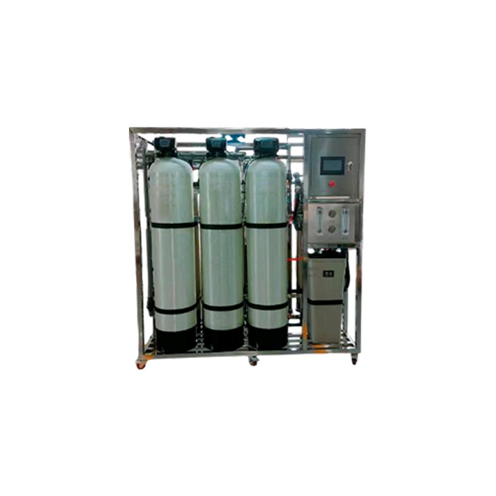

Установка обратного осмоса MCPL-2
Обновлено 28.05.2025 987213
  • Производительность: 4 т/ч
  • Резервуар для сырой воды: ≥2 т (1 230 х 1 900)
  • Стойка: 38 х 38 х 1,0
  • Универсальное колесо: 2 дюйма
  • Насос для повышения давления сырой воды:
  • Модель: CHL4-40
  • Расход: 4 т
  • Напор: 31 м
  • Вход воды: 1,2 дюйма
  • Выход воды: 1 дюйм
  • Монтажное отверстие: 138 х 108 мм
  • Напряжение: 380 В
  • Мощность: 0,75 кВт
  • Габаритные размеры: 420 х 165 х 215 мм
  • Вес: 14 кг
  • Автоматический фильтрующий клапан:
  • Модель: F67B1-A
  • Вход и выход: 1 дюйм
  • Центральная труба: 1 дюйм
  • Автоматический смягчающий клапан:
  • Модель: F92A
  • Манометр вертикальный: 0 – 1,0 МПа
  • Обратный клапан: DN25
  • Песочный фильтр: 1 465 (350 х 1 650, верхнее отверстие 2,5)
  • Распределитель воды: DN20
  • Фильтрующий материал: 0,5 – 1 / 2 – 4 / 4 – 8 мм
  • Угольный фильтр: 1 465 (350 х 1 650, верхнее отверстие 2,5)
  • Материал прокладки: 4 – 8 мм
  • Фильтрующий материал: 400 г
  • Фильтр-умягчитель: 1 465 (350 х 1 650, верхнее отверстие 2,5)
  • Емкость для соли: 70 л
  • Соль для смягчения: 25 кг/мешок
