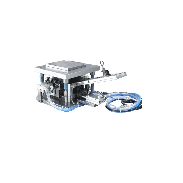

Штамповочный модуль:
  • Модель: YE-2
  • Максимальная производительность: 40 ударов/минуту (80 шт/минуту)
  • Материал пластин: Cr 12
  • Материал накладок: Сталь 45Х
  • Обрабатываемые размеры: 2,5 мм² / 4 мм² / 6 мм²
  • Пробиваемые отверстия: 4,3 мм / 5,3 мм / 6,3 мм
  • Управление: PLC
  • Заявленный ресурс матрицы: 20000000 ударов
  • Подача заготовок: Вибрационная воронка
  • Габаритные размеры:
  • 680 мм х 460 мм х 400 мм (матрица)
  • 930 мм х 500 мм х 380 мм (пульт управления)
  • 670 мм х 580 мм х 430 мм (вибрационная воронка)
  • 800 мм х 380 мм х 380 мм (станина вибрационной воронки)
  • Вес:
  • 140 кг (матрица)
  • 48 кг (пульт управления)
  • 96 кг (вибрационная воронка со станиной)
