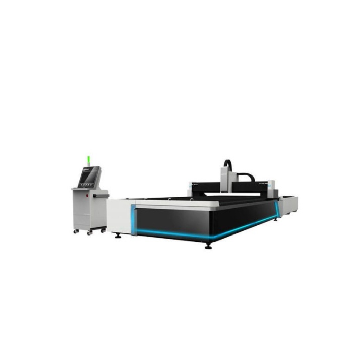

Станок для лазерной резки LT-F3015
Обновлено 27.05.2025 987401
  • Модель: LT-F3015
  • Площадь обработки: 1500 х 3000 мм
  • Мощность лазера: 1 кВт
  • Лазерный источник: Raycus
  • Лазерная головка: Raytools
  • Длина волны лазера: 1064 нм
  • Качество луча: 6 мм/мрад
  • Скорость модуляции: 5 кГц
  • Диаметр передающего волокна: ≥ 50 мкм
  • Стабильность выходной мощности: ± 2%
  • Диаметр волокна: 100 мкм
  • Максимальная нагрузка рабочего стола: 3000 кг
  • Перемещение по осям X,Y,Z: 1500 х 3000 х 150 мм
  • Точность позиционирования по осям X,Y: ± 0,05 мм/м
  • Точность повторного позиционирования по осям X,Y: ± 0,03 мм/м
  • Максимальная скорость перемещения по осям X,Y: 1,5G
  • Стабильность при 24х часовой работе: < 2%
  • Срок службы лазера: 100000 ч
  • Мощность станка: 5,5 кВт
  • Охлаждение: Водяной чиллер Hanli/S&A
  • Мощность чиллера: 3 кВт
  • Система контроля: Cypcut
  • Серводвигатель: Fuji
  • Электронные компоненты: Schneider
  • Прецизионный редуктор: Montovario
  • Общая мощность: 16 кВт/ч
  • Питание: 380 В / 50 Гц
  • Габаритные размеры: 4280 х 2220 х 1860 мм
  • Вес: 3500 кг
