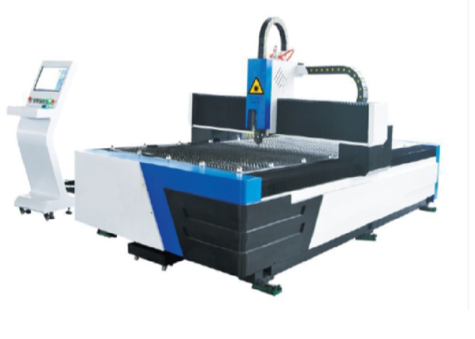

ООО СтройЭнергоСнабОсновные технические характеристики:
Модель: ZLJ1530-2000W-HP
Электропитание: 220В / 380В ± 10%; 50 Гц ± 1%
Мощность всей машины: ≤15 кВт
Эффективная зона резания: 3000 × 1500 мм
Коробка передач и стойки с японскими сервоприводами Panasonic
Скорость резки: 1 – 50000 мм/мин
Макс. скорость холостого хода: 100000 мм/мин
Толщина резки мягкой стали: ≤ 20 мм, нержавеющая сталь: ≤ 12 мм (2000 Вт)
X / Y точность позиционирования: ± 0,02 мм
X / Y точность повторного позиционирования: ± 0,03 мм
Максимальная грузоподъемность: 1000 кг
Расстояние подъема оси Z: 150 мм
Поддерживаемые графические форматы: G CODE, NC, ENG, DXF, PLT, DWG ETC Программное обеспечение: Coreldraw
Длина волны излучения (нм): 1080 ± 1%
Вес нетто всей машины: 3600 кг
Комплектация станка:
Лазерный резак с ЧПУ: ZLJ1530-HP (LANSUN)
Лазерный генератор: RFL-1500 (Raycus)
Система управления ЧПУ: NcEditor V12 (Шанхай)
Сервомоторы (2 шт): A6-1500W (Panasonic, Япония)
Серводвигатель: A6-1000W (Panasonic, Япония)
Серводвигатель: A6-400W (Panasonic, Япония)
Головка для лазерной резки: BT240 (RAYTOOLS, Швейцария)
Редуктор: ВРБ-115 (SHIMPO, Япония)
Электромагнитный клапан: 3A300 (SMC, Япония)
Электрический клапан: ITV2000 (SMC, Япония)
Комплект реле: G9EA-1 1 (Omron, Япония)
Линейная направляющая: HG30CA2R (APEX, Тайвань)
Блок питания постоянного тока: RS-100 (MINGWEI или TONGLI)
Напорная труба: M10 (SAMSAN, Южная Корея)
Система охлаждения: BD-LW70-H
