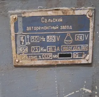

Станок токарно-винторезный ТС-75 предназначен для выполнения разнообразных токарных работ, в том числе для нарезания резьб: метрической, дюймовой, модульной, питчевой и архимедовой спирали с шагом 3/8", 7/16", 8, 10 и 12 мм.
Основные параметры:
* Класс точности по ГОСТ 8-82: Н;
* Наибольший диаметр заготовки над станиной, мм: 435;
* Наибольший диаметр заготовки над суппортом, мм: 224;
* Наибольшая длина заготовки (РМЦ), мм: 1000;
* Наибольшая масса заготовки в патроне, кг: 200;
* Наибольшая масса заготовки в центрах, кг: 900;
Шпиндель:
* Диаметр сквозного отверстия в шпинделе, мм: 55;
* Число ступеней частот прямого вращения шпинделя: 23;
* Частота прямого вращения шпинделя, об/мин: 12,5..2000;
* Число ступеней частот обратного вращения шпинделя: 12;
* Частота обратного вращения шпинделя, об/мин: 19..2420;
* Размер внутреннего конуса в шпинделе, М: Морзе 6;
* Конец шпинделя по ГОСТ 12593-72: 6К;
* Наибольший крутящий момент, кНм: 2;
Электрооборудование:

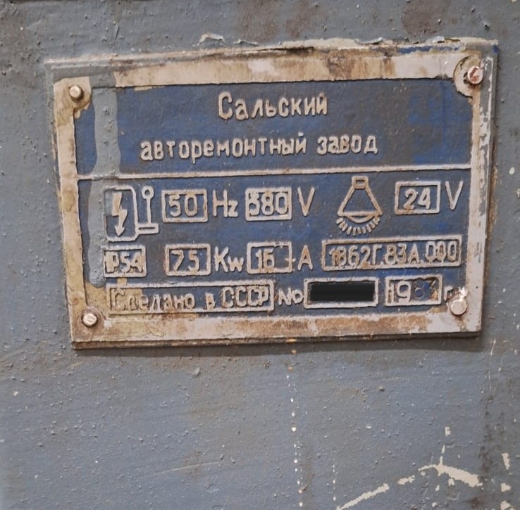

* Количество электродвигателей на станке: 3;
* Мощность электродвигателя главного привода, кВт: 11;
* Мощность электродвигателя быстрых перемещений (ходов), кВт: 0,75;
* Мощность электродвигателя насоса охлаждения, кВт: 0,12;
* Мощность всех электродвигателей, кВт: 11,87;
Габариты и масса станка:
* Габариты станка Д/Ш/В, мм: 3182 х1210 х1500;
* Масса станка , кг: 2650.

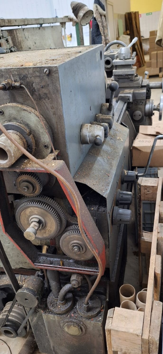

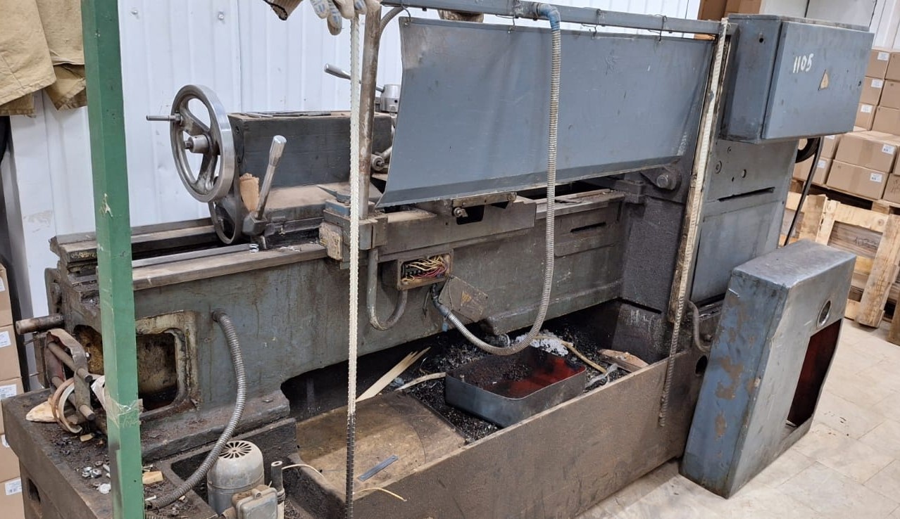

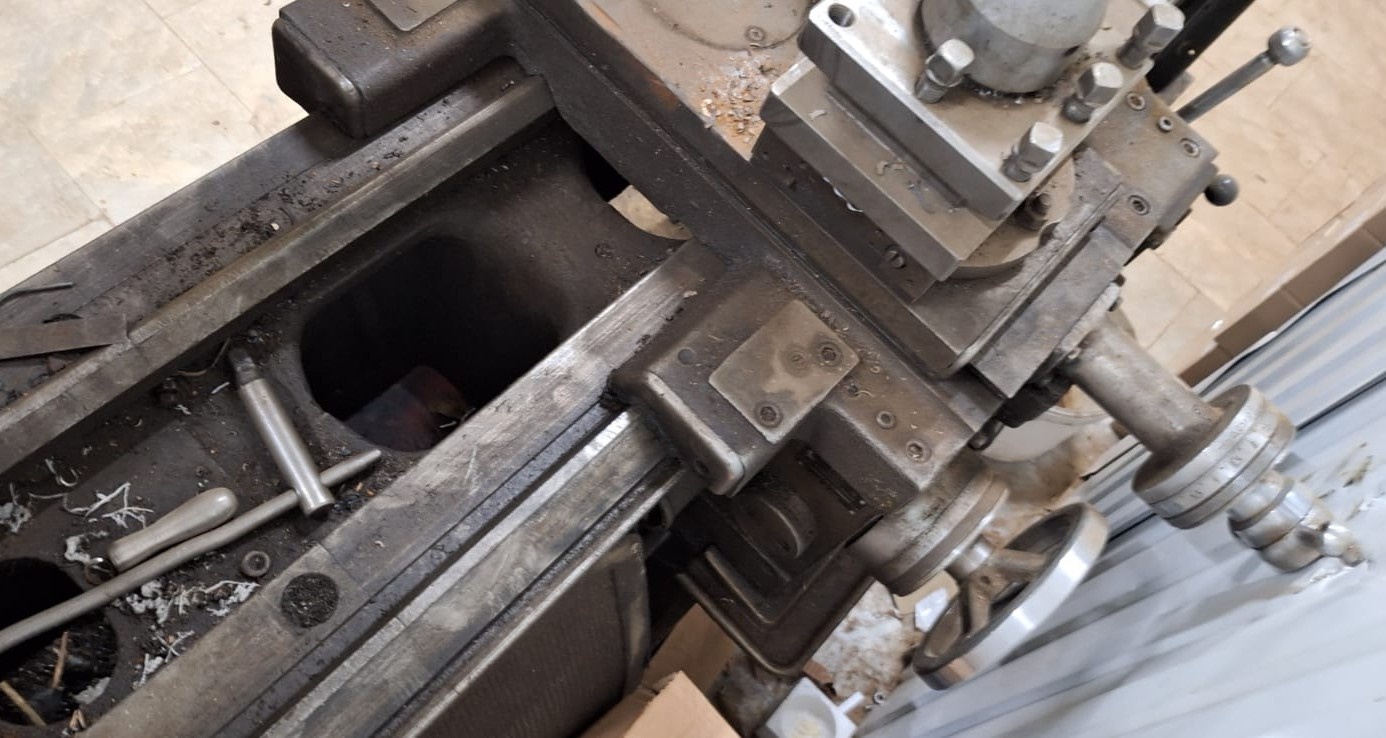

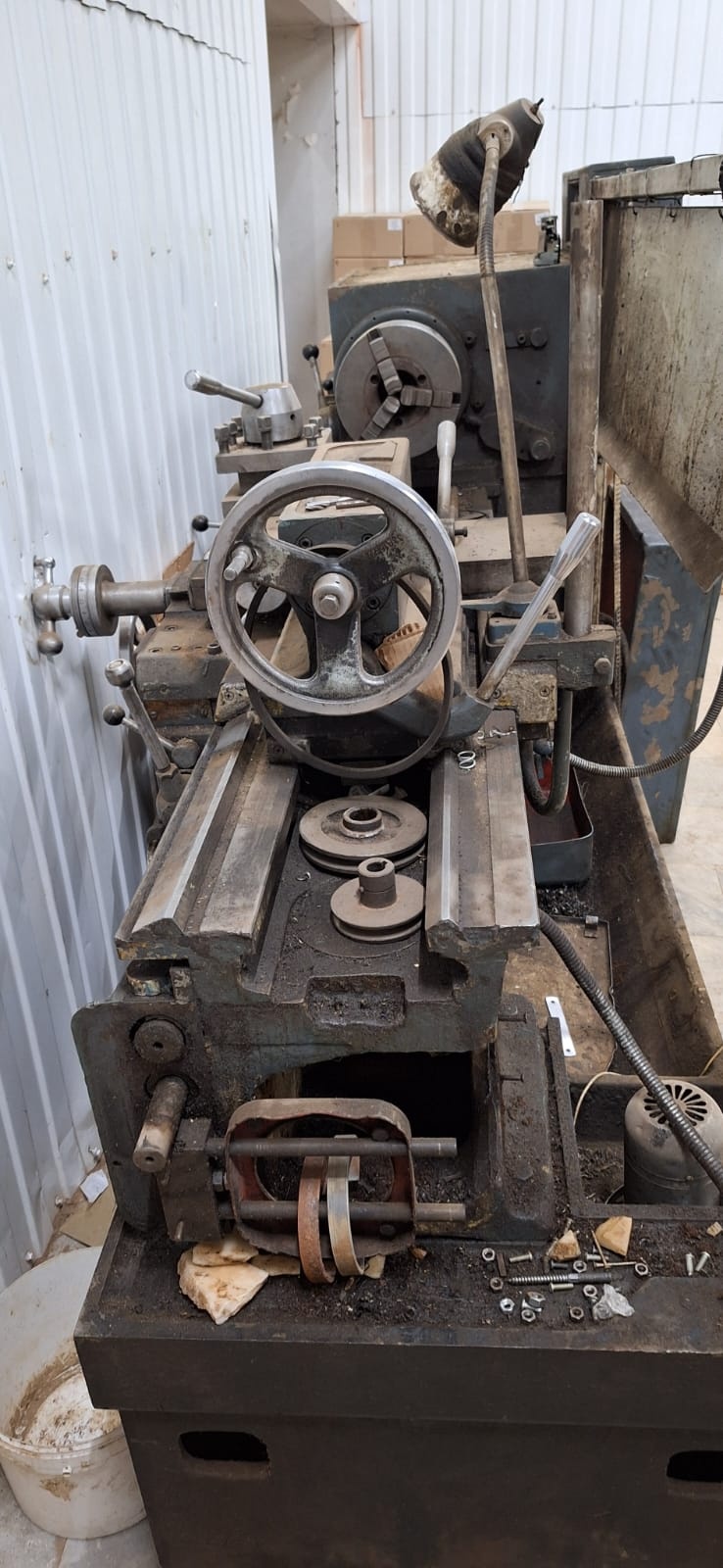

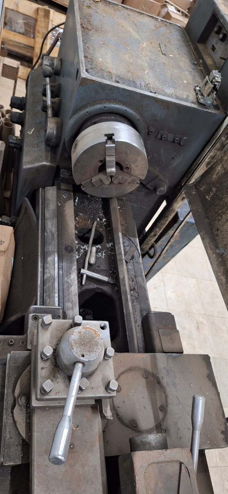

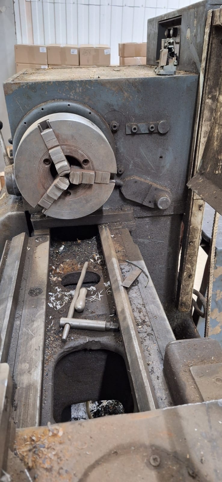

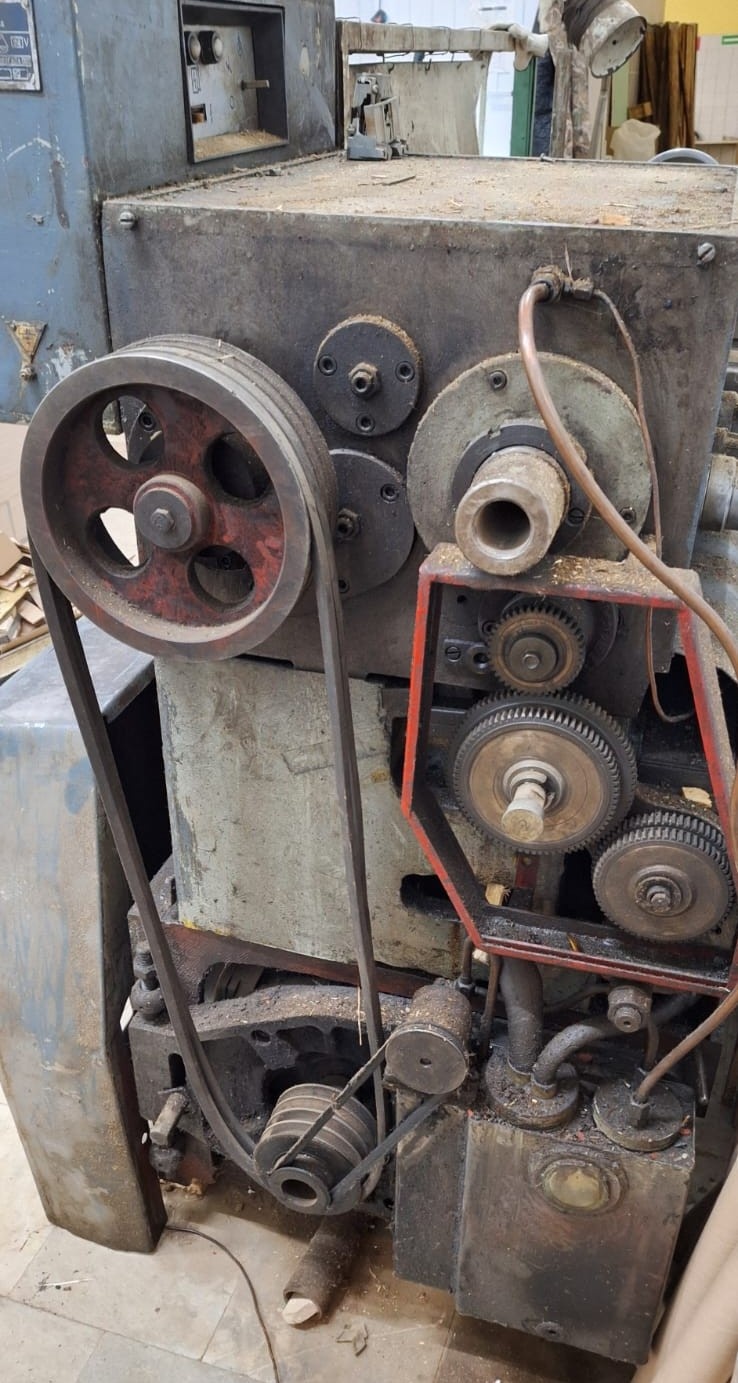

Состояние: станок не запускался давно, состояние как на фото.
