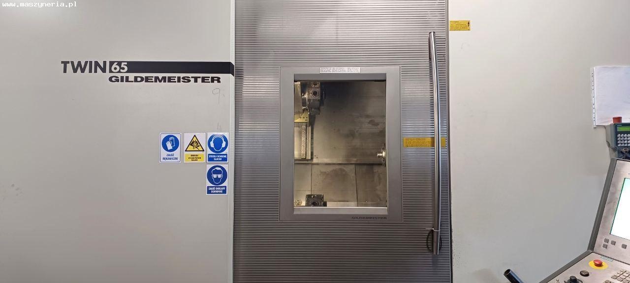

GILDEMEISTER 2005 г. Токарные обрабатывающие центры
Токарный станок с ЧПУ GILDEMEISTER TWIN 65
Обновлено 15.10.2026 987597
Токарный станок с ЧПУ GILDEMEISTER TWIN 65 был построен в 2005 году в Германии компанией GILDEMEISTER Drehmaschinen GmbH.
Технические характеристики токарного станка с ЧПУ GILDEMEISTER TWIN 65
Общие данные
  1. количество осей: 8 (X1, X2, X3, Y1, B, Z1, Z2, Z3)
  2. подача по оси X1/X2/X3: 300/180/175 мм
  3. подача по оси Y1/B: ± 40/600 мм
  4. подача по оси Z1/Z2/Z3: 650/650/670 мм
  5. быстрая траверса по оси X1/X2/X3: 30/30/15 м/мин
  6. быстрая траверса по оси Y1: 15 м/мин
  7. быстрая траверса по оси Z1, Z2, Z3: 30 м/мин
  8. крутящий момент по оси X1/X2/X3: 6/6/10,5 Нм
  9. крутящий момент по оси Y1: 6 Нм
  10. крутящий момент по оси Z1, Z2, Z3: 10,5 Нм
  11. количество инструментальных револьверных головок: 2
  12. количество шпинделей: 2
  13. расстояние между шпинделями: 900 мм
  14. уровень шума: 77 дБ
  15. мощность подключения: 75 кВА
  16. электропитание: 400 В; 50 Гц
  17. габариты с учетом транспортера стружки (Д х Ш х В): 5032 х 3048 х 2445 мм
  18. вес станка GILDEMEISTER TWIN 65: 10000 кг

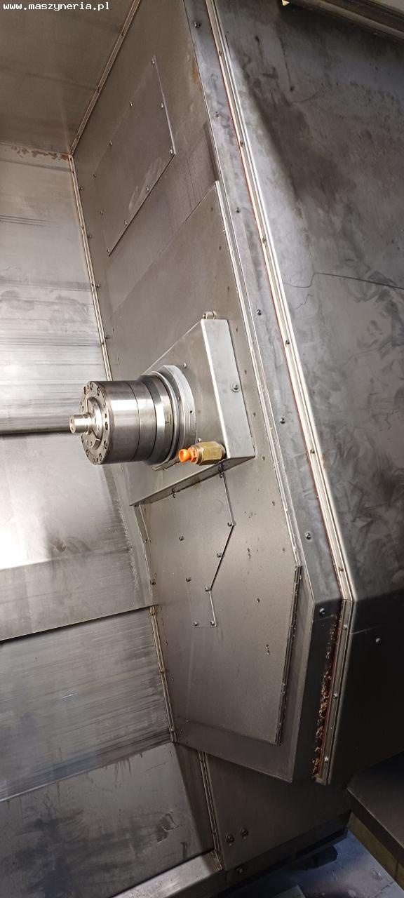

Контршпиндель
  1. максимальная скорость вращения: 5000 об/мин
  2. максимальный диаметр прутка: 65 мм
  3. диаметр держателя: 200 мм
  4. максимальный крутящий момент: 230 Нм
  5. ось C
  6. точность индексации оси C: ± 0,002 мм
  7. cкорость вращения оси С: 2000 об/мин

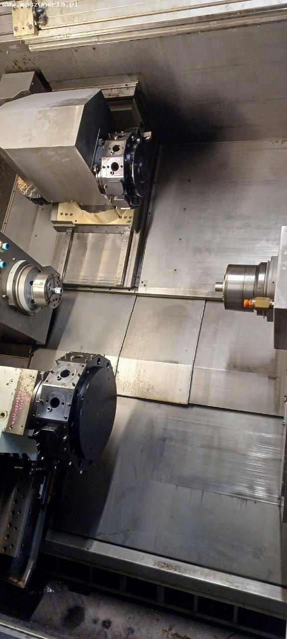

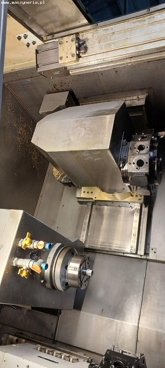

Инструментальные головки
  1. производительность (верхняя револьверная головка/нижняя револьверная головка): 12/12
  2. диаметр резцедержателя по DIN 69880: 30/40 мм
  3. максимальная скорость вращения: 4000 об/мин
  4. мощность привода (40/100% ED): 11,7/8,4 кВт
  5. максимальный крутящий момент (40/100% ED): 28/20 Нм

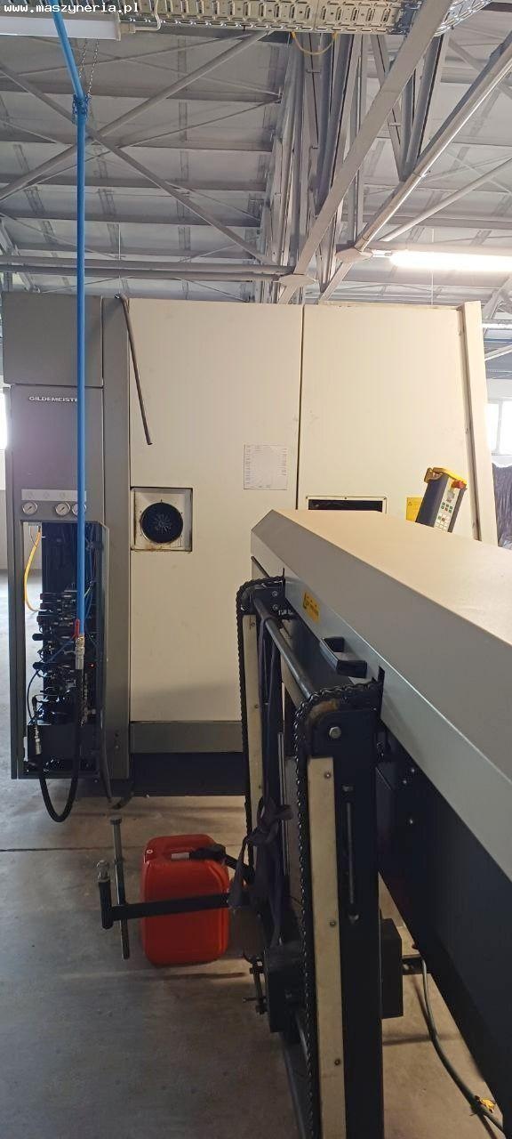

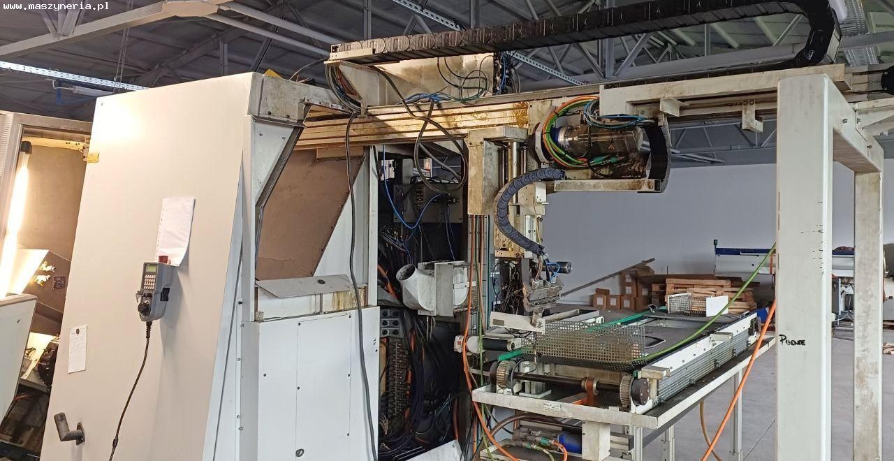

  4. податчик прутка
  5. конвейер стружки
