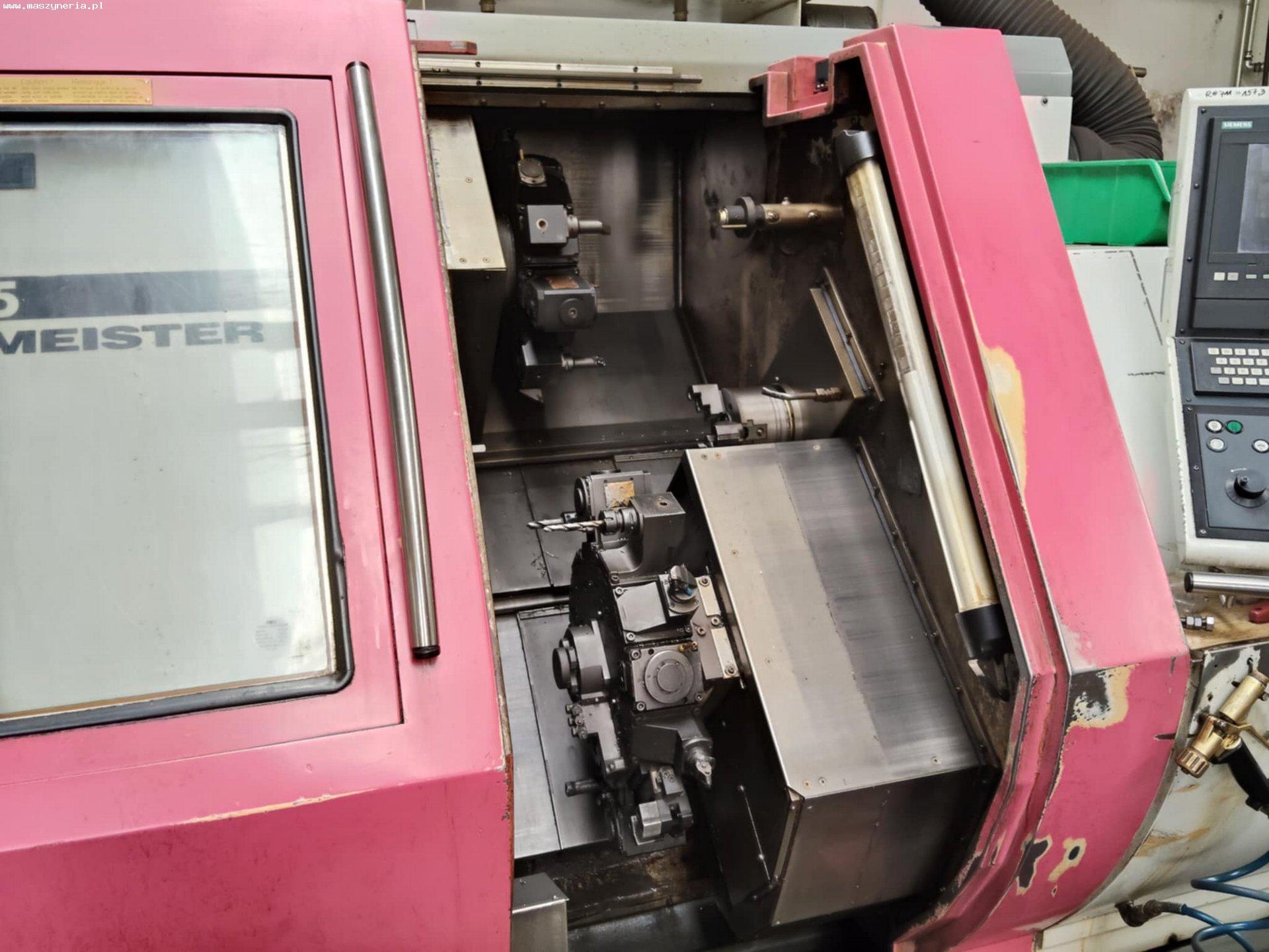

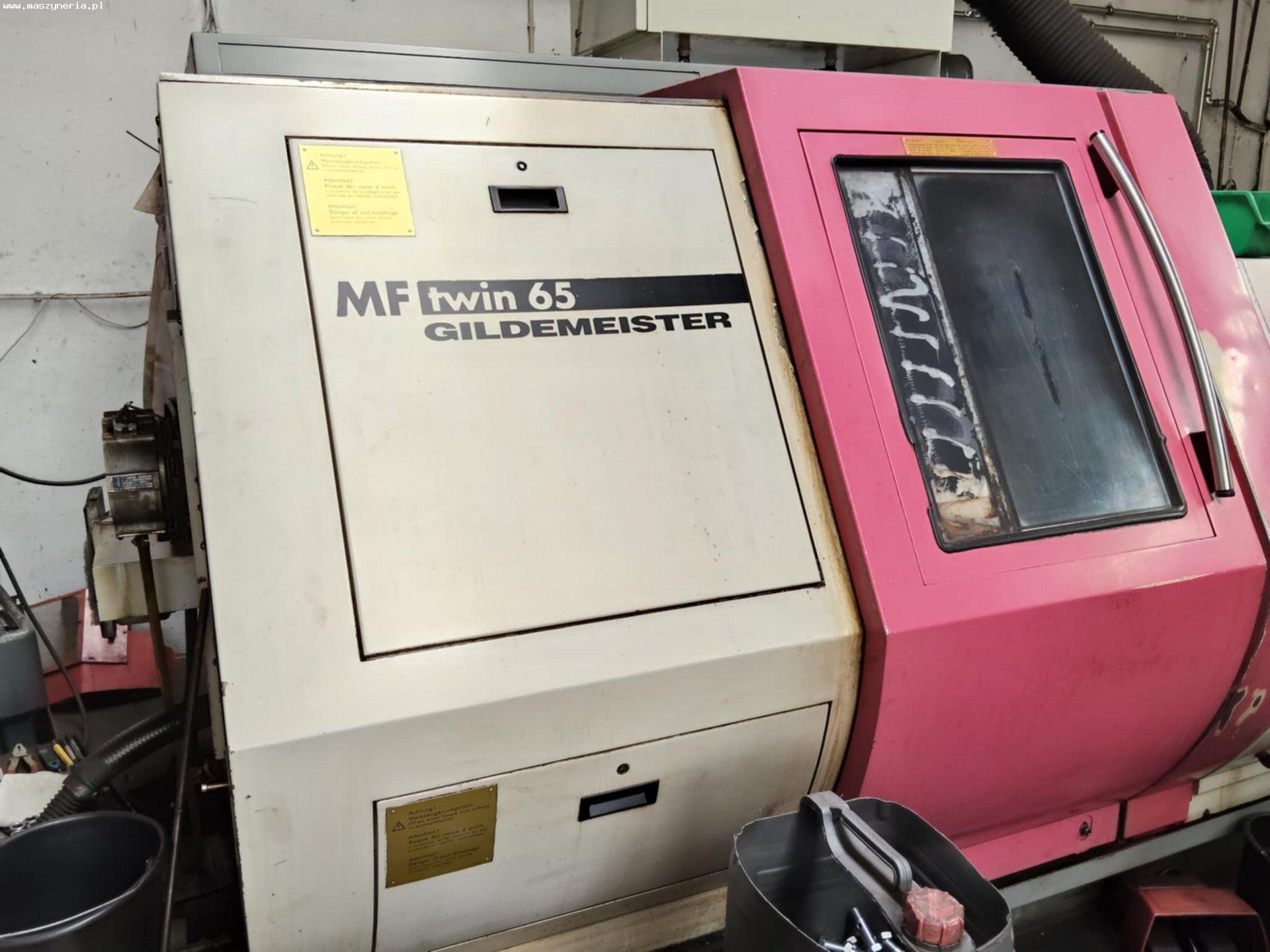

Токарный станок с ЧПУ GILDEMEISTER MF twin 65 был построен в 2000 году в Германии компанией GILDEMEISTER Drehmaschinen GmbH.

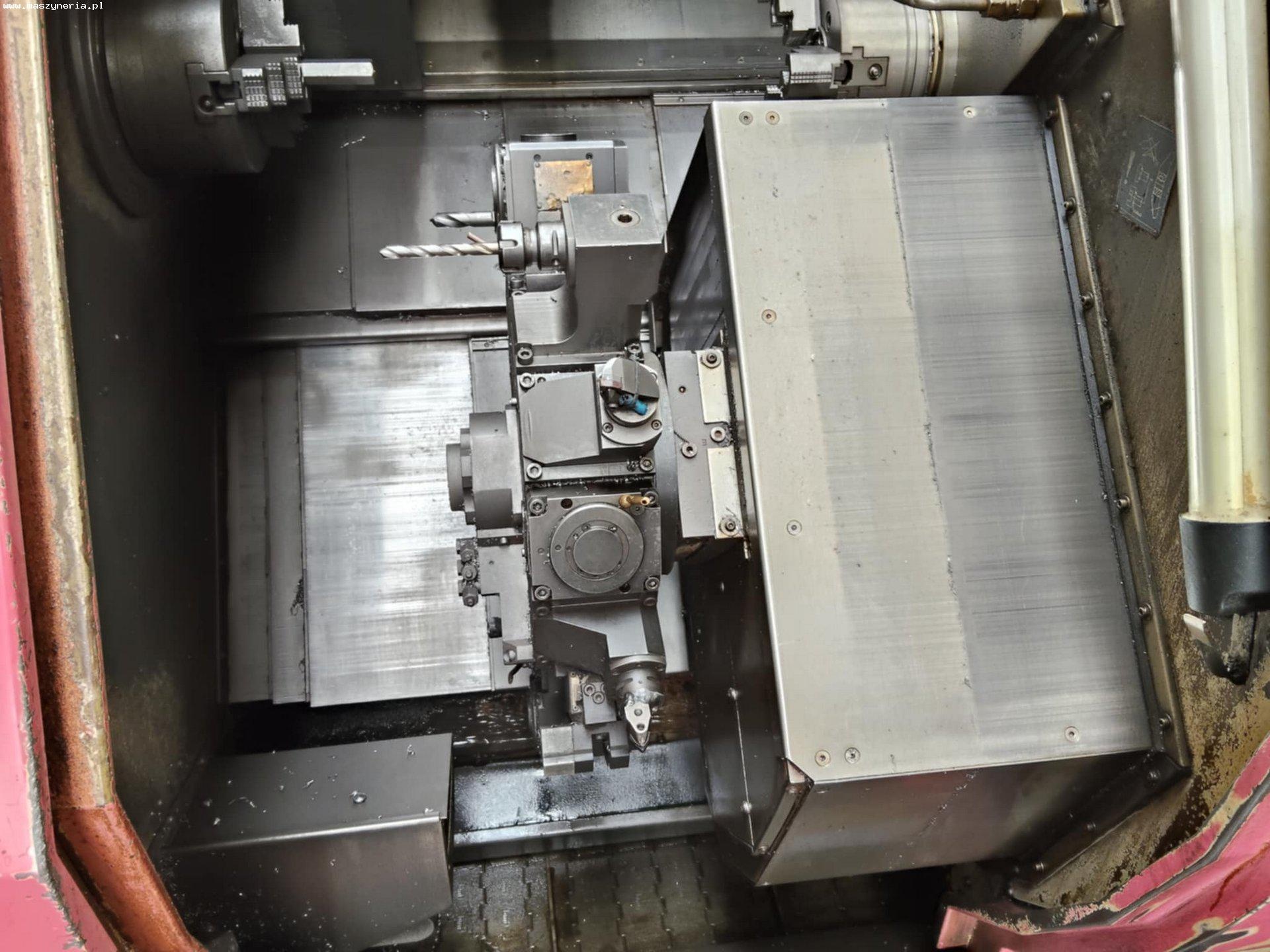

Инструментальные головки
  • производительность (верхняя головка / нижняя головка): 12/12
  • диаметр резцедержателя по DIN 69880: 30 мм
  • скорость вращения: 40-4000 об/мин
  • мощность привода (100% ED): 5 кВт
  • максимальный крутящий момент (100% ED): 16 Нм

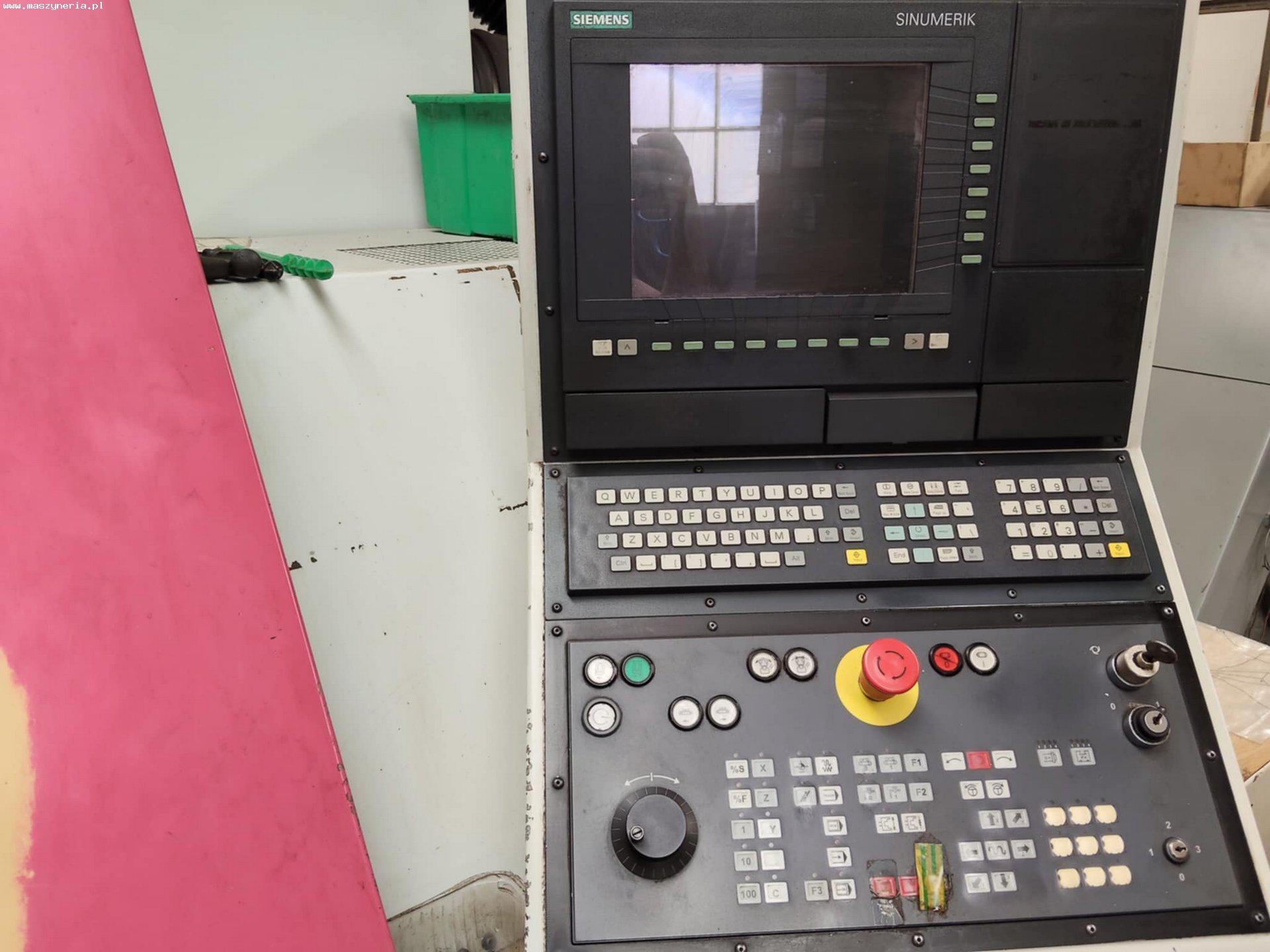

  • yправление ЧПУ: SIEMENS SINUMERIK

  • 12-позиционная револьверная головка (2 шт.)
  • приводные инструменты
