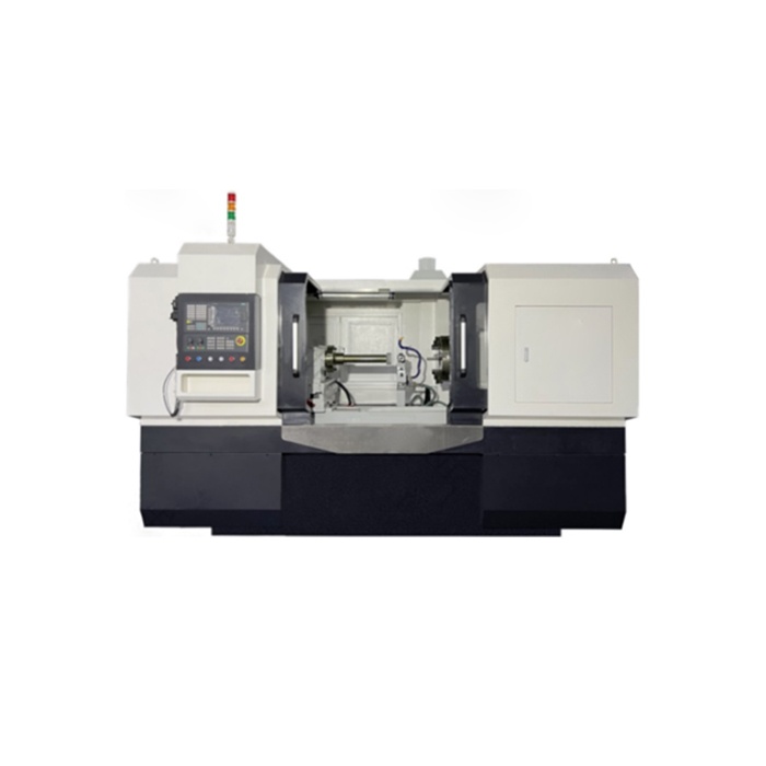

Внутришлифовальный станок с ЧПУ IK500-CNC
Обновлено 05.06.2025 988064
  • Модель: IK500-CNC
  • Округлость: 0,005 мм
  • Цилиндричность: 0,008 мм
  • Шероховатость: Ra0,63 мкм
  • Диаметр шлифования: 100 – 150 мм
  • Максимальная глубина шлифования: 400 мм
  • Диаметр поворота крышки заготовки: 150 мм
  • Диаметр поворота крышки заготовки: 725 мм
  • Максимальная нагрузка на шпиндель бабки: 500 кг
  • Максимальный угол поворота бабки: 20 º
  • Скорость вращения обрабатываемой детали: 28 – 320 об/мин
  • Скорость вращения шпинделя шлифовального круга: 2 400 / 4 250 об/мин
  • Максимальный ход шпинделя шлифовального круга (ось X): 300 мм
  • Максимальный ход стола (ось Z): 725 мм
  • Максимальная скорость вращения шпинделя шлифовального круга (ось X): 0,1 – 4 000 мм/мин
  • Максимальная скорость стола (ось Z): 0,1 – 5 000 мм/мин
  • Разрешение оси ЧПУ (ось Z / X): 0,001 мм
  • Точность позиционирования оси ЧПУ (ось Z / X): 0,008 мм
  • Точность повторного позиционирования оси ЧПУ (ось Z / X): 0,004 мм
  • Мощность внутреннего шлифовального инструмента: 5,5 кВт
  • Мощность двигателя инструмента для обработки заготовок: 3 кВт
  • Мощность гидравлического двигателя: 0,8 кВт
  • Мощность двигателя водяного насоса: 0,12 кВт
  • Мощность серводвигателя оси (ось Z / X): 3 / 2,2 кВт
  • Общая мощность: 15 кВт
  • Габаритные размеры: 4 100 х 2 100 х 2 350 мм
  • Вес: 6 500 кг
