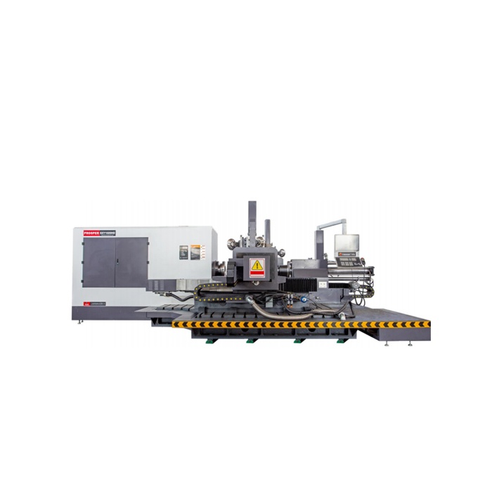

Давильно-раскатной станок с ЧПУ PS-CNCSXY2000
Обновлено 05.06.2025 988138
  • Модель: РS-СNСSХY2000
  • Максимальный диаметр круга заготовки: 2 000 мм
  • Размер шпинделя: А2-15НD
  • Скорость вращения шпинделя (двухступенчатая): 5 – 150 / 10 – 300 об / мин
  • Ход цилиндра задней бабки: 1 000 мм
  • Расстояние между подвижным столом задней бабки: 8 000 мм
  • Усилие задней бабки: 150 кН
  • Усилие, продольное (ось Z и ось Z1): 200 кН
  • Усилие, поперечное (ось Х и ось Х1): 200 кН
  • Ход продольной оси Z и оси Z1: 2 000 мм
  • Ход поперечной оси Х и оси Х1: 800 мм
  • Номинальная скорость подачи по осям Х и Z: 2 000 мм / мин
  • Максимальная скорость подачи по осям Х и Z: 3 000 мм / мин
  • Тип револьверной головки: 4 + 4
  • Толщина обработки:
  • Алюминий: 0, 5 – 12, 0 мм
  • Обычная сталь: 0, 5 – 8, 0 мм
  • Нержавеющая сталь: 0, 5 – 6, 0 мм
  • Точность позиционирования: 0, 02 мм
  • Тип коробки передач: Двухступенчатый гидравлический редуктор с серводвигателем
  • Электропитание: 380 В, 50 / 60 Гц
  • Мощность двигателя главного шпинделя: 110 кВт
  • Мощность гидростанции: 7, 5 кВт
  • Габаритные размеры: 9 000 х 7 500 х 3 000 мм
  • Вес: 50 000 кг
