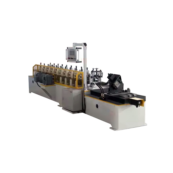

Оборудование для производства шляпного (омега) профиля CFM-379-1
Обновлено 13.06.2025 988828
Размотчик:
  • Тип: Механический
  • Исполнение: Консольный
  • Грузоподъемность: 1 500 кг
  • Ширина рулона: ≤ 300 мм
  • Внутренний диаметр рулона: 450 – 520 мм
  • Наружный диаметр рулона: ≤ 1 500 мм
  • Габаритные размеры: 1 200 х 1 200 х 1 200 мм
  • Вес: 200 кг
Формовочная машина:
  • Мощность главного двигателя: 7,5 кВт
  • Мощность двигателя гидравлической станции: 4,0 кВт
  • Количество клетей: 14 шт
  • Скорость проката: ≤ 40 м/мин
  • Материал валов: 45 Cr (HRC58-65)
  • Диаметр валов: 50 мм
  • Материал роликов: Cr12 (HRC58-65)
  • Резка: Летучий рез
  • Материал ножа: Cr12Mov (HRC58-62)
  • Передача: Мотор-редуктор
  • Управление: PLC
  • Габаритные размеры: 5 500 х 1 000 х 1 600 мм
  • Вес: 2 200 кг
