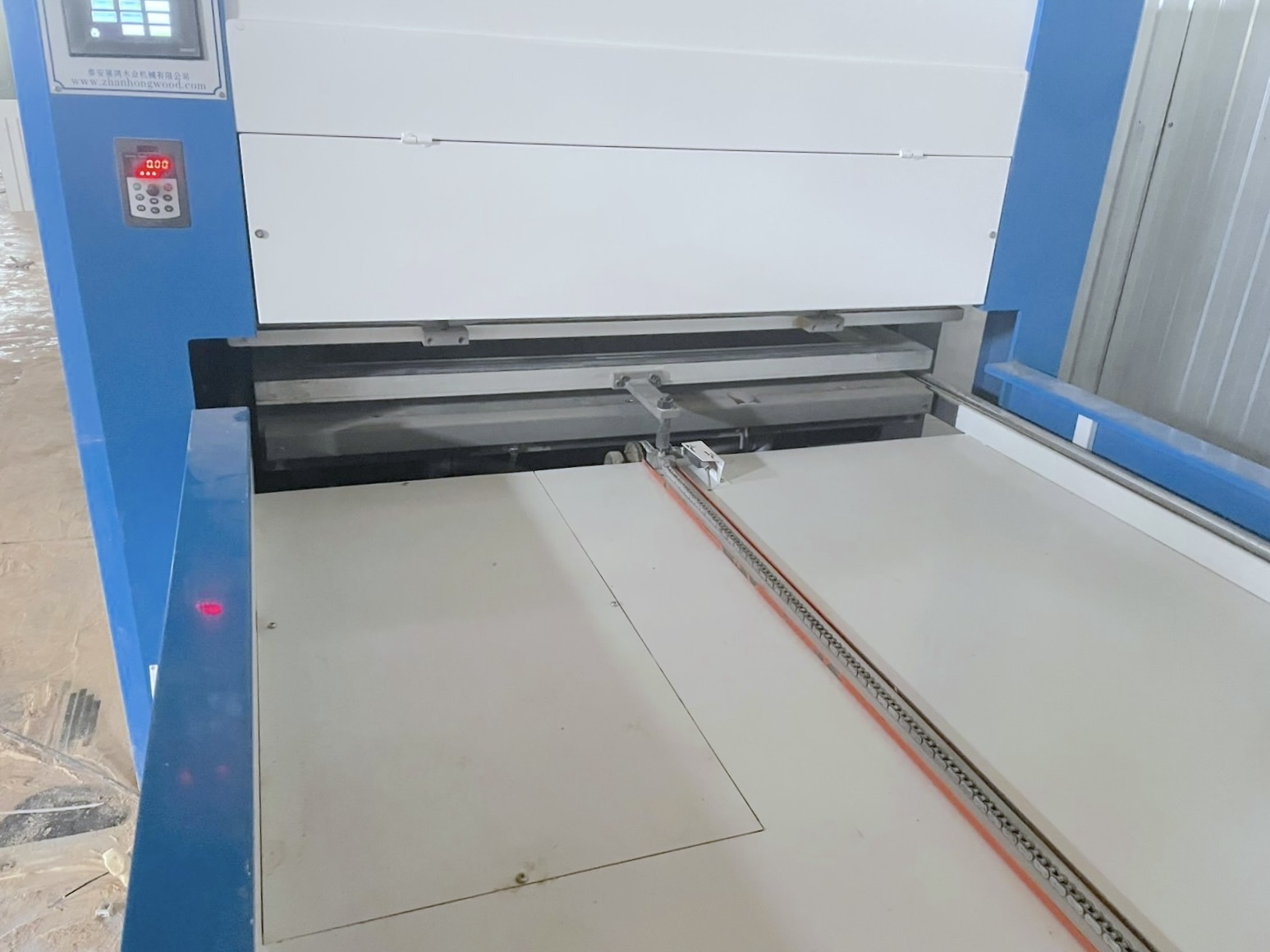

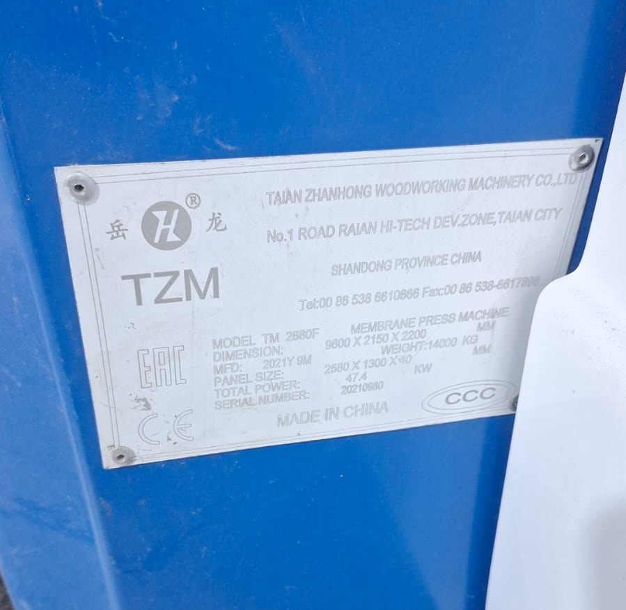

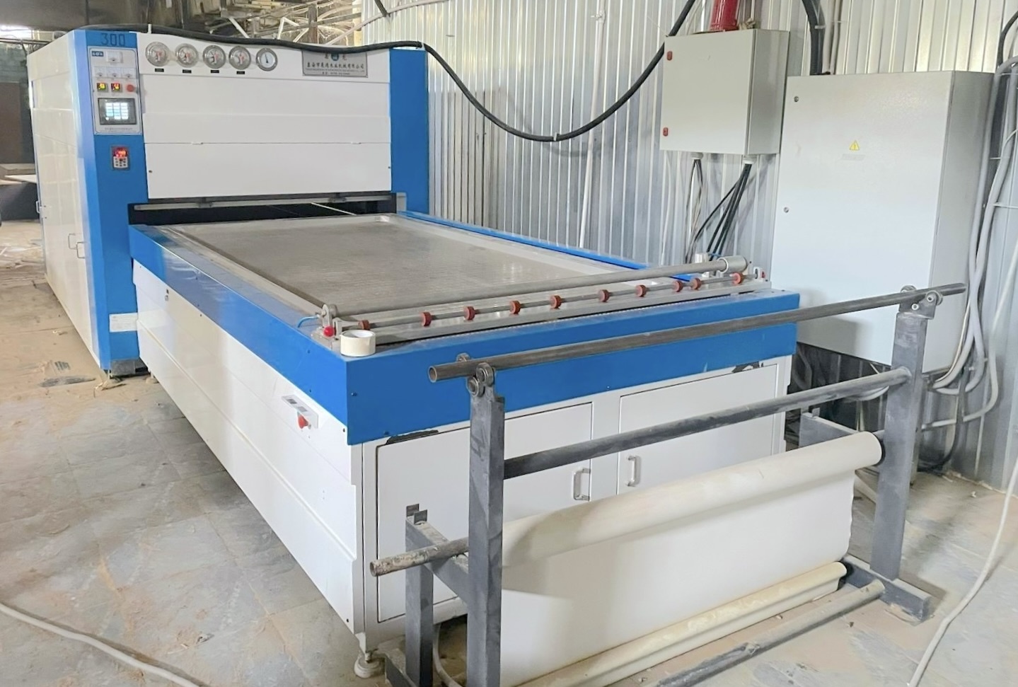

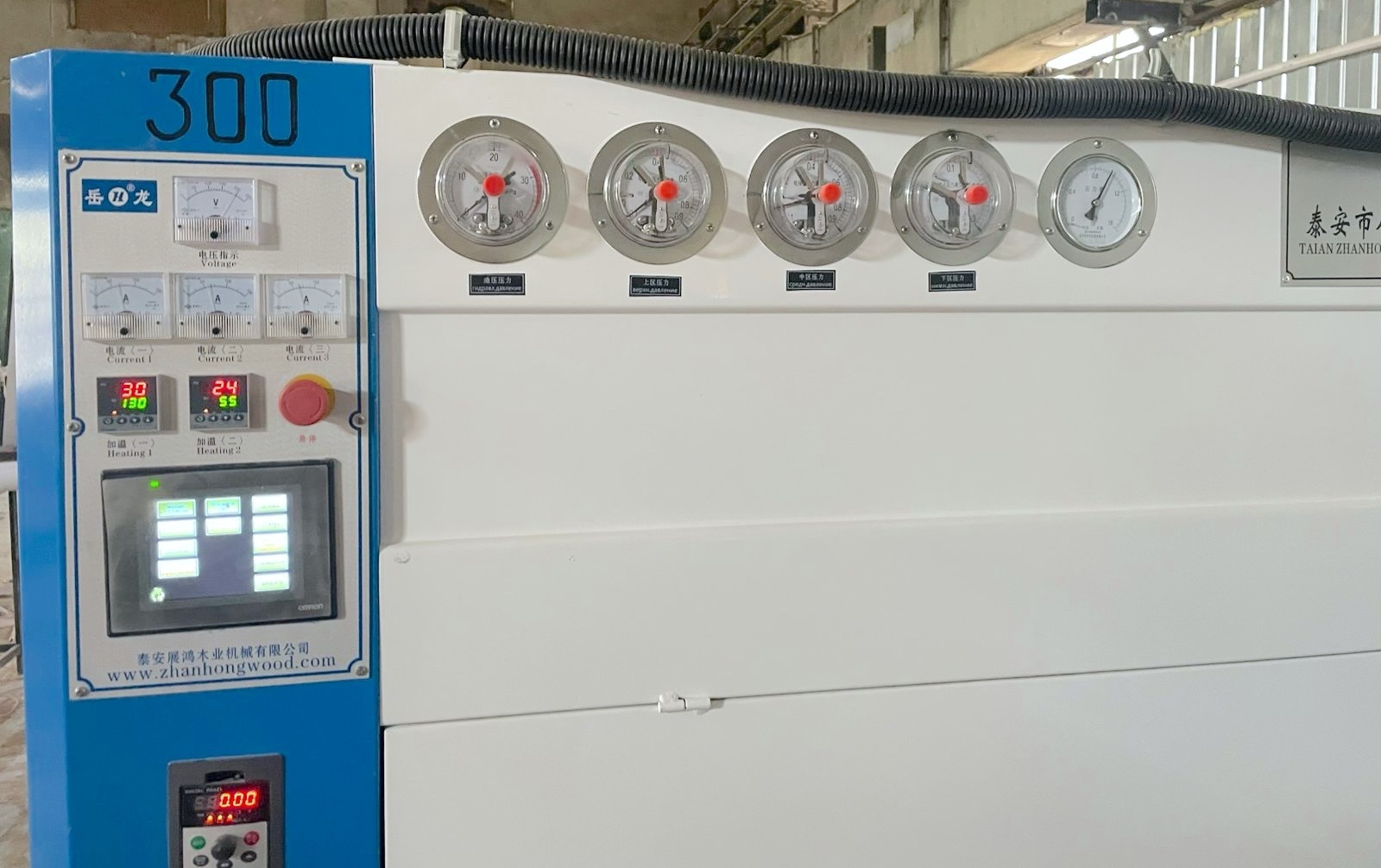

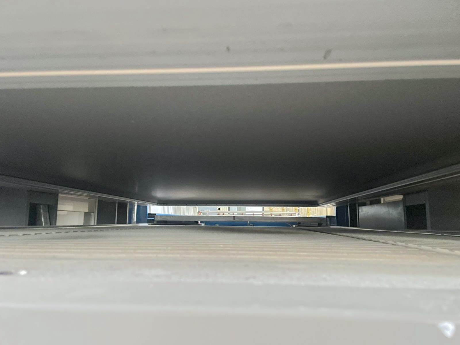

Мембранно-вакуумный пресс с избыточным давлением TZM, мало б/у, ДВА рабочих стола, рабочая зона 2600 х 1300.
Год выпуска: 2021
Состояние: полностью исправный, вложений не требует, подключен.
Местонахождение: на производстве в г. Краснодар.
Форма оплаты: любая, в т.ч. с НДС.

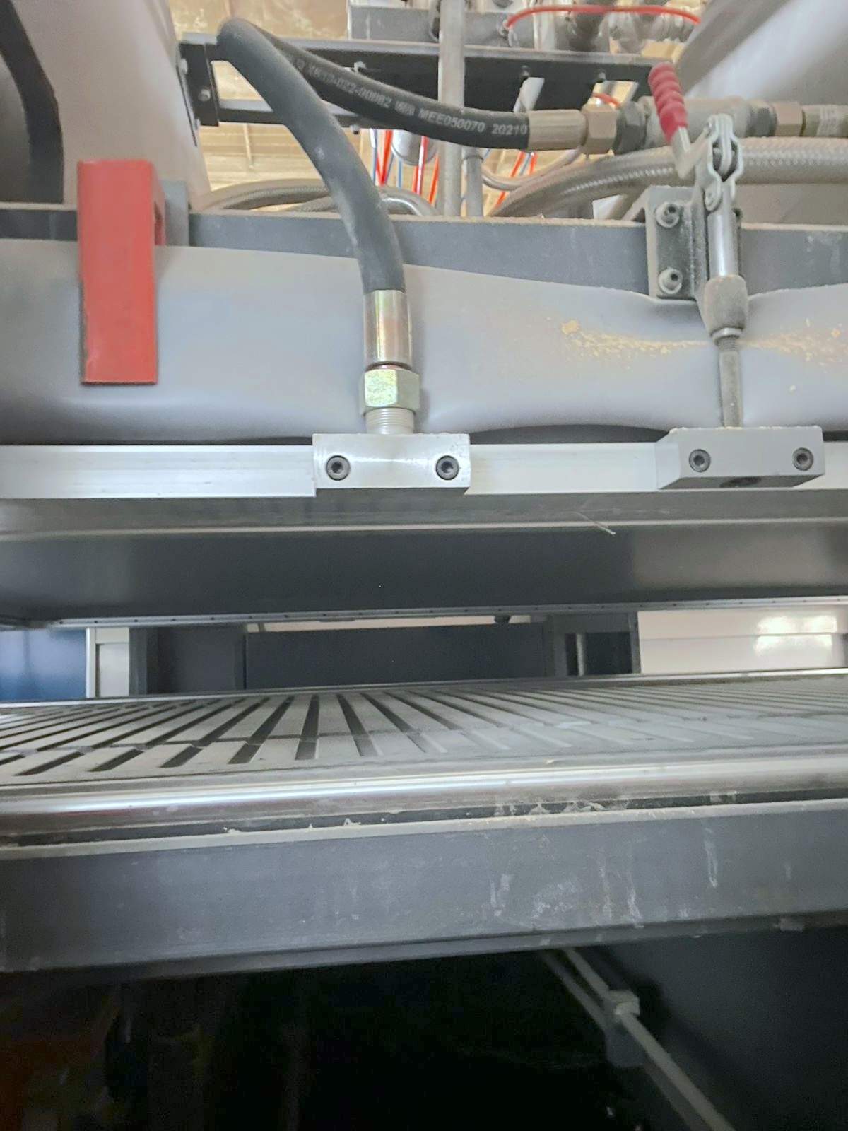

Вакуумный пресс с избыточным давлением применяется на мебельных и столярных производствах для изготовления простых и сложных (интегрированные ручки, "поднутрения" и др.) мебельных и кухонных фасадов, элементов корпусной мебели, дверных полотен, вставных филенок и др.
Прессование осуществляется в замкнутой камере, снизу которой действует вакуум, а в верхнюю часть нагнетается сжатый воздух. Возможность работать с мембраной и без нее.
Наклеиваемые материалы: плёнки ПВХ, пленки ПП, PVC, АВS, PP, PEGT, глянцевые пленки ПВХ толщиной 0,3 - 0,7 мм, шпон (мембрана в комплекте).
Технические характеристики:
Общие габаритные размеры, мм9600 х 2150 х 2250 или
6500 х 2150 х 2350 (выгрузка в одну сторону)
Размеры рабочей области, мм2600 х 1300
Глубина рабочего стола, мм40
Мощность электрическая установленная, кВт47
Производительность вакуумного насоса (Becker), м3/час100
Количество и диаметр гидравлических цилиндров, мм4/ 140
Масса, т14
Для тех, кто ищет: вакуумный пресс для фасадов, мембранный формовочный пресс, пресс избыточного давления, пресс WEMHÖNER, Burkle, Friz, Orma PM Air System, Brother, TM2680.
Оборудование находится в г. Краснодар.
Форма оплаты: любая, в т.ч. с НДС. Погрузка входит в стоимость.
