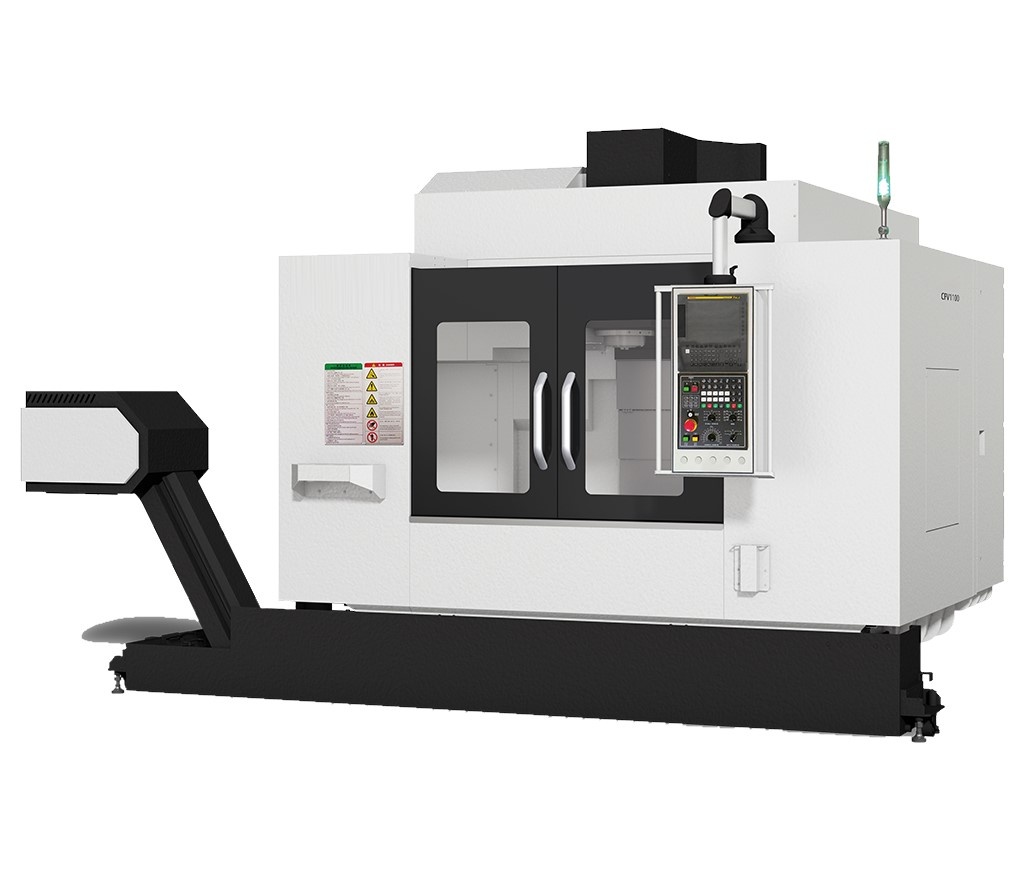

Пятиосевые обрабатывающие центры
Пятиосевой обрабатывающий центр
Обновлено 30.07.2025 989055
Ход по оси X, мм
1100
Ход по оси Y, мм
540
Ход по оси Z, мм
520
Ось A, град
-120°/+120°
Ось C, град
360°
Расстояние от торца до поверхности стола, мм
45-565
Размер стола, мм
500x400
Нагрузка на стол, кг
250 (Г) / 200 (В)
Максимальный диаметр заготовки, мм
700
Скорость быстрых перемещений по оси X, м/мин
36
Скорость быстрых перемещений по оси Y, м/мин
36
Скорость быстрых перемещений по оси Z, м/мин
36
Скорость резания по оси X, м/мин
20
Скорость резания по оси Y, м/мин
20
Скорость резания по оси Z, м/мин
20
Ось A, об/мин
20
Ось C, об/мин
25
Тип направляющих
Роликовые
По оси X
0.010
По оси Y
0.008
По оси Z
0.008
По оси A, arcsec
12
По оси C, arcsec
12
По оси X
0.008
По оси Y
0.006
По оси Z
0.006
По оси A, arcsec
10
По оси C, arcsec
6
Тип привода
Мотор-шпиндель
Частота вращения шпинделя, об/мин
12000
Мощность шпинделя, кВт
18.5/30
Крутящий момент, Нм
69.9/168.1
Конус
BT40
Емкость инструментального магазина
24
Максимальный диаметр инструмента (смежное гнездо), мм
80 (150)
Максимальная длина инструмента, мм
300
Максимальный вес инструмента, кг
8
Длина,мм
2900
Ширина, мм
2890
Высота, мм
2680
Описание:
Пятиосевые вертикально-фрезерные обрабатывающие центры CFV1100F оснащены усовершенствованным мотор-шпинделем и приводами с высокой динfмической реакцией. Оборудование успешно применяется для изготовления деталей общего назначения или пресс-форм.
