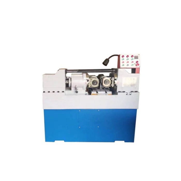

Станок для накатки резьбы с автоподачей Z28-80
Обновлено 19.06.2025 989317
  • Модель: Z28-80
  • Назначение: Накатка резьбы
  • Тип подачи: Ручной и автоматический
  • Способ подачи: Осевой и радиальный
  • Максимальный диаметр резьбы: 42 мм
  • Максимальный шаг резьбы: ± 5 мм
  • Угол наклона шпинделя: ± 5°
  • Мощность привода шпинделя: 4 кВт
  • Скорость шпинделя: 37, 46, 63, 79 об/мин
  • Межосевое расстояние между роликами: от 125 до 225 мм
  • Применяемый наружный диаметр ролика: от 120 до 170 мм
  • Диаметр внутреннего отверстия роликов: 54 мм
  • Максимальная ширина ролика: 100 мм
  • Мощность гидравлической трансмиссии: 2,2 кВт
  • Максимальное давление качения: 150 кН
  • Габариты резьбонакатного станка: 1520 х 1400 х 1130 мм
  • Габариты модуля автоподачи: 1200 х 800 х 980 мм
  • Вес резьбонакатного станка: 1500 кг
  • Вес модуля автоподачи: 300 кг
