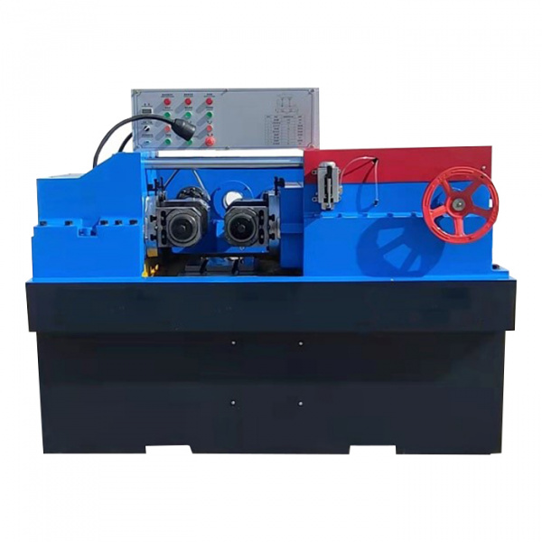

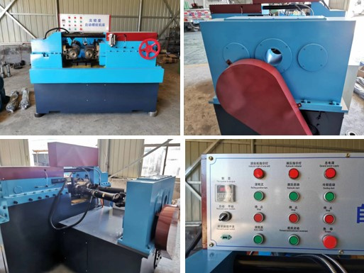

Гидравлический станок для накатки резьбы на прутке Z28-480
Обновлено 29.08.2023 473514
Станок резьбонакатной Z28-480 предназначен для накатки различных типов резьб на деталях тел вращения из различных сталей, их сплавов и цветных металлов. Резьбонакатные станки являются высокопроизводительным оборудованием для обработки любых видов наружных резьб и винтовых поверхностей на деталях тел вращения различных диаметров.
  • Модель: Z28-480
  • Способ подачи заготовки: Ручной
  • Диапазон накатываемых резьб: M6 – М80
  • Максимальный шаг резьбы: 10 мм
  • Максимальная длина накатываемой резьбы: 1000 мм
  • Максимальное усилие ролика: 600 кН
  • Максимальный диаметр ролика: 85 мм
  • Максимальная ширина ролика: 150 мм
  • Способ подачи ролика: Гидравлический (радиально, аксиально)
  • Расстояние до шпинделя: 120 – 270 мм
  • Угол наклона шпинделя: 8°
  • Скорость вращения шпинделя: 25 / 42 / 56 / 72 об/мин
  • Мощность основного двигателя: 15 кВт
  • Мощность насоса гидростанции: 7.5 кВт
  • Электропитание: 380/50 В/Гц
  • Габаритные размеры: 2500 х 2300 х 600 мм
  • Вес: 4600 кг
