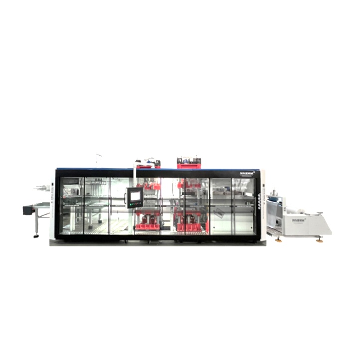

Термоформовочная машина HYX-7161
Обновлено 01.07.2025 989396
  • Модель: HYX-7161
  • Скорость производства: 15 – 30 раз / мин
  • Эффективность работы (пустая машина): ≤ 45 раз / мин
  • Применимое сырье: PLA, PS, PET, PP, PVS, ABS
  • Применимая ширина листа: 450 – 750 мм
  • Применимая толщина листа: 0,15 – 2,5 мм
  • Максимальный диаметр рулона листового материала: 800 мм
  • Максимальная площадь формовки: 710 х 610 мм
  • Минимальная площадь формовки: 420 х 300 мм
  • Максимальная площадь отрезания: 690 х 590 мм
  • Ход станции формовки: 0 – 160 мм
  • Ход механизма штабелирования: ≤ 500 мм
  • Максимальная сила резки: 60 т
  • Высота изделия положительного формования: 140 мм
  • Высота изделия отрицательного формования: 150 мм
  • Номинальная мощность: 110 кВт
  • Номинальная мощность верхней/нижней нагревательной печи: 50,4 кВт
  • Фактическое энергопотребление: 40 – 60 кВт / ч
  • Тип охлаждения: Водяное
  • Расход воздуха: ≥ 3,5 м³ / мин
  • Необходимое давление воздуха: 0,6 – 0,8 МПа
  • Электропитание: 380 В, 50 Гц
  • Габаритные размеры: 11 000 х 2 300 х 2 500 мм
  • Вес: 10 000 кг
