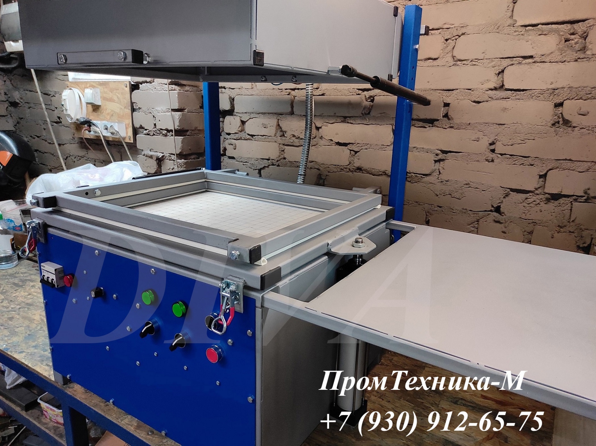

Станок предназначен для упаковки не пищевых продуктов - инструментов, фурнитуры, замков, крепежа, канцелярских принадлежностей, игрушек, медицинских приборов, аксессуаров для мобильных телефонов, запчастей, и т.д. в скин-упаковочную пленку.
Скин-упаковочные станки и машины серии TBС могут упаковать практически любой предмет, при этом упаковка отличается прочностью, влагостойкостью, защищает от грязи и пыли и имеет привлекательный внешний вид.

Станок для скин упаковки работает в полуавтоматическом режиме. Оператор протягивает пленку и фиксирует ее в рамке, которая поднимается и происходит нагрев пленки. Затем упаковываемый товар размещается на подложке и помешается в упаковочную зону станка, где разогретая пленка за счет вакуума облегает продукт. После охлаждения пленка прочно приклеивается к поверхности картона и плотно облегает упакованное изделие.
Мощность нагрева можно регулировать, что позволяет добиться хорошего качества упаковки на разных пленках. Максимальный размер рабочей зоны 400×550 мм, ширина скин-пленки 450 мм.
Для скин-упаковки как подложку используют немелованный картон обязательно пропускающий воздух, на нем можно печатать, но его нельзя покрывать лаком. Возможно использовать другой материал, пропускающий воздух. Такая упаковка защищает продукт от загрязнения, промокания, пленка блестящая и прозрачная и выдерживает нагрузку не деформируясь, дешевле блистерной упаковки, т.к. не требует дополнительной оснастки, можно использовать для упаковки самых разных по форме и плотности материалов.
