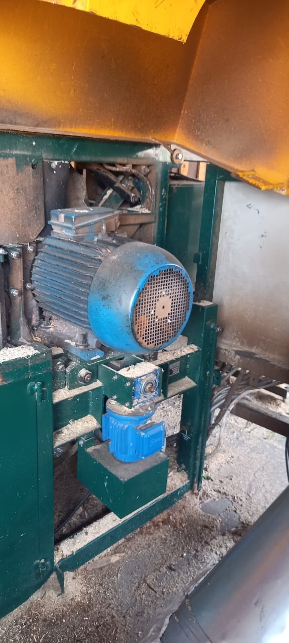

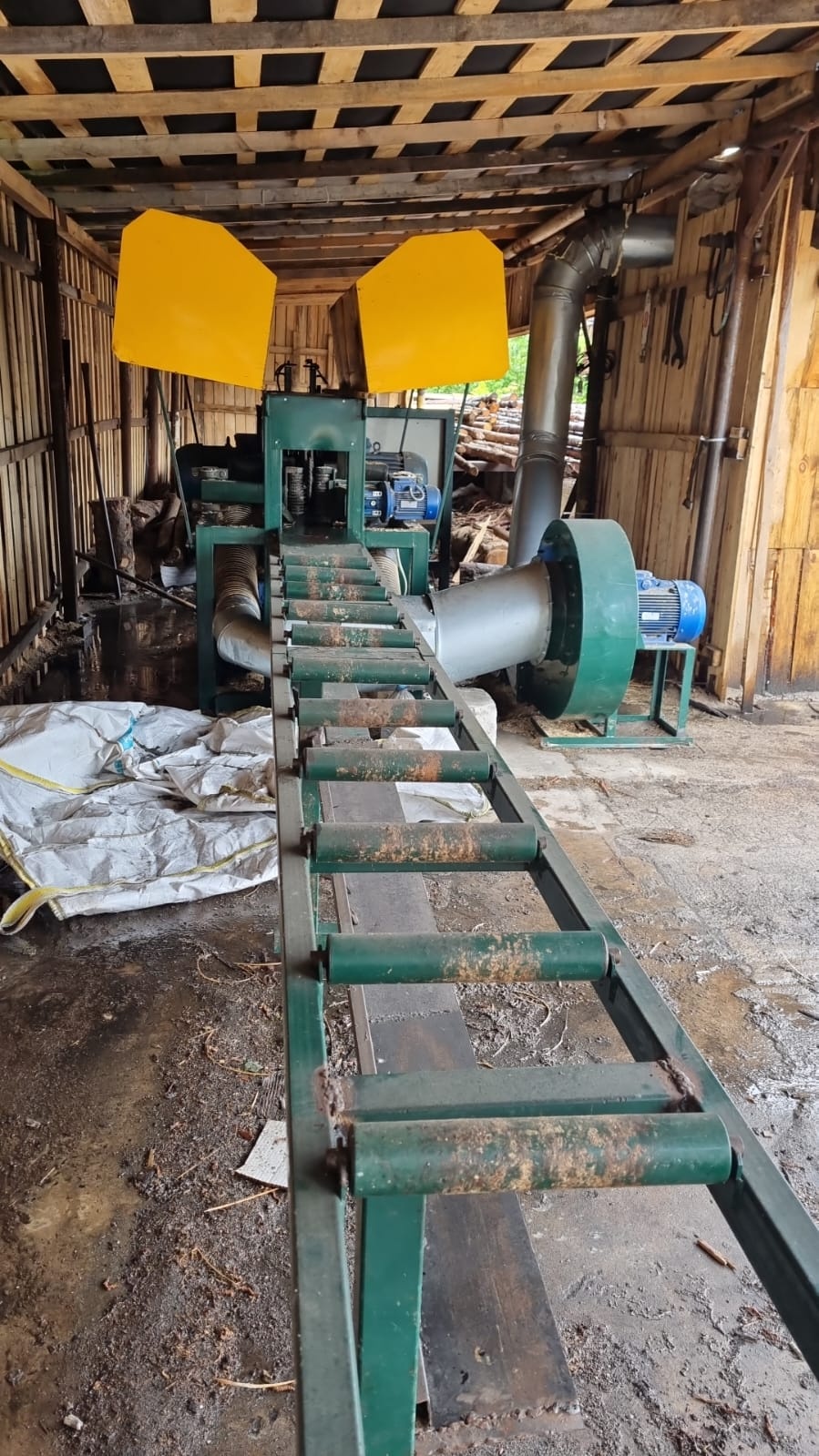

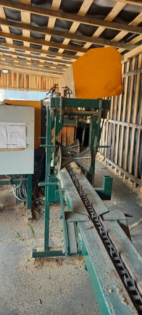

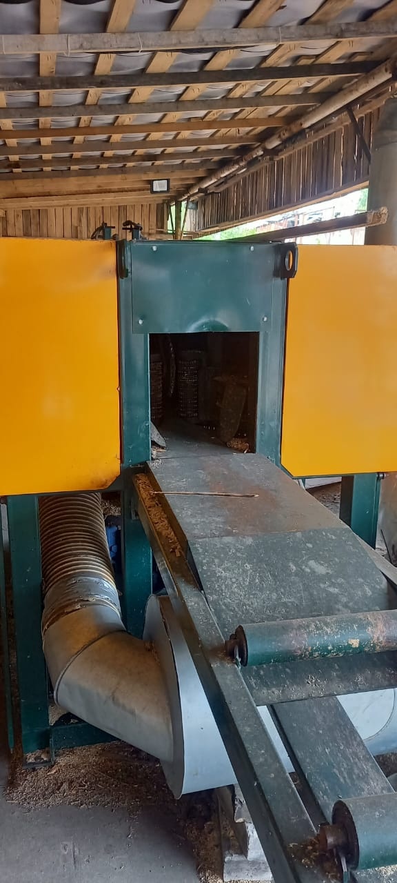

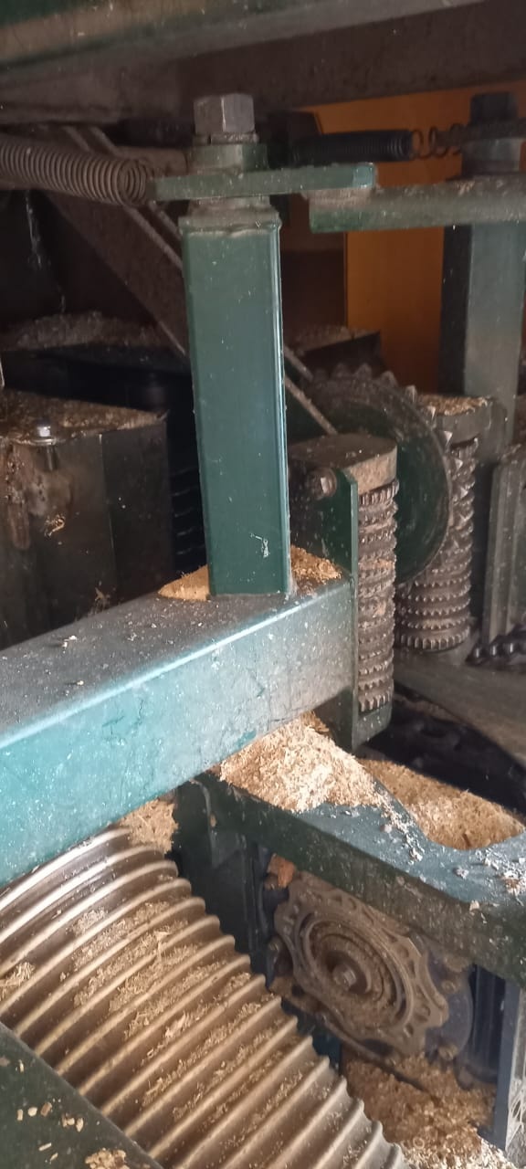

УПТ-250С – это фрезернопильный станок проходного типа, предназначенный для продольной распиловки низкосортной древесины (тонкомера), диаметром от 80 до 280 миллиметров, на высококачественный обрезной пиломатериал шириной от 60 до 160 мм, за один проход. Данная установка заменяет линию по переработке древесины с возможностью обработки бревен с высокой степенью конусности и кривизны. Включает в себя фрезерный блок, заменяющий брусовальный станок и пильный блок, заменяющий многопильный станок.
➡️ Основные преимущества и отличия: ⬇️
Возможность распиловки бревен с высокой степенью кривизны и конусности Возможность распиловки бревен с торчащими сучьями
характеристики⬇️
Диаметр заготовки, мм 80-280
Длина заготовки, м 1-6,5 Ширина пропила, мм 60-160 Высота пропила, мм 10-200 Отклонения линейных размеров не более, мм +/- 0,5 Максимальный съем боковых фрез, мм 2х80
Максимальное количество горизонтальных дисков, шт 2х9
Диаметр горизонтальных дисков, мм 250
Мощность системы аспирации, кВт 11
Мощность привода боковых фрезы, кВт 2х22
Мощность привода горизонтальных дисков, кВт 2х18,5
Мощность привода цепной подачи, кВт 2,2
Мощность привода рябухи, кВт 1,5
Частота вращения боковых фрез, об/мин 3000
Частота вращения горизонтальных дисков, об/мин 3000
Скорость подачи заготовки, м/мин 0-15
Количество обслуживающих, чел 2
Диапазон рабочих температур, град -30/+40 Масса, кг 2300

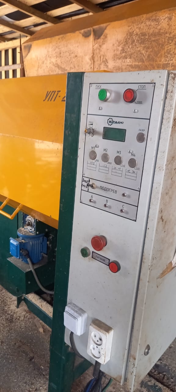

????Комплектация станка: - Приемный стол с подающей цепью – 7,2 м. - Отправной рольганг для готовой продукции – 4,8 м. - Электропривод сдвижения/раздвижения фрез с автоматической системой выставления размера (память на 4 размера) - Линейные лазерные указатели распила -2шт. - Плавная регулировка скорости подачи с системой автоматического ограничения скорости по нагрузкам
