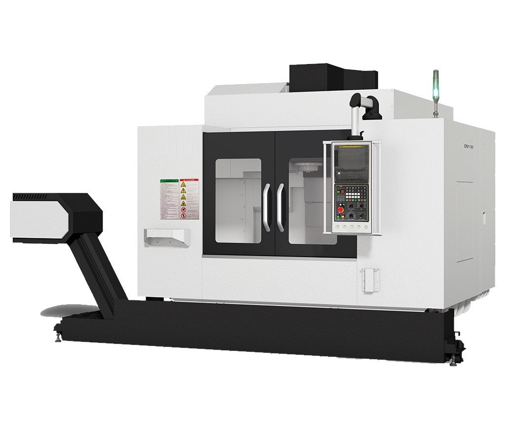

Описание:
Пятиосевые вертикально-фрезерные обрабатывающие центры CFM650 оснащены усовершенствованным мотор-шпинделем и приводами с высокой динмаической реакцией. Оборудование успешно применяется для изготовления деталей общего назначения или пресс-форм.
