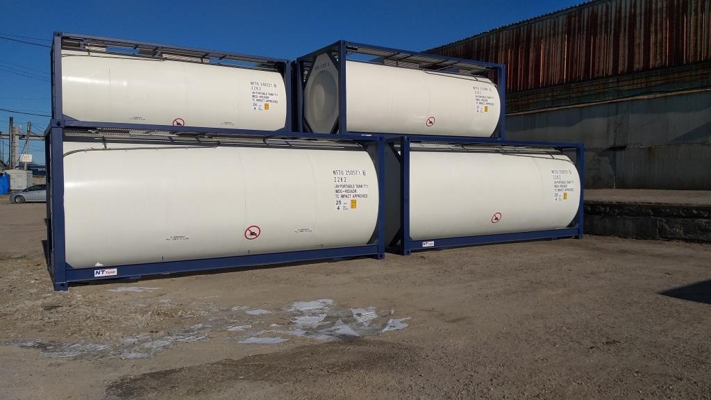

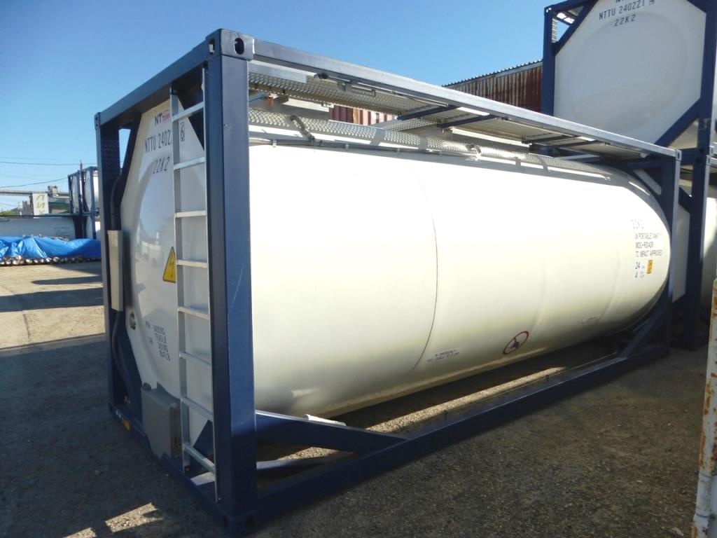

Танк-контейнер тип Т11 объём 24м3 для перевозки компонентов эмульсионных взрывчатых веществ, новый
Обновлено 12.11.2026 989898
Внимание! Цена может быть не актуальной из-за курса валюты, пожалуйста уточняйте!

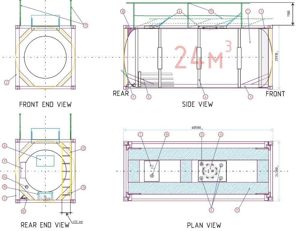

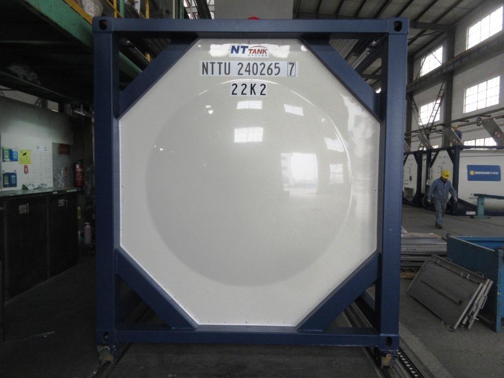

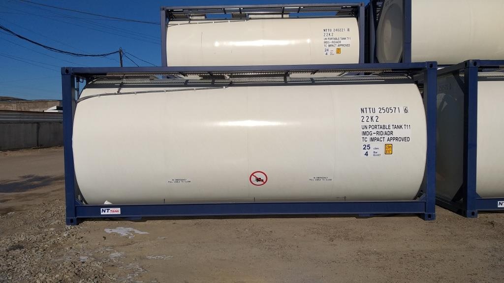

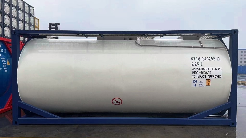

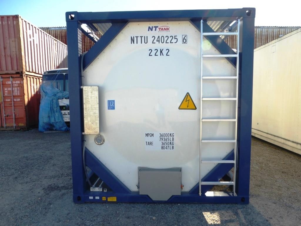

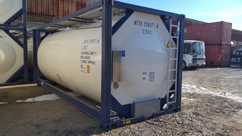

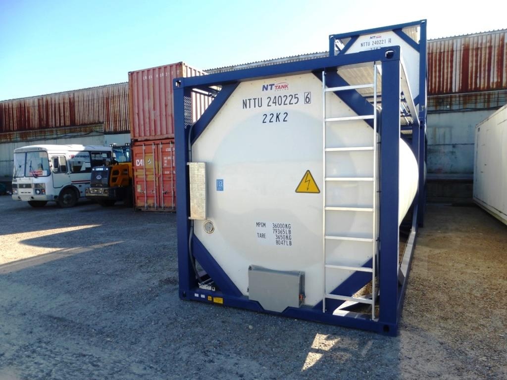

Техническая спецификация:

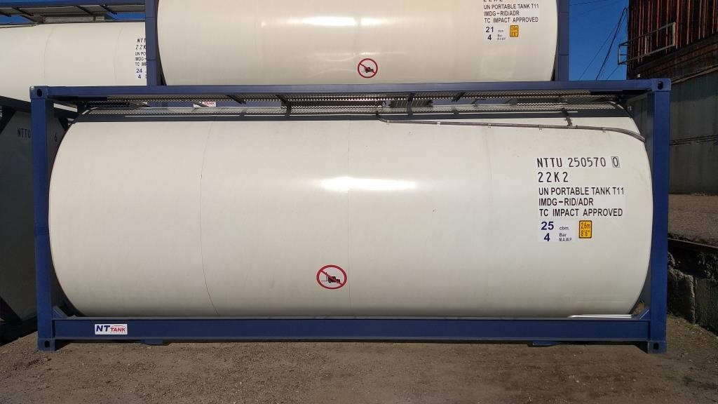

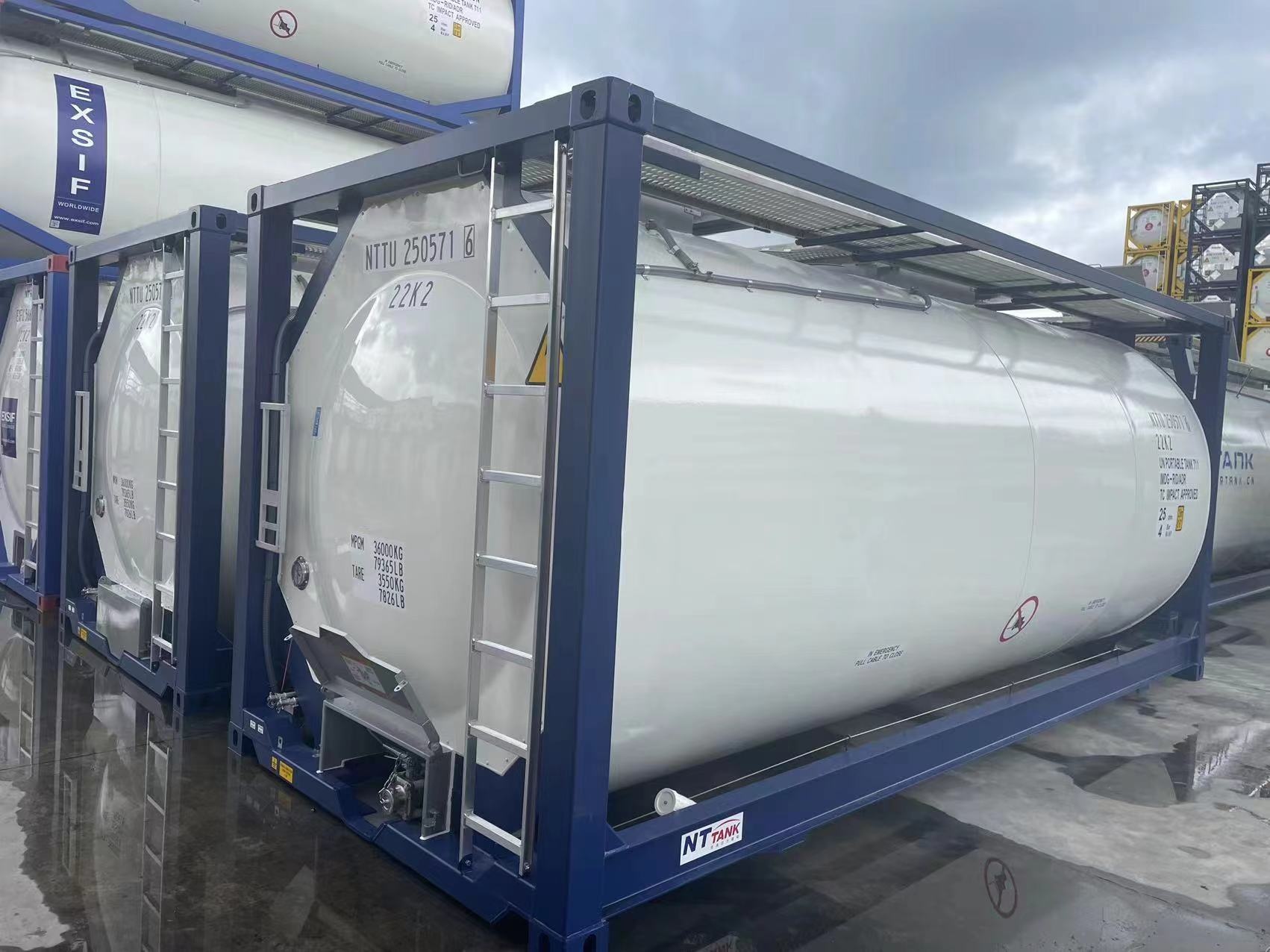

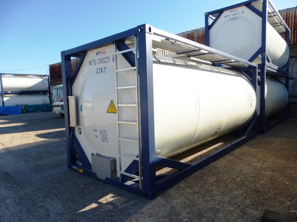

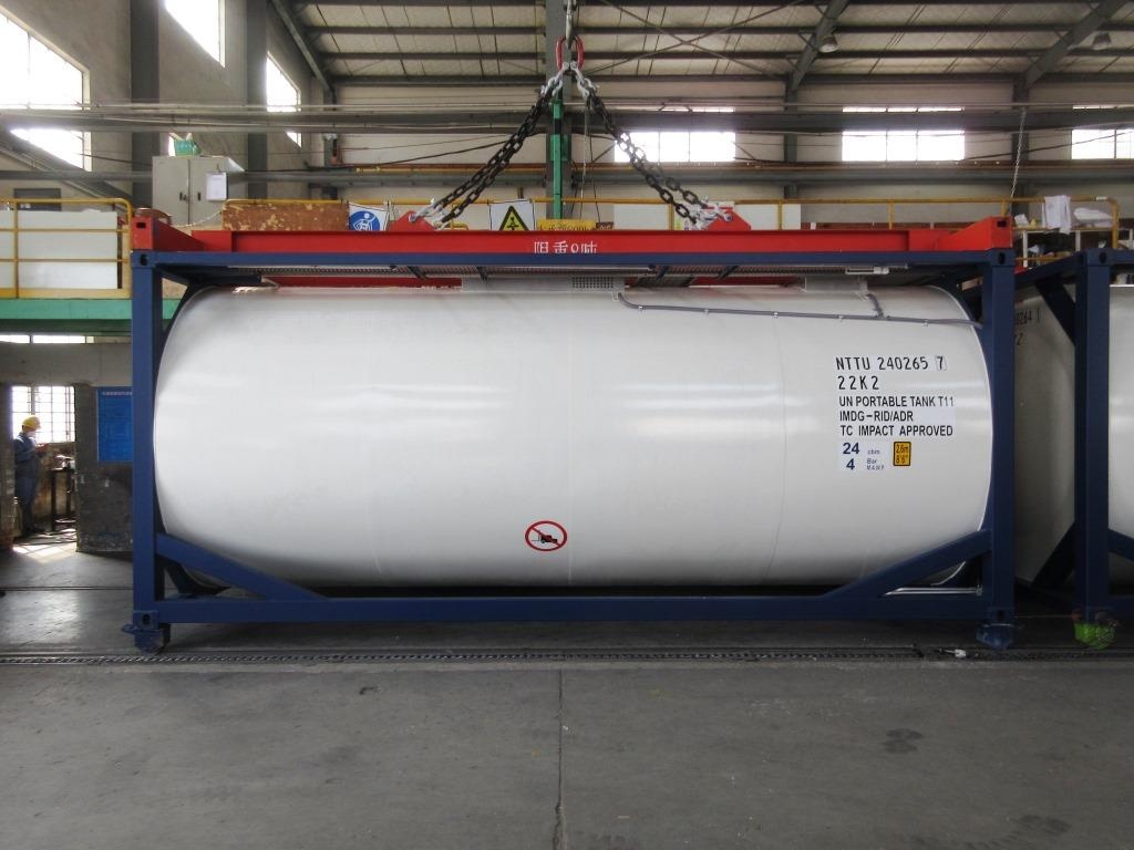

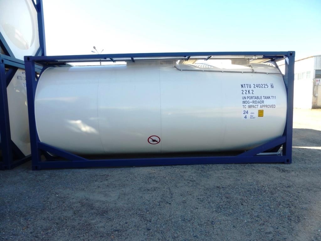

Тип стандартный 20-фут танк-контейнер, полнокаркасная рама, тип UN Portable Tank T11, с изоляцией и пароподогревом.

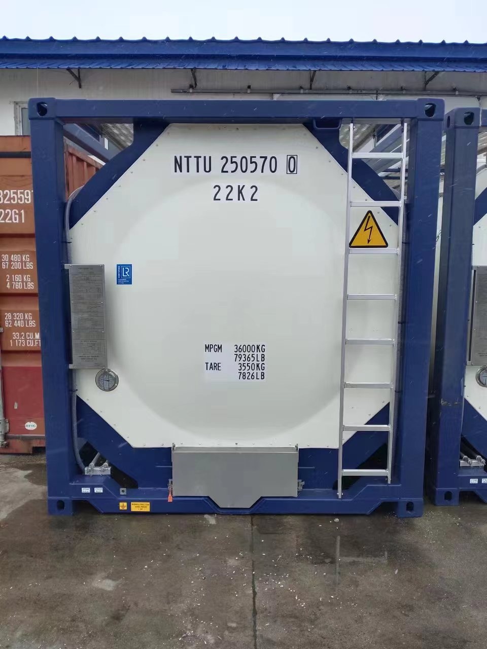

Размеры по полнокаркасной раме, (мм) 6058/2438/2591
Вместимость цистерны, л. 24.000
Максимальная масса брутто, кг. 36000
Собственная масса контейнера (тара), кг. 3600
Испытательное давление, МПа / Bar 0.60 / 6
Макс. допустимое рабочее давление, МПа / Bar 0.40 / 4
Давление начала открытия предохранительного клапана (не более), МПа / Bar 0.44/4.4
Давление полного закрытия предохранительного клапана после срабатывания (не менее), МПа / Bar 0.40/4
Температурный диапазон эксплуатации емкости, °С               - 40  до  +130
Материал цистерны Нержавеющая сталь SANS 50028-7 WNr 1.4402/1.4404, эквивалент 316L
Ном. толщина стенки цилиндрической части цистерны, мм                4.4
Ном. толщина стенки днищ цистерны, мм     4.5
Материал рамы Сталь GB/T 1591-Q345D или SPA-H
Угловые фитинги ИСО 1161, 8ед.
Приборы, арматура, принадлежности:

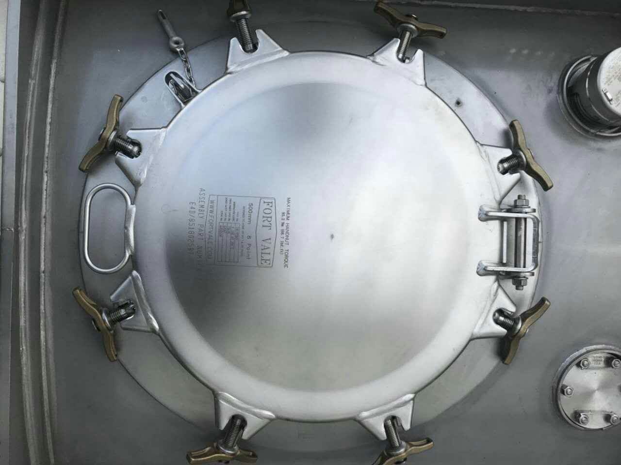

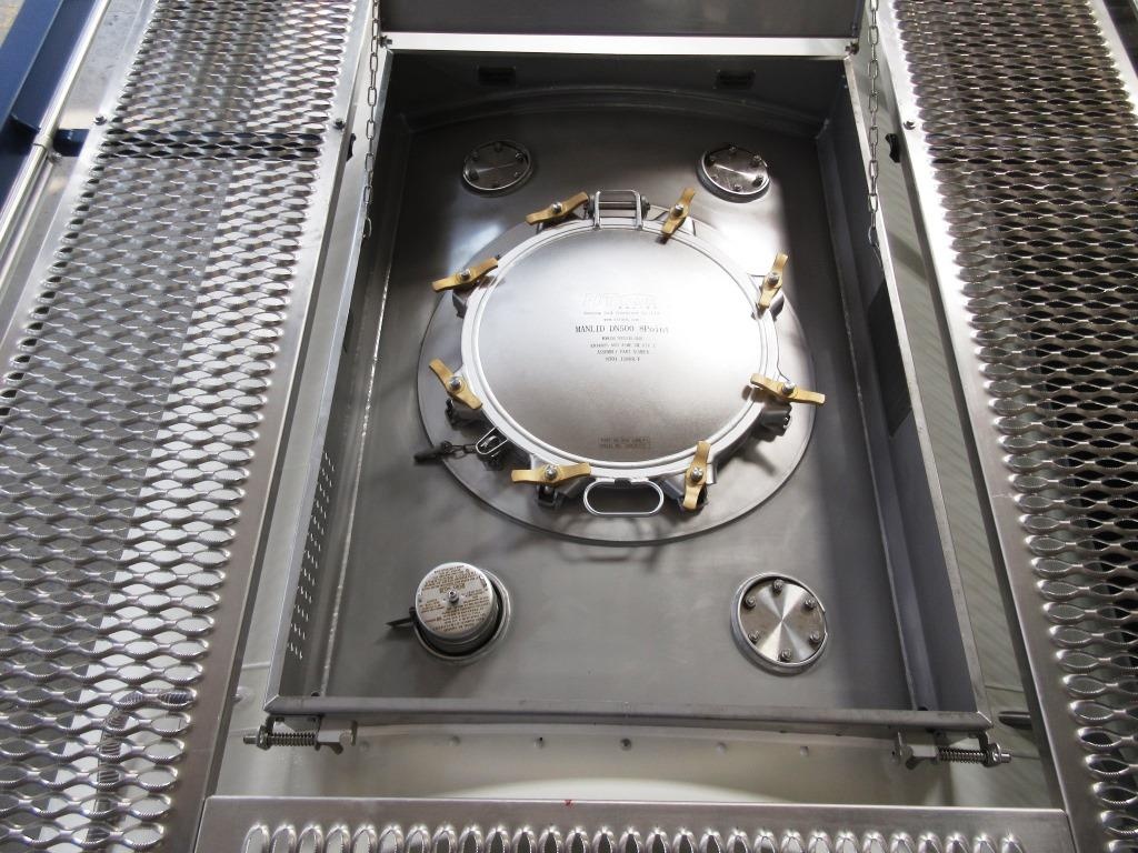

Люк-лаз с крышкой, обечайкой и укрепляющим кольцом, и прокладкой Диаметр 500 мм, крышка на 8 болтах.
Узел предохранительного клапана Предохранительный клапан 2½” BSP
Фланцевое соединение с крышкой под дополнительное вварной фланец крепления вварен в емкость, расположен горизонтально, с резьбой под предохранительный клапан 2½” BSP с заглушкой.
Клапан воздушной (газовой) магистрали 1.5” BSP шаровой клапан воздушной (газовой) магистрали
Место установки устройства верхнего  слива (налива) 3” Глухой фланец (крышка)

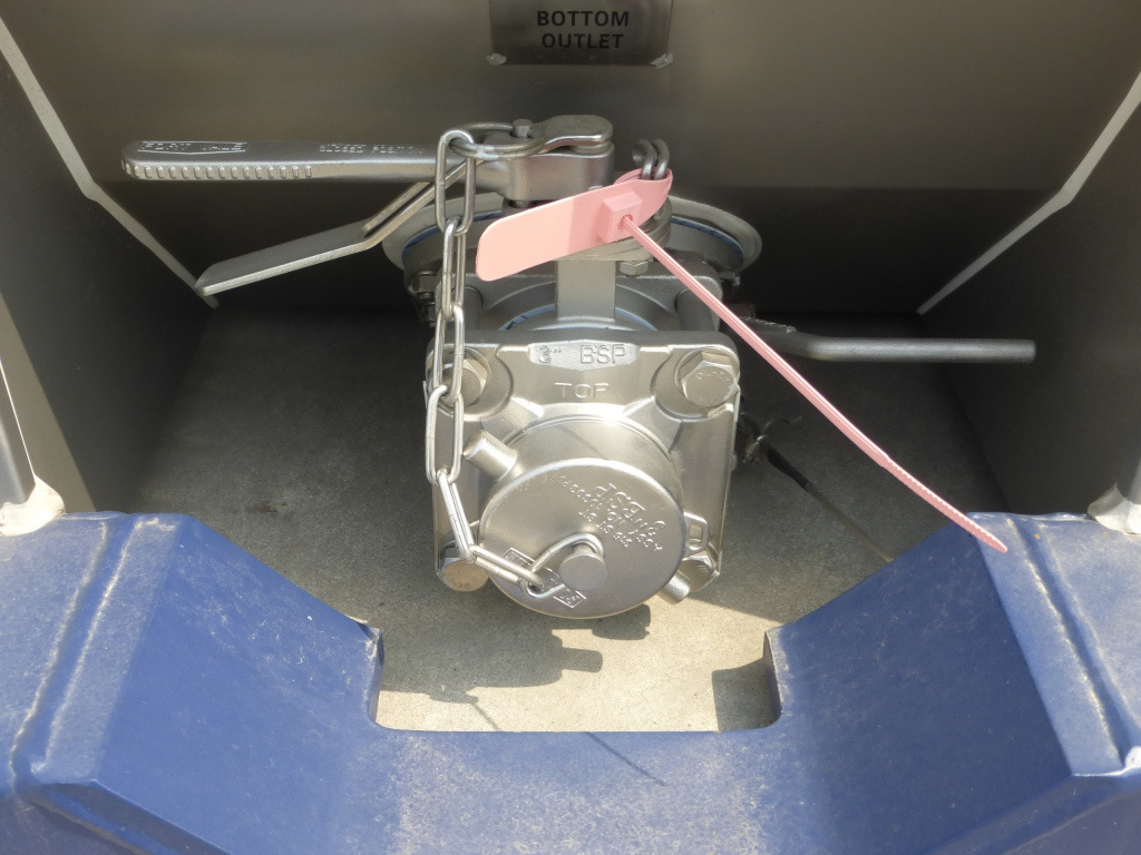

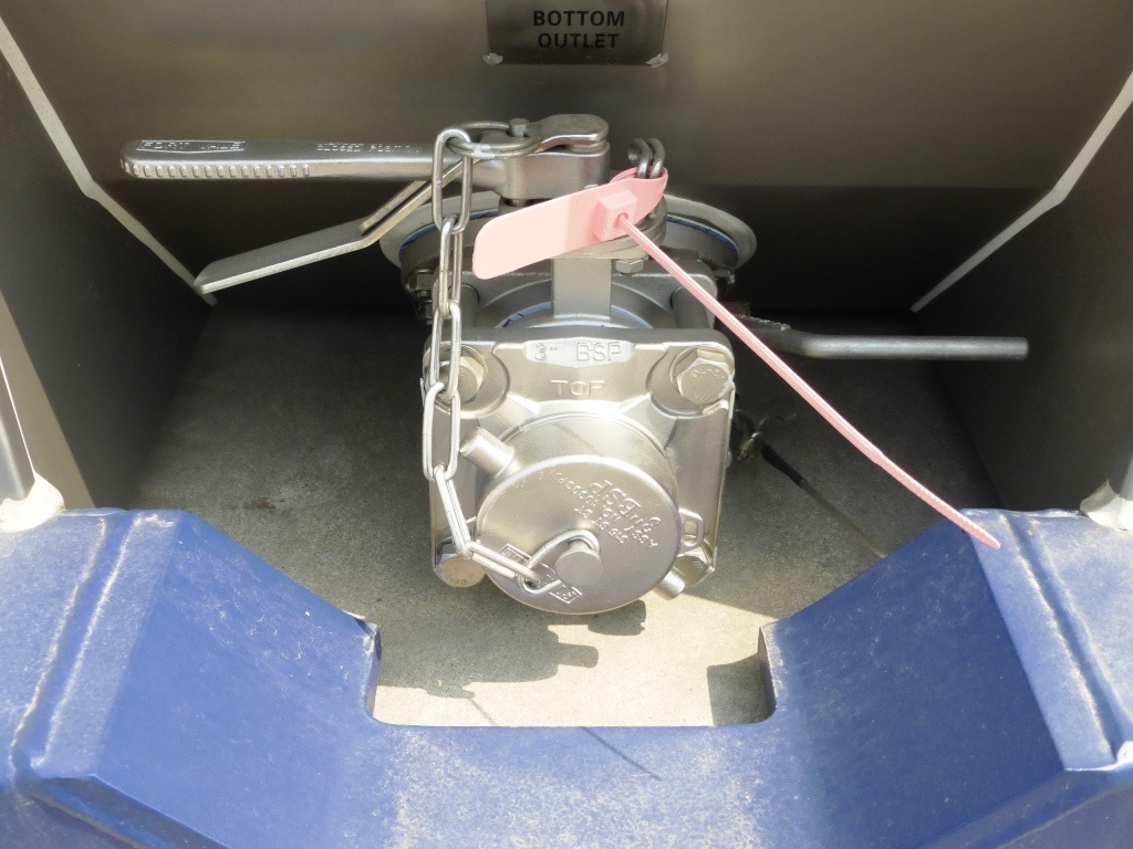

Нижнее устройство слива (налива) груза Последовательно установленные внутренний 3” 45° донный клапан и 3” зажимной поворотный кран (наружный клапан) и выходной патрубок с резьбой 3"BSP и резьбовой крышкой, смонтирован на вварном фланце
Арматурные отсеки:

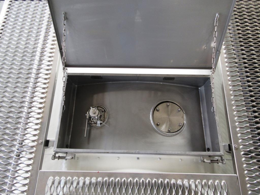

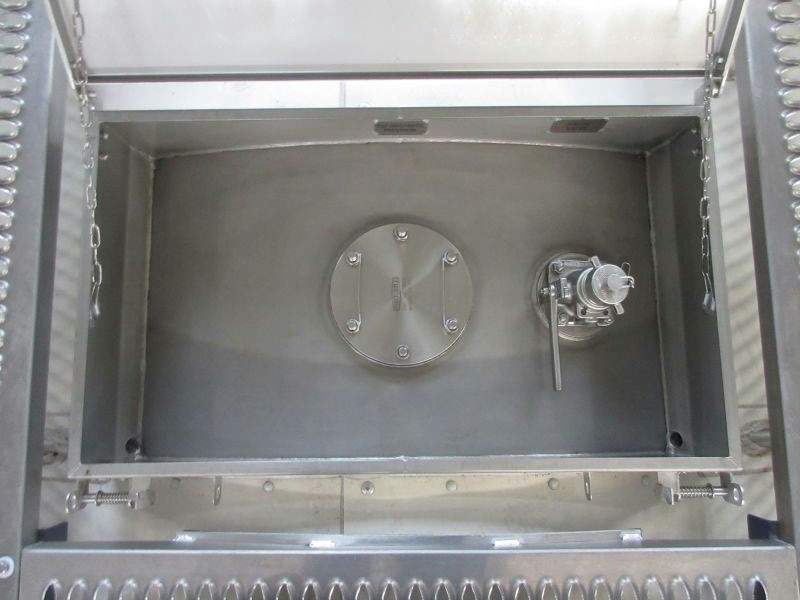

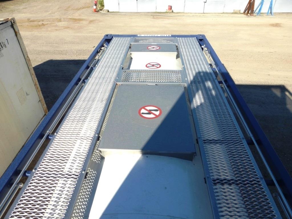

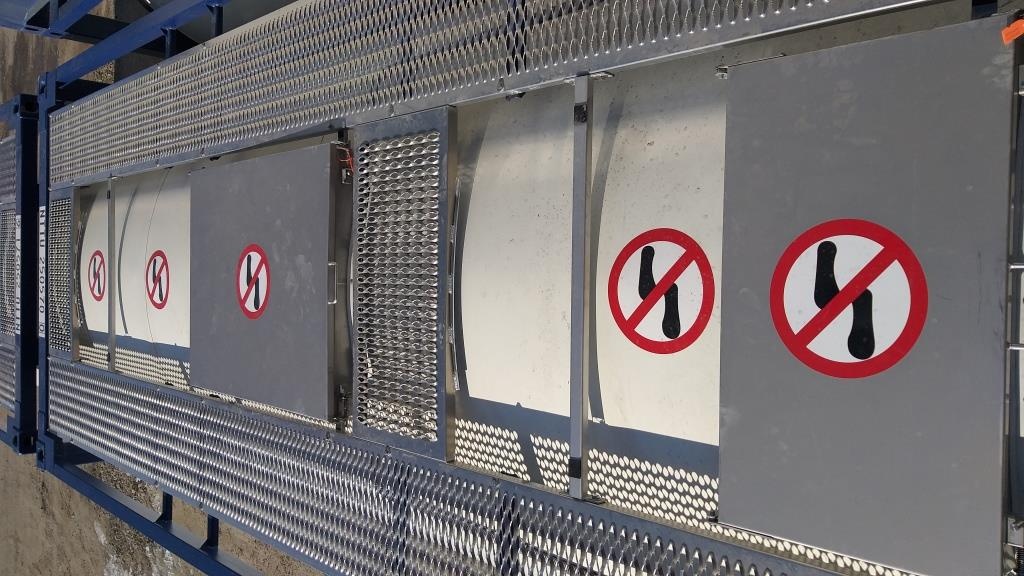

2 верхних короба обеспечивающих защиту от пролива продукта с закрывающейся крышкой
Большой арматурный отсек содержит:
- Люк-лаз с крышкой и прокладкой;
- Узел предохранительного клапана;
Малый арматурный отсек содержит:
- Место установки устройства верхнего  слива (налива);
- Клапан воздушной (газовой) магистрали;
Корпус нижнего устройства слива (налива)   Защитный корпус с крышкой

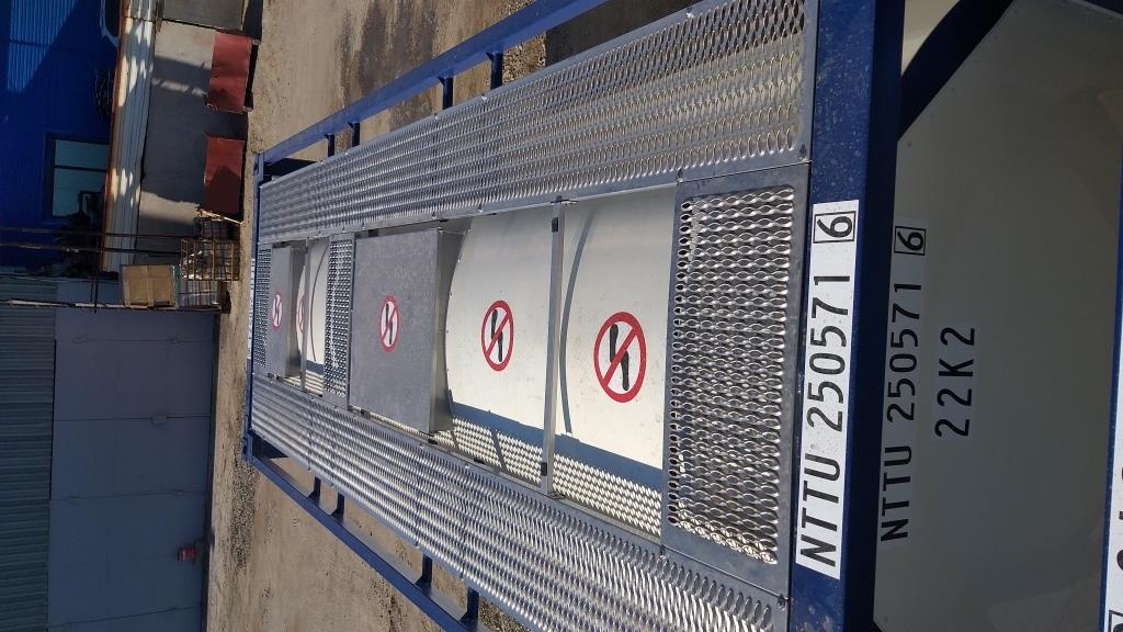

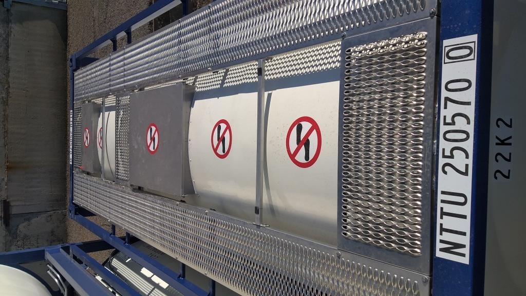

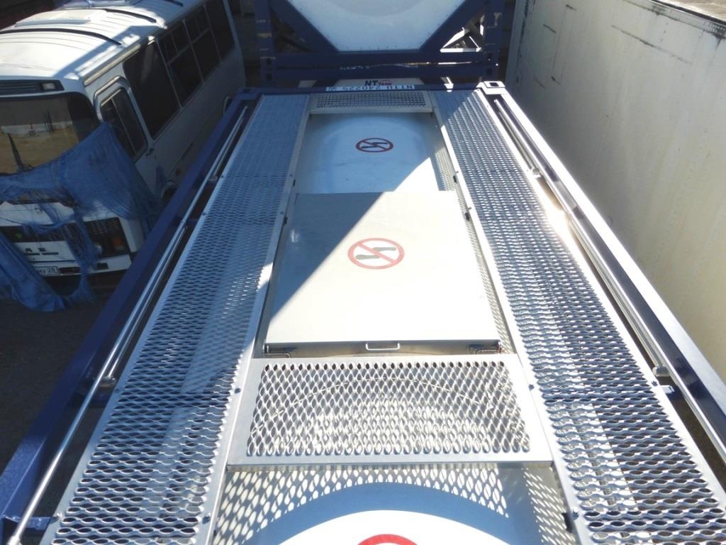

Площадки обслуживания «В»-образной формы 2 продольных трапа по бокам и 3 поперечных трапа.

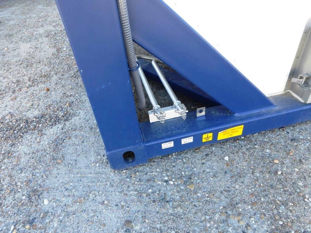

Система разогрева груза 6 продольных каналов, соединенных торцевыми коллекторами, приваренные к цистерне в ее нижней части.
Теплоноситель – перегретый водяной пар с максимальной температурой 130°С и давлением 0.4 МПа / 4 Bar. Материалы – те же, что и материалы цистерны.
Входные и выходные соединения - ¾ "BSP
Пылевые колпачки на цепи.
Изоляция и облицовка Негорючие маты из базальтовых волокон или аналогичные по техническим характеристикам на алюминиевой подложке. Толщина – 50мм.
Перила (ограждения) 2ед., складные, высота 1100мм

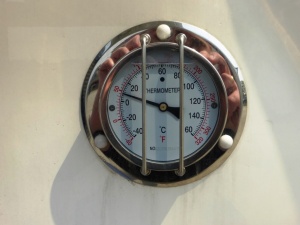

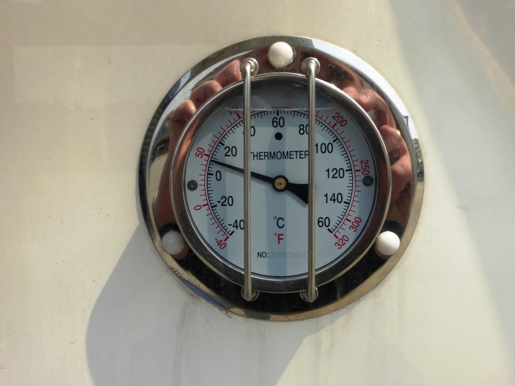

Термометр Диапазон измерения – от - 40 до + 160°С
Лестница Расположена справа
Заземление На нижней поперечной балке
Пенал для документов Пластиковый тубус в задней части справа
Калибровочная таблица Калибровочная пластина в большом арматурном отсеке
Штабелируемость 216000 кг.
Предоставляем международный сертификат морского регистра (Lloyd's Register)!!!
ТОЛЬКО ПРОДАЖА!!! В АРЕНДУ НЕ СДАЁМ!!! ТОЛЬКО НОВЫЕ, Б/У НЕ ТОРГУЕМ!!!
