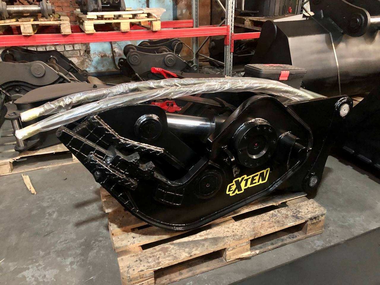

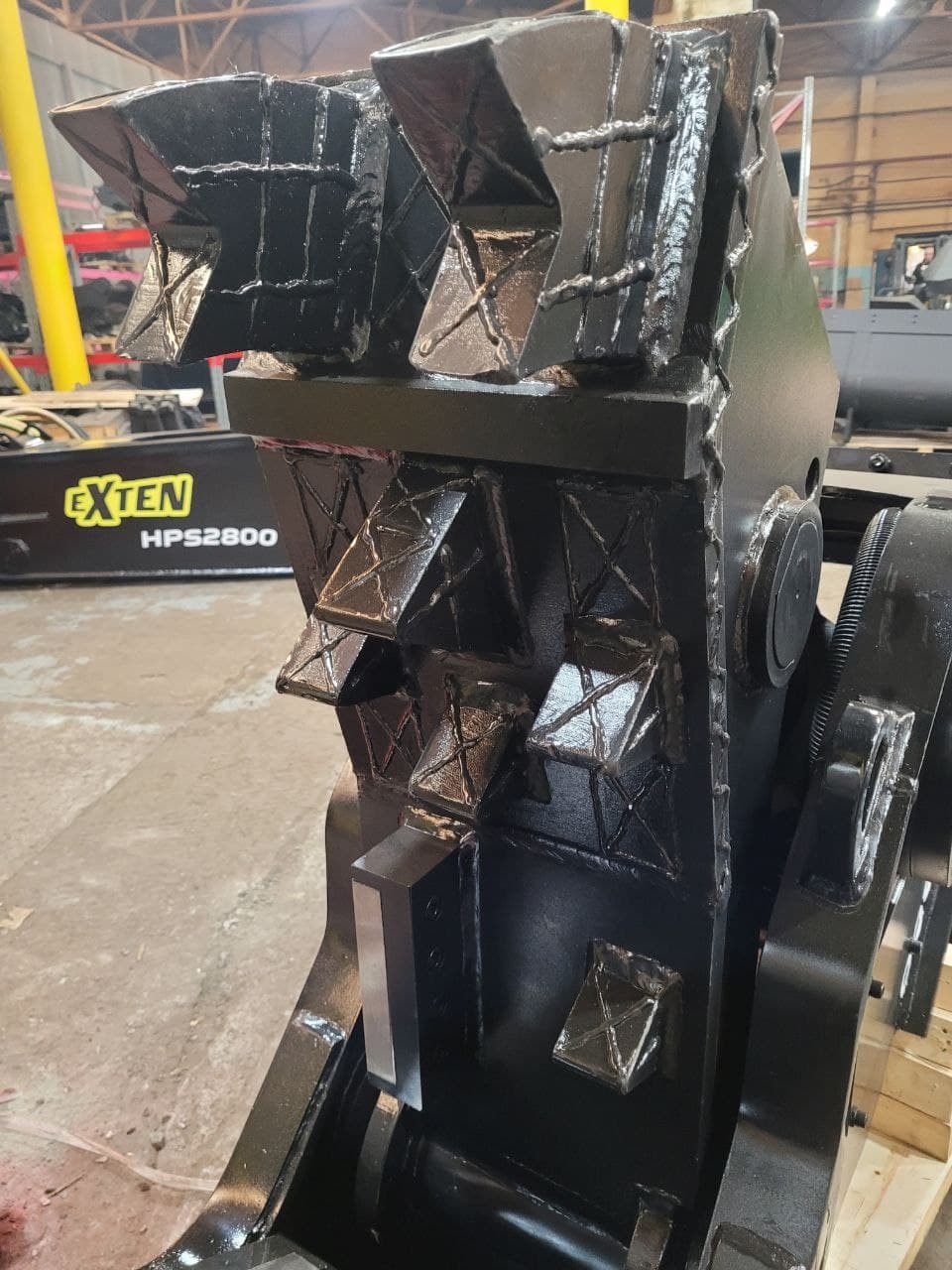

Гидравлический крашер неповоротный (без вращения на 360гр) предназначен для измельчения бетона, отделения его от арматуры и подготовки для дальнейшей переработки. Имеются встроенные ножи в...

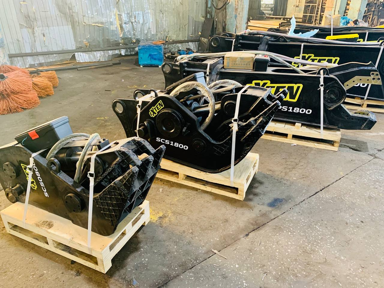

ООО «Навесное оборудование Exten»Гидроножницы SCS0800 без вращения. Для вторичного разрушения бетона. Устанавливаются на небольшие экскаваторы массой от 9 до 18т.
Характеристики SCS0800:
- Масса базового экскаватора 9-18 тонн
- Гидравлическое давление и поток линий челюсти 240 Бар
- 140-160 л/мин
- Масса ножниц* 440 кг
- Габаритные размеры Длина Х Высота Х Ширина 1330мм Х 785мм Х 430мм
- Открытие челюсти 410 мм
- Глубина челюсти 510 мм
- Сила сжатия в середине челюсти и на краю 75 тонн и 45 тонн
✅Плиту сделаем на любой экскаватор
❗️❗️❗️Требование к гидравлике: реверсивная гидролиния
