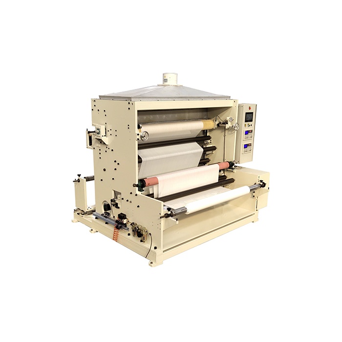

Оборудование для холодной микроперфорации пленки SLD-1200
Обновлено 08.07.2025 990769
  • Модель: SLD-1200
  • Тип перфорации: Холодная
  • Материал: BOPP, CPP, LDPE, POF, PET и другие однослойные материалы
  • Толщина пленки: 0,8 мм
  • Максимальная ширина пленки: 1 200 мм
  • Диаметр отверстия перфорации: 0,01 мм - 3 мм
  • Скорость нанесения перфорации: 50-200 м/мин (зависит от толщины материала)
  • Расстояние между отверстиями: 3 мм
  • Тип вала намотки / размотки: Пневматический
  • Диаметр вала намотки / размотки: 3 дюйма
  • Максимальный диаметр рулона на размотке: 600 мм
  • Максимальный диаметр рулона на намотке: 600 мм
  • Тип размотчика: Электрический
  • Счетчик подсчета метров: В комплекте
  • Общая мощность: 4 кВт
  • Питание: 380 В / 50 ГЦ, (220 В - опционально)
  • Габариты: 2 000 х 2 000 х 1 500 мм
  • Вес: 1 200 кг
