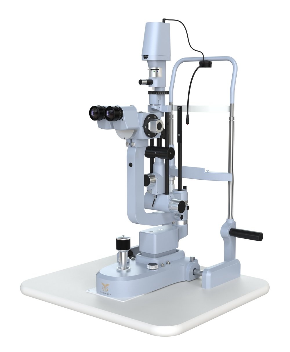

Щелевая лампа CADUCEUS EYESLIT MT
Обновлено 03.11.2026 990834
Щелевая лампа CADUCEUS MT — это устройство, состоящее из источника узконаправленного света и бинокулярного микроскопа, используемое для биомикроскопического анализа видимых частей глаза: век, склер, конъюнктивы, радужки, хрусталика и роговицы. Щелевая лампа позволяет исследовать структуры глаза при боковом освещении, что помогает выявлять различные патологии и оценивать состояние тканей. В офтальмологии щелевые лампы применяются для диагностики и контроля лечения таких заболеваний, как катаракта, глаукома, дистрофия роговицы, кератит и других.
Барабан смены увеличения                                                        5-ступенчатая смена увеличения
Увеличение окуляров, крат                                                        12,5Х
Общее увеличение, крат                                                             6Х; 10Х; 16Х; 25Х
Рабочее расстояние, ±10%, мм                                                  100
Диаметр поля зрения, ±10% мм                                                 33; 22,5; 14; 8,8
Регулировка окуляров, дптр                                                      от -7 до +7
Регулировка межзрачкового расстояния, ±10%, мм               от 52 до 82
Фильтры                                                                                             теплопоглощающий,
                                                                                                          серый,
                                                                                                          без красного,
                                                                                                          синий 2 прозрачный,
                                                                                                          зеленый,
                                                                                                          синий
Ширина изображения щели, ±10%,  мм                                  плавная регулировка
                                                                                                         от 0 до 14
Диафрагма, ±10%, мм                                                                 14; 10; 5; 2; 1; 0,2
Угол наклона щели, °                                                                  -90/0/90
Перемещение каретки (подвижного основания):
– Горизонтальное влево-вправо, ±10%, мм                              110
– Горизонтальное вперед-назад, ±10%, мм                              115
Вертикальное перемещение лицевого упора, ±10%, мм         80
Тип осветителя                                                                                 Верхний
Источник освещения                                                                     LED светодиод
Питание освещения                                                                       Постоянный ток,
                                                                                                         5 В 3 А
Максимальная яркость щели, люкс                                         Не менее 50 000
Регулировка яркости                                                                    Плавная
