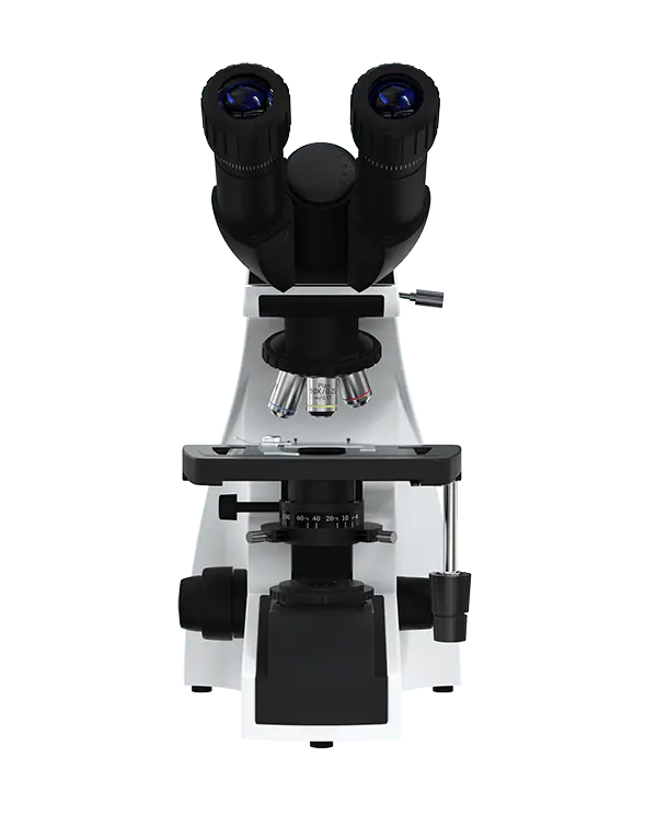

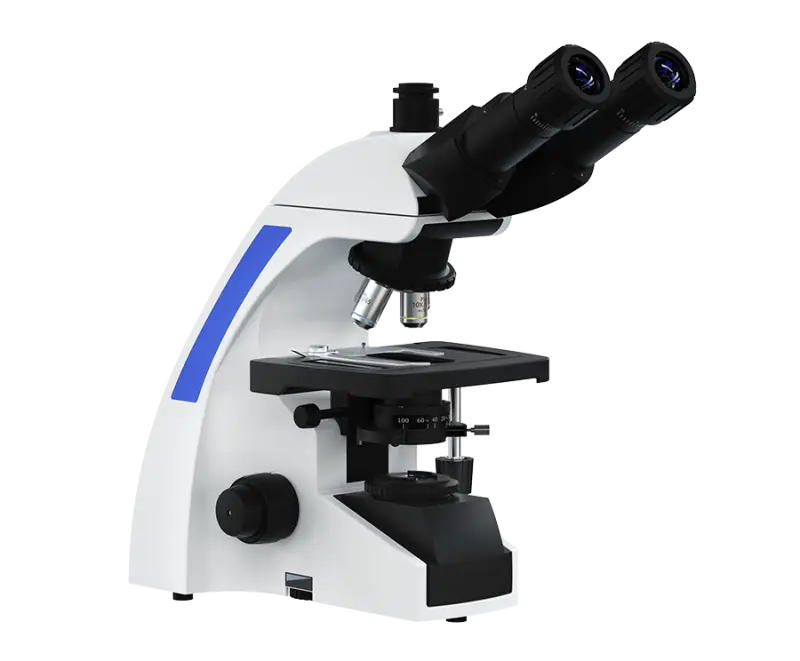

Тринокулярный лабораторный микроскоп CADUCEUS – идеальное решение для проведения цитологических, биохимических, патологоанатомических и общеклинических исследований в лабораторных условиях.
Микроскоп CADUCEUS укомплектован специальной тринокулярной насадкой с углом наклона 30° и поворотным механизмом на 360°, что расширяет возможность проведения исследований медицинским персоналом.
