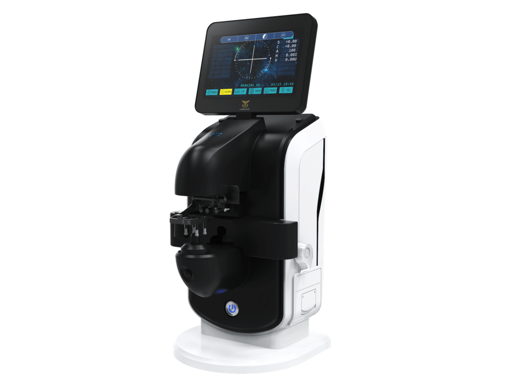

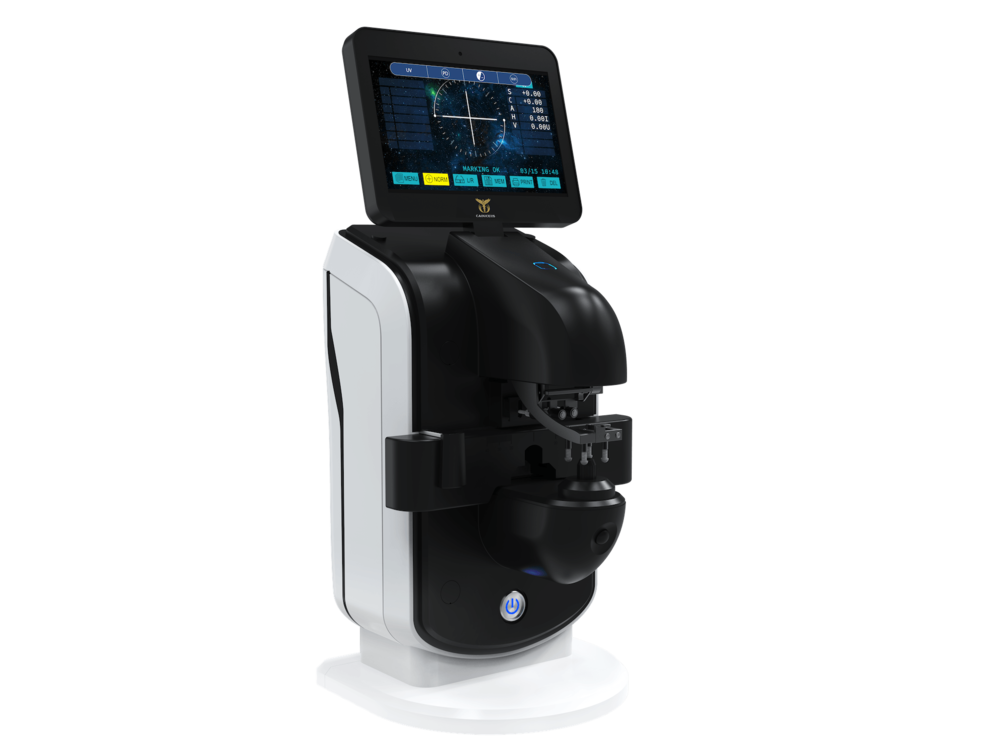

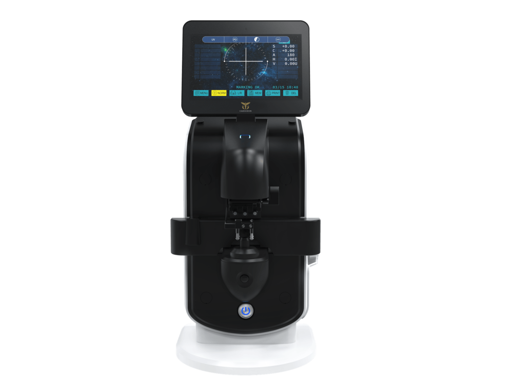

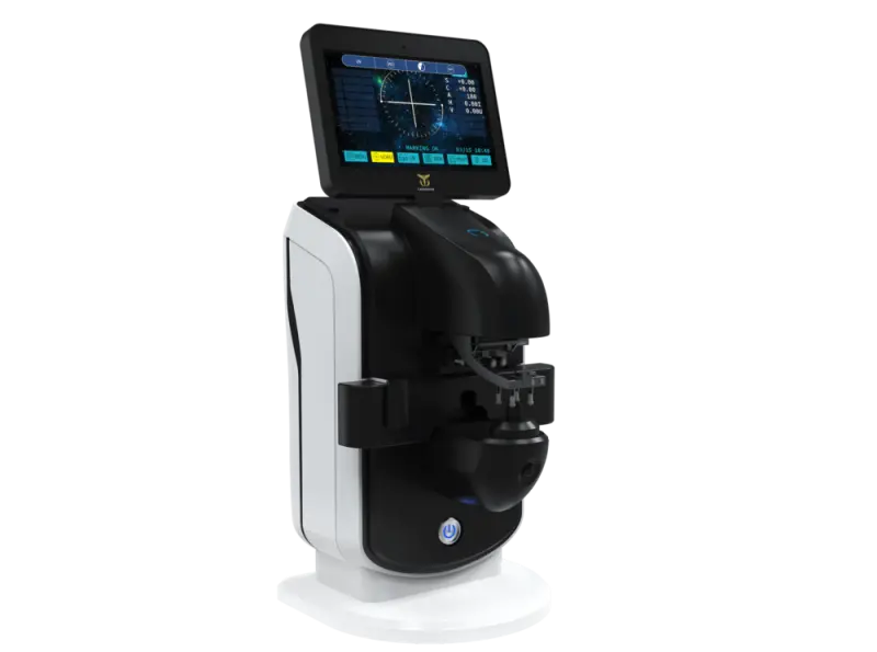

Диоптриметр медицинский автоматический CADUCEUS LENSES ADM 7
Обновлено 03.11.2026 990836
Центрированная телескопическая оптическая система с автоматическим определением типа линз и их измерением, оснащенная LCD дисплеем с визуально удобным интерфейсом и возможностью вывода информации на внешние носители, делает процесс получения измерений более быстрым и эффективным. Автоматическое устройство фиксирует значения, недоступные для ручного измерения, исключает ошибки и анализирует полный объем характеристик в исключительно сжатые сроки, существенно облегчая весь цикл рабочих процессов.
Может использоваться в:
  • офтальмологических клиниках
  • салонах оптики
  • лабораториях
Диапазон измерений:
Сфера                                                                                      -25,00 ~ + 25,00D (шаг 0,01 / 0,12 / 0,25D)
Цилиндр                                                                                   0D ~ ±10D (шаг 0,01 / 0,12 / 0,25D)
Ось цилиндра                                                                          0 ° ~ 180 ° (шаг 1 °)
Дополнительная оптическая сила                                        0~10.00D (шаг 0,01 / 0,12 / 0,25D)
Призмагоризонталь                                                                15△, вертикаль 20△
Метод измерения                                                                    Датчик Хартмана
Измерение степени пропускания УФ‑излучения                 да
Измерение степени пропускания синего света                   нет
Диаметр линзы                                                                        Ø18~110мм
Технические параметры:
Дисплей                                                                                    7 дюймов, TFT
Принтер                                                                                    Высокоскоростной термопринтер
Цифровой разъем                                                                    USB
Источник питания                                                                    220 В
Энергопортебление                                                                 30 Вт
Габариты                                                                                   203мм×240мм×480мм
Вес                                                                                             5,1 кг
