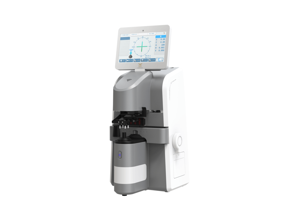

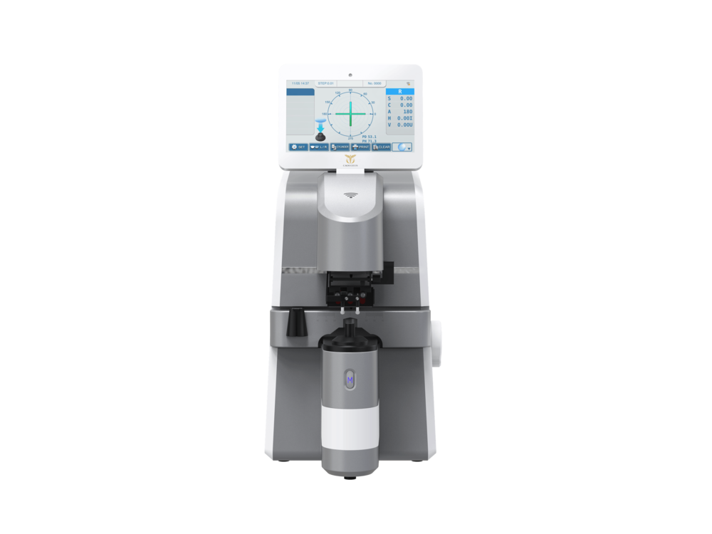

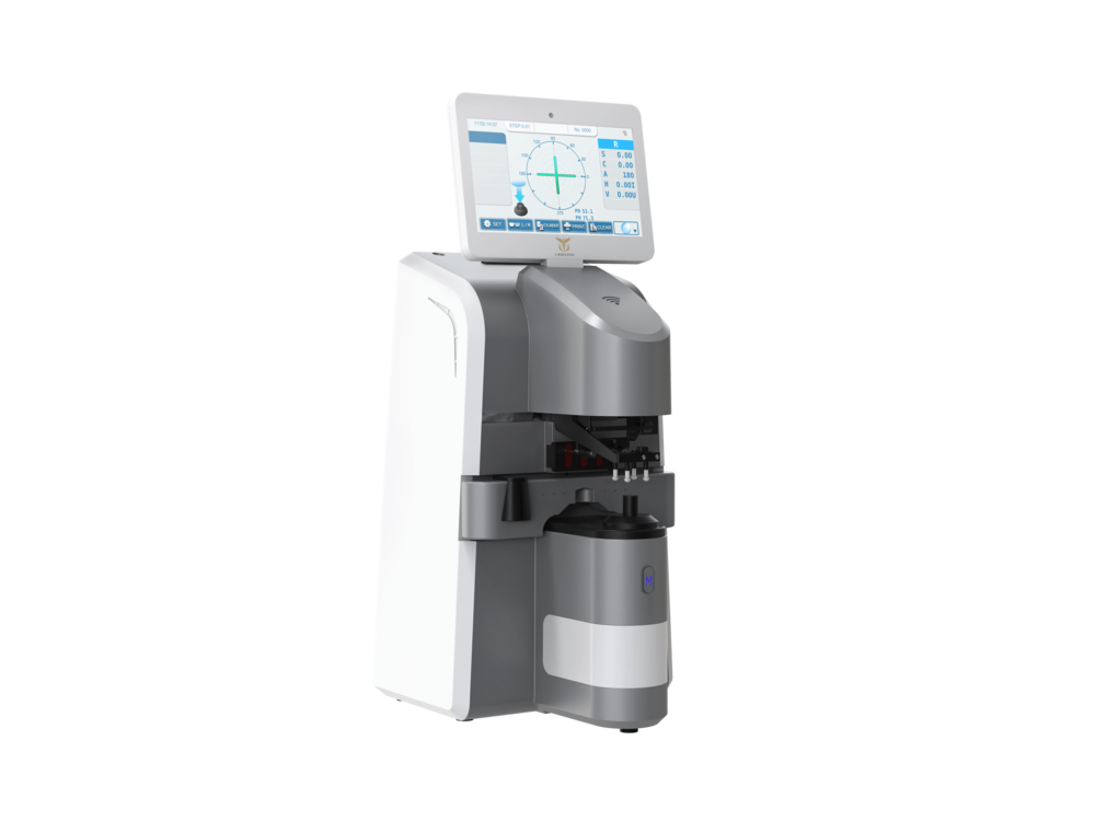

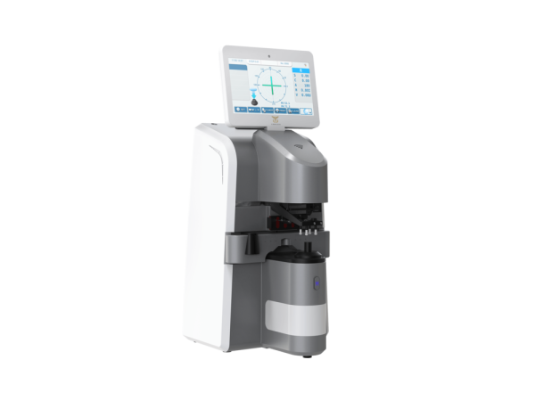

Центрированная телескопическая оптическая система с автоматическим определением типа линз и их измерением, оснащенная LCD дисплеем с визуально удобным интерфейсом и возможностью вывода информации на внешние носители, делает процесс получения измерений более быстрым и эффективным. Автоматическое устройство фиксирует значения, недоступные для ручного измерения, исключает ошибки и анализирует полный объем характеристик в исключительно сжатые сроки, существенно облегчая весь цикл рабочих процессов.
Может использоваться в:
  • офтальмологических клиниках
  • салонах оптики
  • лабораториях
Диапазон измерений:
Сфера                                                                                         -25,00 ~ + 25,00D (шаг 0,01 / 0,12 / 0,25D)
Цилиндр                                                                                      -10,00 ~ + 10,00D (шаг 0,01 / 0,12 / 0,25D)
Ось цилиндра                                                                             0 ° ~ 180 °
Дополнительная оптическая сила                                           -10,00 ~ + 10,00D (шаг 0,01 / 0,12 / 0,25D)
Призма                                                                                         0,00 ~ 15,00 (шаг 0,01)
Метод измерения                                                                       Датчик Хартмана
Измерение степени пропускания УФ‑излучения                    да
Измерение степени пропускания синего света                       да
Диаметр линзы                                                                           15мм ~ 100мм
Технические параметры:
Дисплей                                                                                        7 дюймов, TFT
Принтер                                                                                        Высокоскоростной термопринтер
Цифровой разъем                                                                        USB
Источник питания                                                                        Переменный ток (100 В ~ 240 В); 50 / 60Гц
Энергопотребление                                                                     30 Вт
Габариты                                                                                       255мм×212мм×473мм
Вес                                                                                                 5.1 кг
