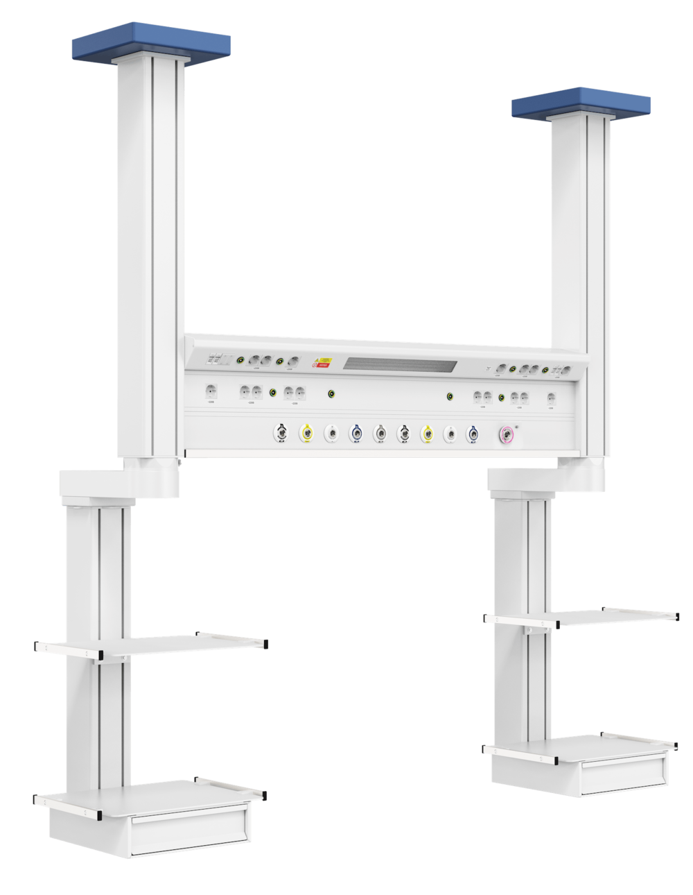

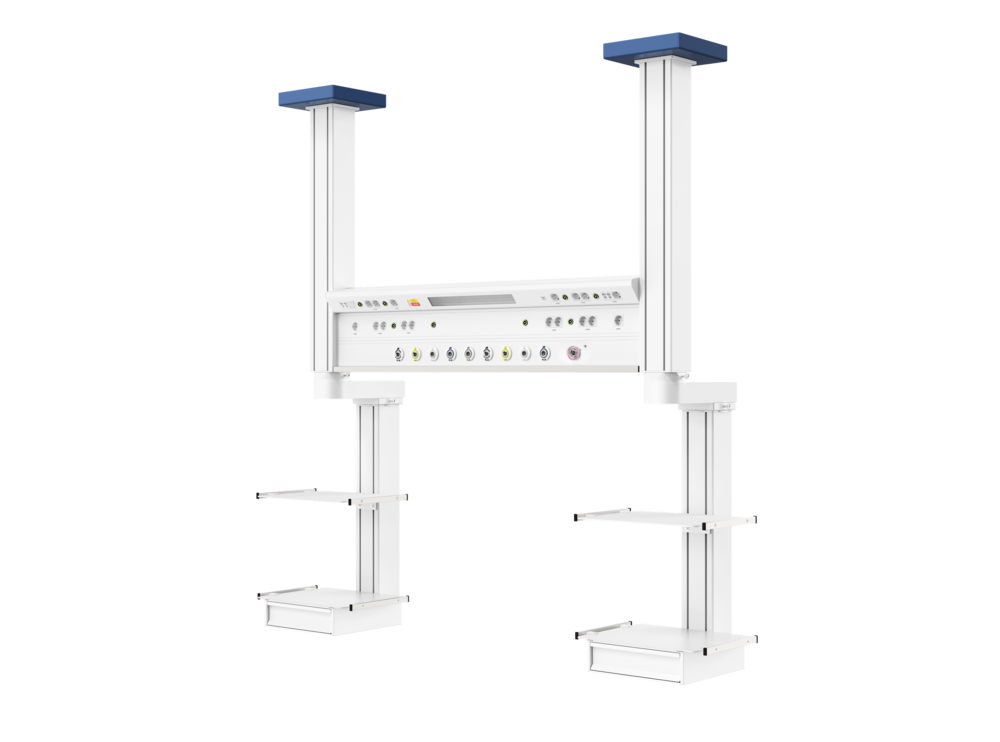

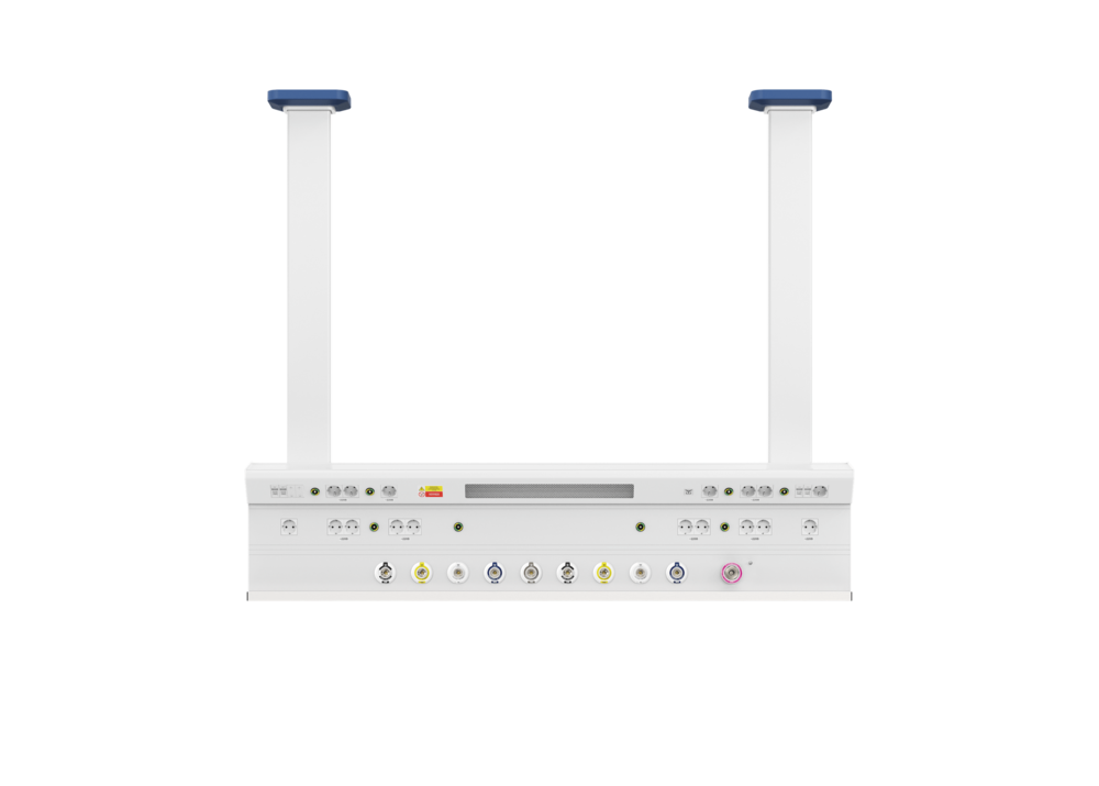

Мостовая потолочная медицинская консоль Кадуцей (Caduceus) CBN4 представляет собой горизонтальный Г-образный шкаф источников медицинских газов, электропитания и освещения, жестко закрепленный к потолку минимум на двух вертикальных опорах. Благодаря своей конструкции система обеспечивает рациональное использование пространства с учетом безопасности, функциональности и практичности.
При необходимости на вертикальных опорах могут быть закреплены вращающиеся поворотные механизмы с профилем для крепления полок. Подвесная система комплектуется слаботочными розетками для передачи данных, электрическими розетками и разъемами быстрого соединения медицинских газов и вакуума, что позволяет оперативно соединиться с газовой магистралью и подключить необходимые аппараты за счет универсальной совместимости газовых разъемов со всеми видами медицинского оборудования. В комплектацию данной консоли входят разъемы заземления, которые используются для подключения медицинских электроприборов к линии заземления (технологического и функционального). Для удобства пациентов и персонала медицинского учреждения консоль оснащена светильниками прямого, непрямого освещения в горизонтальном шкафу и ночного освещения в нижней части вертикального профиля. Для обеспечения возможности крепления навесного оборудования CADUCEUS (Кадуцей) CBN4 комплектуется штангами и рельсами.
Для размещения вспомогательного медицинского оборудования шкаф источников медицинских газов, электропитания и освещения может оснащаться полками различных модификаций, при этом полки могут оснащаться выдвижными ящиками и/или медицинскими рельсами.
Потолочная консоль CADUCEUS (Кадуцей) CBN4 изготавливается из алюминия с полиэстеровым порошковым покрытием. Конструкция проста в очистке, гигиенична и полностью безопасна.
Основной цвет, применяемый в потолочных консолях, – белый (RAL 9016). По желанию заказчика могут быть использованы любые другие цвета, как всего корпуса консоли, так и отдельных ее элементов.
Медицинские консоли CADUCEUS (Кадуцей) CBN4 производятся компанией «ВестМедГрупп» в России и отвечают требованиям: ГОСТ Р 50444-92, ГОСТ Р МЭК 60601-1-2010.
  • Количество поворотных плеч, шт.: 2
  • Количество поворотно-подъемных плеч, шт.: -
  • Количество передвижных плеч, шт.: -
  • Количество поворотно-передвижных плеч, шт.: -
  • Угол поворота шкафа источников медицинских газов вокруг своей оси, град., не менее: 320
  • Угол поворота плеча, град., не менее: 320
  • Розетки электрические, шт., не более: 30
  • Разъемы RJ-45, шт., не более: 20
  • Разъемы заземления, шт., не более: 30
  • Разъемы быстрого соединения медицинских газов, шт., не более: 16
  • Рельс медицинский для крепления навесного оборудования, шт., не более: 1
  • Несущая способность одного рельса медицинского, кг., не более: 25
  • Количество полок, шт., не более: 3
  • Нагрузка на полку, кг., не более: 25
  • Количество подвесных штанг, шт., не более: 2
  • Наличие освещения: +
