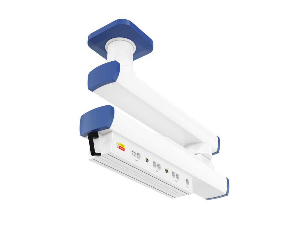

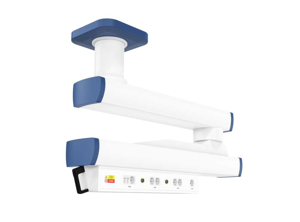

Потолочная медицинская консоль CADUCEUS C2E-AP
Обновлено 17.11.2026 991296
Потолочная двухплечевая консоль медицинская C2E-AP представляет собой горизонтальный шкаф источников или медицинских газов, или электропитания, жестко закрепленный на потолочном поворотно-подъемном механизме. Консоль оснащена пневматическим тормозом, позволяющим надежно зафиксировать конструкцию в необходимом положении и не допустить случайного поворота. Ручки с кнопками управления тормозной системой расположены в нижней части корпуса консоли CADUCEUS (Кадуцей) C2E-AP.
Уникальная система жизнеобеспечения CADUCEUS (Кадуцей) комплектуется электрическим розетками, разъемами для передачи данных, а также разъемами быстрого соединения медицинских газов стандарта DIN 13260-2, совместимыми с любыми видами компрессорного, реанимационного и дыхательного оборудования. Разъемы заземления, входящие в состав консоли, позволяют подключать медицинские электроприборы к линии заземления (технологического и функционального).
Потолочная консоль CADUCEUS (Кадуцей) C2E-AP изготавливается из алюминия с полиэстеровым порошковым покрытием. Конструкция проста в очистке, гигиенична и полностью безопасна.
Основной цвет, применяемый в потолочных консолях, – белый (RAL 9016). По желанию заказчика могут быть использованы любые другие цвета, как всего корпуса консоли, так и отдельных ее элементов.
Медицинские консоли CADUCEUS (Кадуцей) C2E-AP производятся компанией «ВестМедГрупп» в России и отвечают требованиям: ГОСТ Р 50444-92, ГОСТ Р МЭК 60601-1-2010.
Количество поворотных плеч, шт.                                                                                                                                          1
Количество поворотно-подъемных плеч, шт.                                                                                                                        1
Количество передвижных плеч, шт.                                                                                                                                       -
Количество поворотно-передвижных плеч, шт.                                                                                                                    -
Угол поворота шкафа источников медицинских газов вокруг своей оси, град., не менее                                              -
Угол поворота плеча, град., не менее                                                                                                                                    320
Розетки электрические, шт., не более                                                                                                                                  12
Разъемы RJ-45, шт., не более                                                                                                                                                 6
Разъемы заземления, шт., не более                                                                                                                                       12
Разъемы быстрого соединения медицинских газов, шт., не более                                                                                    10
Рельс медицинский для крепления навесного оборудования, шт., не более                                                                    -
Несущая способность одного рельса медицинского, кг., не более                                                                                     -
Количество полок, шт., не более                                                                                                                                            -
Нагрузка на полку, кг., не более                                                                                                                                             -
Количество подвесных штанг, шт., не более                                                                                                                         -
Наличие освещения                                                                                                                                                                  -
