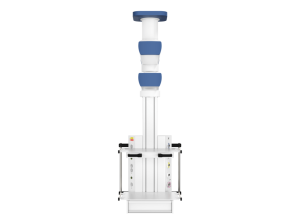

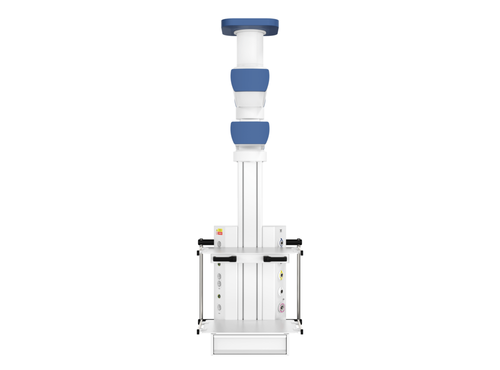

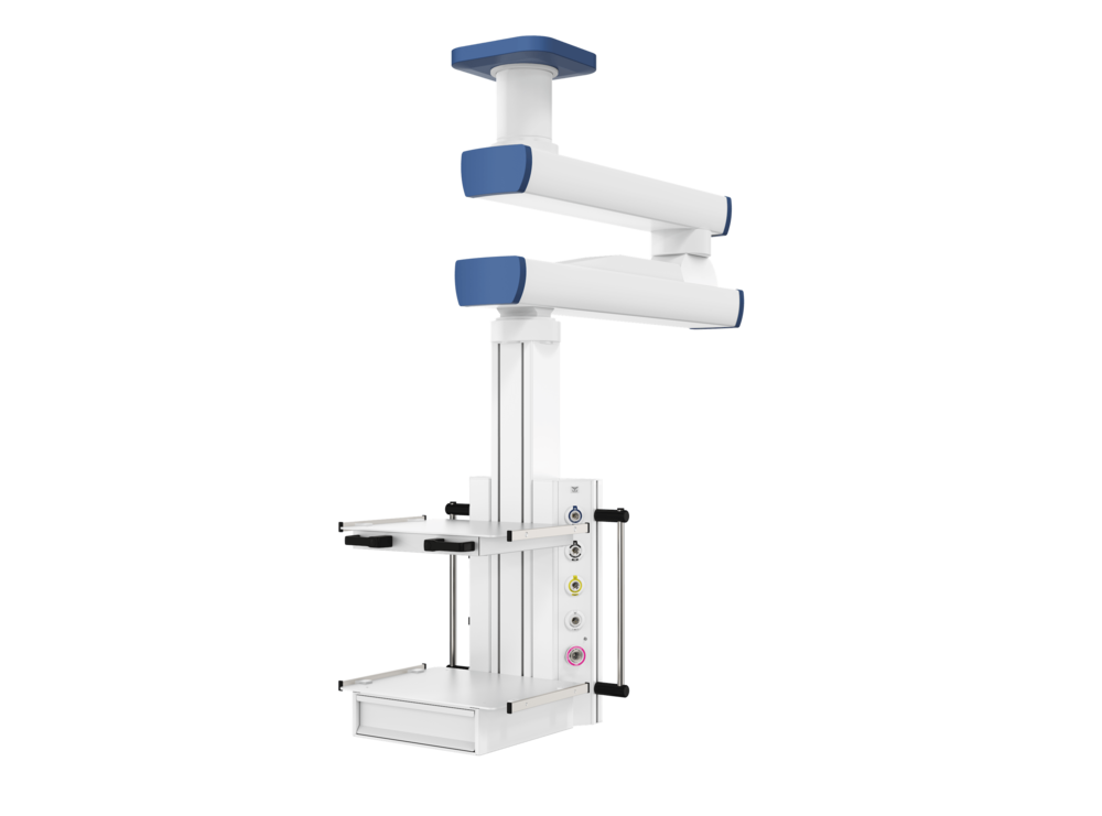

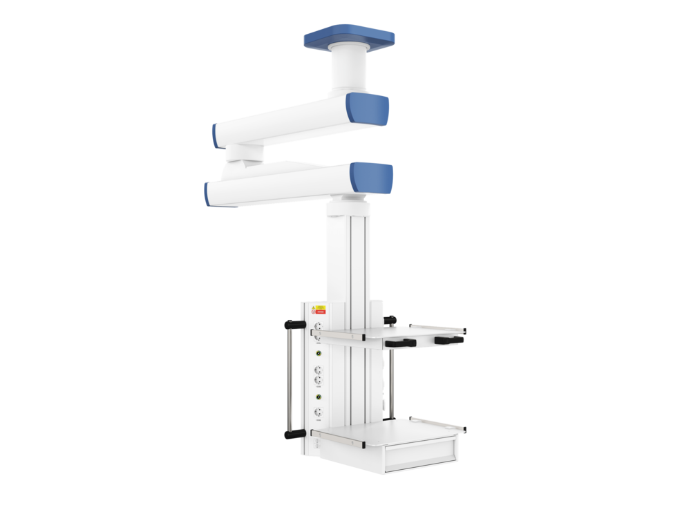

Потолочная двухплечевая вертикальная медицинская консоль CADUCEUS C2E-V
Обновлено 17.11.2026 991304
Потолочная двухплечевая медицинская консоль CADUCEUS (Кадуцей) C2E-V уникальная подвесная система жизнеобеспечения, представленная в виде вертикального шкафа источников медицинских газов и электропитания, закрепленного на вертикальной, вращающейся на поворотно-подъемном механизме, колонне. Консоль предназначена для использования в хирургических отделениях и отделениях интенсивной терапии, родовых залах и реанимационных палатах.
В зависимости от функциональных требований, подвесная система может оснащаться универсальными разъемами быстрого соединения медицинских газов и вакуума, совместимыми с любыми видами компрессорного, реанимационного и дыхательного оборудования, электрическими и слаботочными розетками, разъемами заземления, штангами для крепления навесного оборудования, а также светильником ночного освещения для создания комфортных условий пациентам. Для организации функционального рабочего пространства на шкафу источников медгазов и электропитания может быть расположено от 1 до 3 полок различных модификаций. Полки могут оснащаться кнопкой управления тормозной системой, медицинскими рельсами или выдвижными ящиками для удобного размещения вспомогательного медицинского оборудования. Для удобства медицинского персонала консоль оснащена пневматическим тормозом, надежно фиксирующим ее в необходимом положении.
Потолочная консоль CADUCEUS (Кадуцей) C2E-V изготавливается из алюминия с полиэстеровым порошковым покрытием. Конструкция проста в очистке, гигиенична и полностью безопасна.
Основной цвет, применяемый в потолочных консолях, – белый (RAL 9016). По желанию заказчика могут быть использованы любые другие цвета, как всего корпуса консоли, так и отдельных ее элементов.
Медицинские консоли CADUCEUS (Кадуцей) C2E-V производятся компанией «ВестМедГрупп» в России и отвечают требованиям: ГОСТ Р 50444-92, ГОСТ Р МЭК 60601-1-2010.
Характеристика:
Количество поворотных плеч, шт.                                                                                                                               1
Количество поворотно-подъемных плеч, шт.                                                                                                             1
Количество передвижных плеч, шт.                                                                                                                            -
Количество поворотно-передвижных плеч, шт.                                                                                                         -
Угол поворота шкафа источников медицинских газов вокруг своей оси, град., не менее                                    320
Угол поворота плеча, град., не менее                                                                                                                          320
Розетки электрические, шт., не более                                                                                                                        12
Разъемы RJ-45, шт., не более                                                                                                                                      6
Разъемы заземления, шт., не более                                                                                                                           12
Разъемы быстрого соединения медицинских газов, шт., не более                                                                         8
Рельс медицинский для крепления навесного оборудования, шт., не более                                                         2 (по бокам полки)
Несущая способность одного рельса медицинского, кг., не более                                                                          в соответствии с максимальной                                                                                                                                                                                                нагрузкой на полку
Количество полок, шт., не более                                                                                                                                 3
Нагрузка на полку, кг., не более                                                                                                                                  25
Количество подвесных штанг, шт., не более                                                                                                              2
Наличие освещения                                                                                                                                                       +
