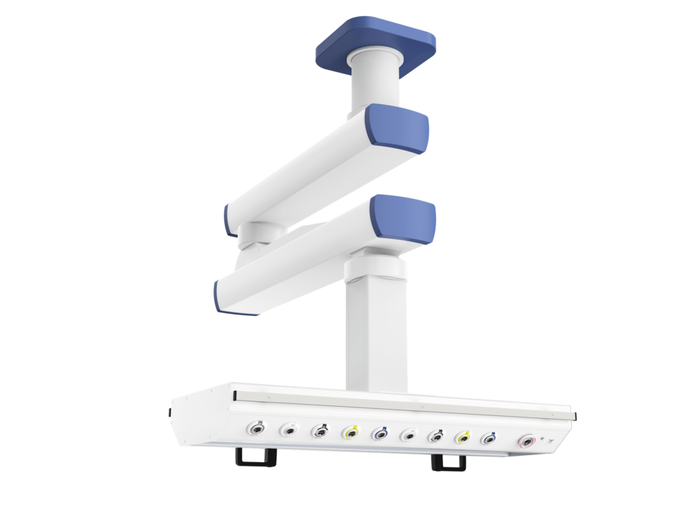

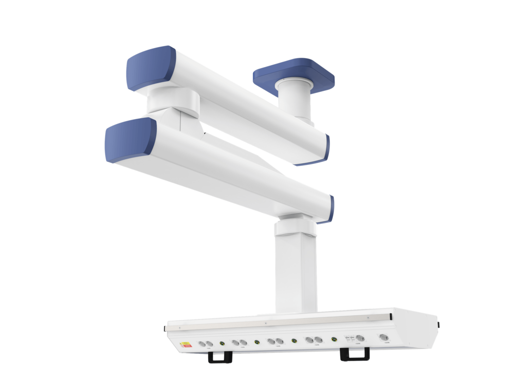

Медицинская потолочная двухплечевая консоль Кадуцей (Caduceus) C2E-A с одним поворотным плечом длиной до 1200 мм, одним поворотно-подъемным плечом длиной 900 мм и вращающимся горизонтальным шкафом источников медгазов и электропитания – идеальное решение для организации функционального и эргономичного рабочего места медицинского персонала в операционных и реанимационных отделениях, родовых залах, а также палатах интенсивной терапии. Мобильность подвесной многофункциональной системы CADUCEUS (Кадуцей) обеспечивает возможность быстрого подключения пациента к системе медицинского газоснабжения и коммутации необходимого медицинского оборудования для проведения оперативных и восстановительных мероприятий. Для крепления дополнительного оборудования шкаф источников медгазов и электропитания оснащается медицинскими рельсами с несущей способностью каждого до 25 кг.

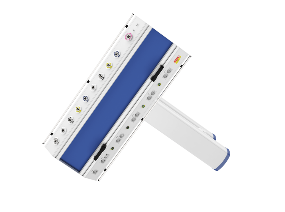

Настенная медицинская консоль CADUCEUS (Кадуцей)  C2E-A комплектуется разъемами быстрого соединения медицинских газов, разъемами RJ-45 для передачи данных, и электрическими розетками. Продуманный дизайн позволяет эргономично разместить все компоненты, а удобная ручка способствует быстрому перемещению консоли в пространстве без особых усилий.
Потолочная консоль CADUCEUS (Кадуцей) C2E-A изготавливается из алюминия с полиэстеровым порошковым покрытием. Конструкция проста в очистке, гигиенична и полностью безопасна.
Основной цвет, применяемый в потолочных консолях, – белый (RAL 9016). По желанию заказчика могут быть использованы любые другие цвета, как всего корпуса консоли, так и отдельных ее элементов.
Медицинские консоли CADUCEUS (Кадуцей) C2E-A производятся компанией «ВестМедГрупп» в России и отвечают требованиям: ГОСТ Р 50444-92, ГОСТ Р МЭК 60601-1-2010.
